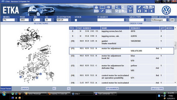

imi poate spune cineva codurile pentru motorasele de la climatronic la v71,v68,v85? Eu am gasit in etka pt v71 doua coduri 8D1 820 511 E si 1J2 907 511 A. Pentru v85 am gasit 8D2 820 511 C iar pentru v68 8D1 820 511 B.Imi poate confirma cineva daca sunt bune? Multumesc
post-55955-0-55725600-1297447921_thumb.j
Seria sasiu (VIN) WVWZZZ3BZ2E209742. Mersi
V71 este 8D1 820 511 E si s-a schimbat in 8D1 820 511 G
V68, V70, V85 sunt 8D1 820 511 B si s-a schimbat codul in 8D1 820 511 F
8D2 820 511 C (tot V85) nu exista pe masina ta, este pentru masini cu volan pe dreapta.

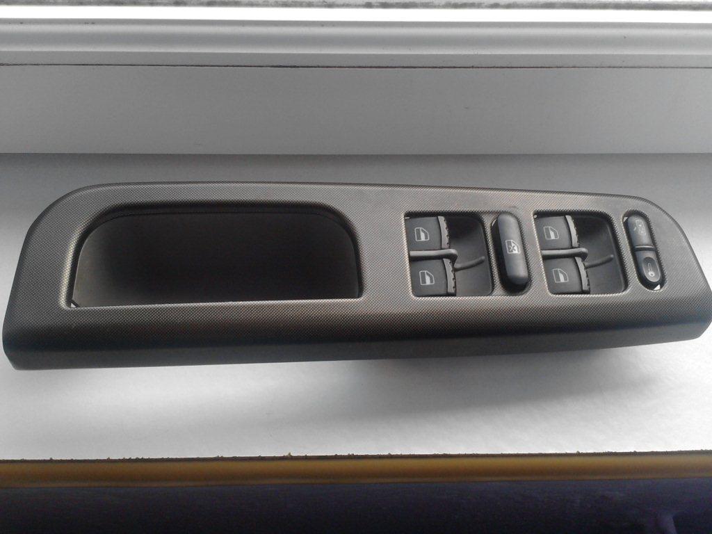

Un cod pentru consola daca se poate. Ma intereseaza doar ornamentul fara butoane.Ornamentul are interiorul gri. :icon_thumright:
post-20036-0-63532000-1298024172_thumb.j
Modificat de xflorin
wvwzzz1jzzw052786
