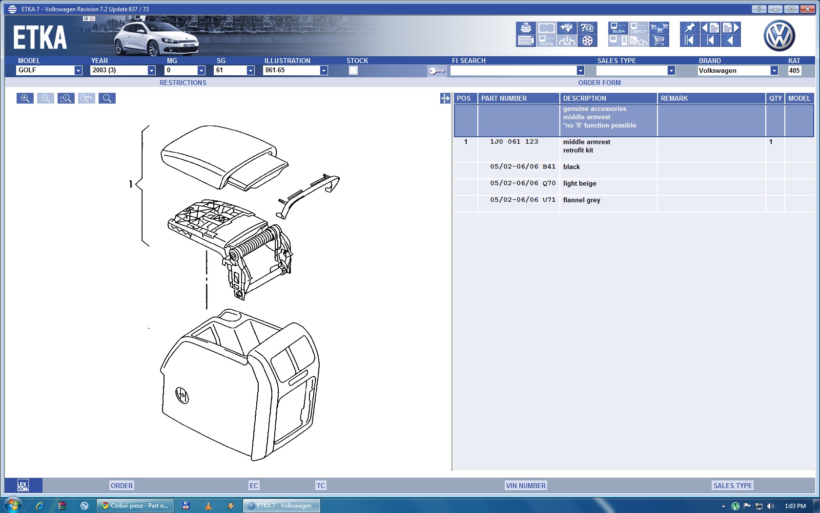

salut baieti. am cumparat o cotiera pt golf 4 variant din dezmebrari. si nu am primit o piulita inalta de vreo 2-3 cm in care se infileteaza in surubul de la frana de mana si de asemeni surubul in care trebuie sa intre in aceasta pt a fixa cotiera. puteti sa-mi spuneti codul de la piulita aia inalta( nu e ca o piulitza normala) si de asemeni surubul care vine fixata cotiera?
Modificat de andvav86
Acea piulita nu vine separat deci nu are cod. Vine tot kit-ul cu cotiera.
post-9097-0-74923300-1293534497_thumb.jp
Modificat de enrico
cotiera e de golf 4, ce spui tu e de passat

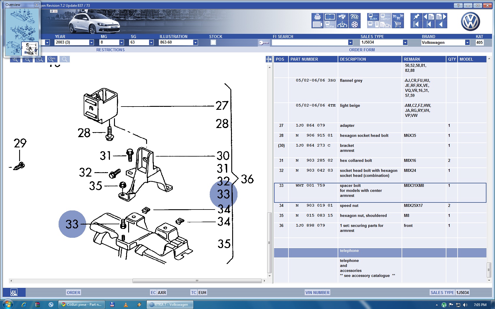

@andvav86
vezi poza atasata si daca gasesti acea piesa in imagine
post-14767-0-87814500-1293535180_thumb.j
Modificat de Kostas
potitia 33 este. sper...am dat comanda azi de alte suruburi numai pe asta nu l-am vazut
