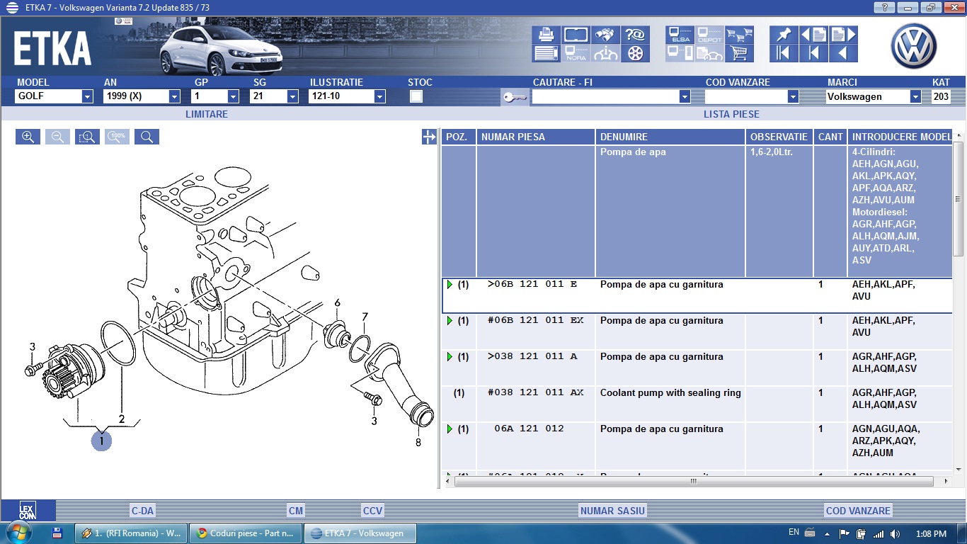

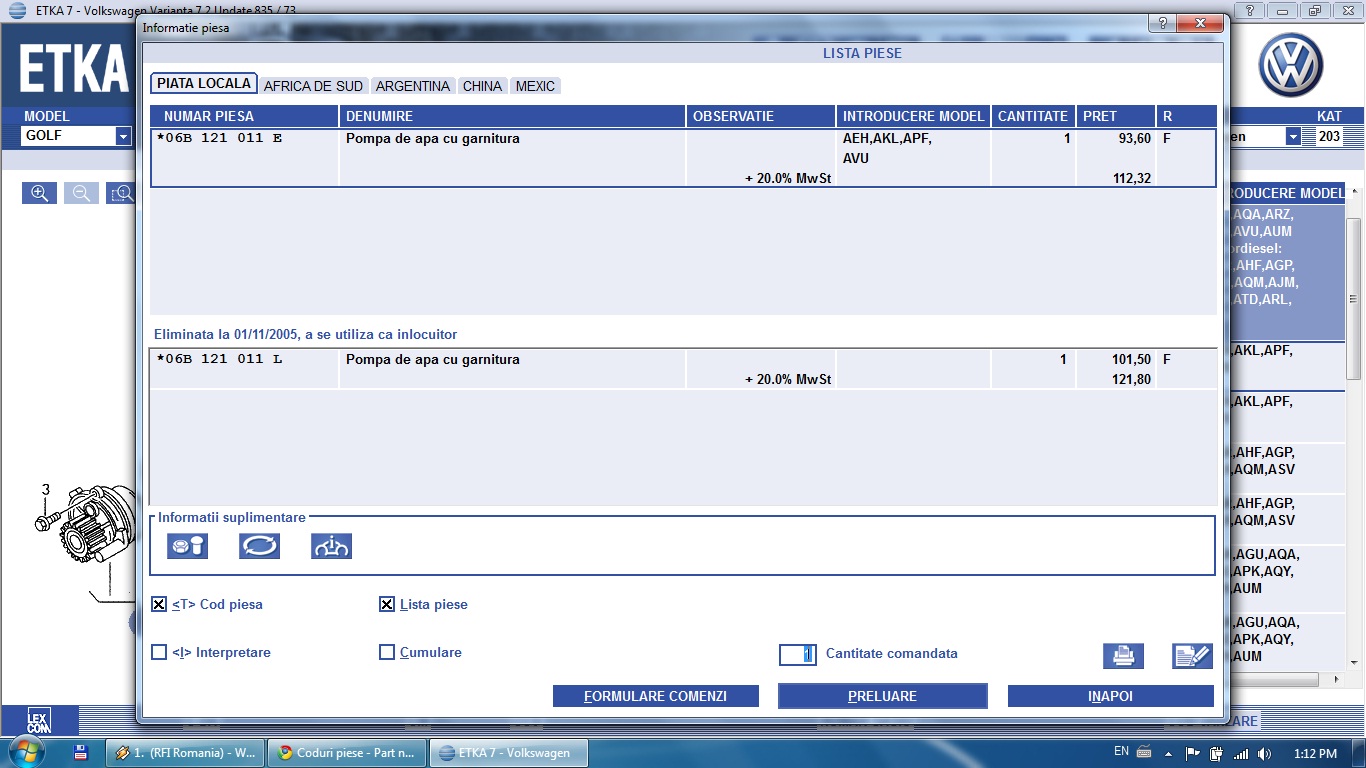

Va rog cine stie codul pieselor din kitul de distributie pentru 1.6 sr Akl . Pompa de apa este aceeasi ca si pe 1.6 16V? :rolleyes:
multumesc. este doar coverul ? sa fie nu toata cotiera
Este doar capacul superior
06A109119C - curea
06A109479F - rola intindere
N 90107603 - surub
N 01100840 - piulita
06B121011Q sau 06B121011LX (cu piesa veche la schimb) - pompa apa
Modificat de Tomi N.

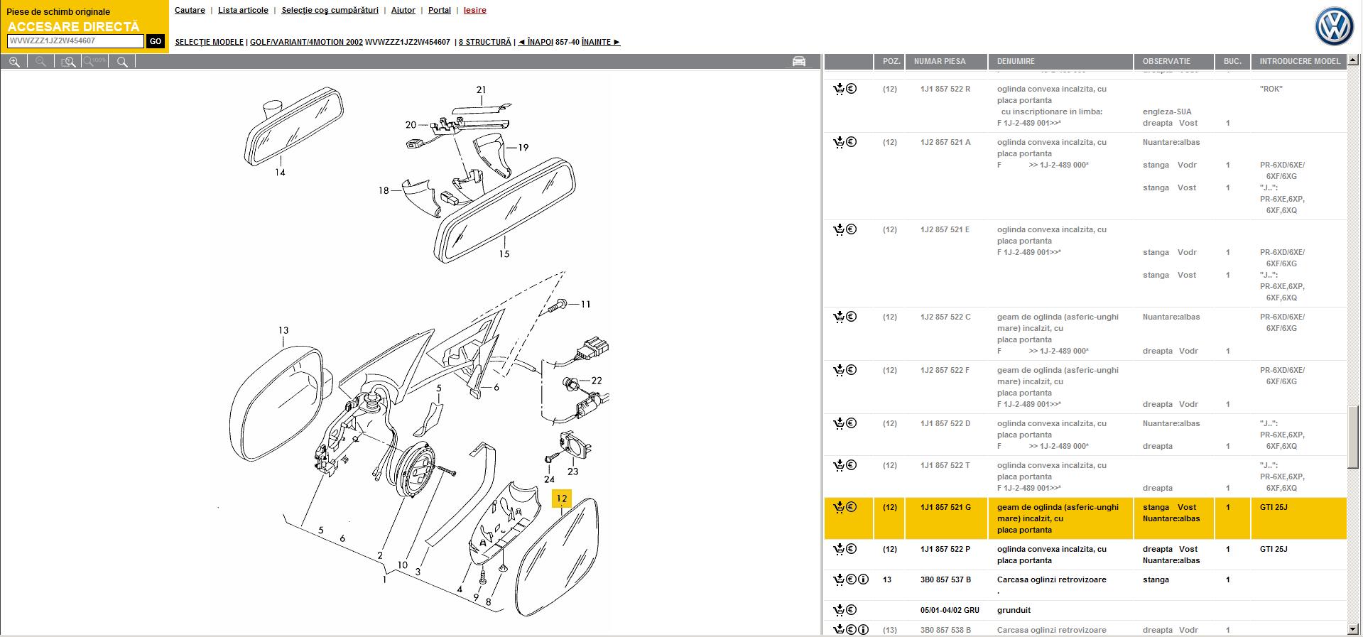

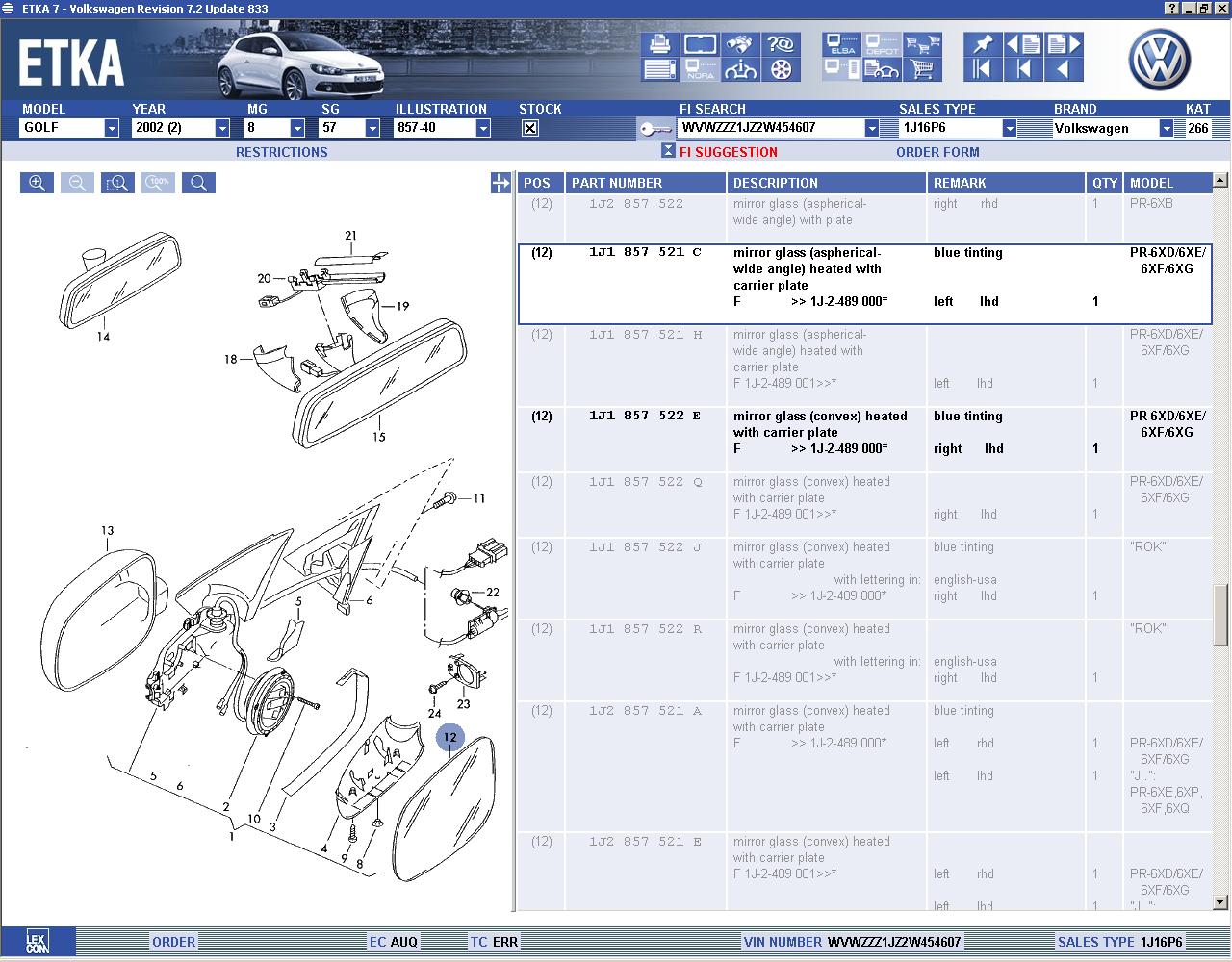

Vreau si eu un cod pt sticla de la oglinda stanga ( albastra incalzita) pentru un Golf 4 GTI 25 Jahre. Nici nu mi-am imaginat ca ma pot duce la Tess DEALER VW si sa-mi dea una GRESITA cu 205 lei......Mi-au dat A 07 28 H 01 e mai mare cu un cm.....turbez. Maine intru inarmat acolo. Va multumesc anticipat. WVWZZZ1JZ2W454607
Codul corect este: 1J1857521C. Costa 256.06 RON

Mi-au dat 1j1 857 521 C e cu un cm mai mare, masina e Edition 25
post-43957-0-75785400-1291966799_thumb.j
Imi poate spune cineva care e codul pentru kitul de distributie la un Golf 4 motor ALH?
@Tomi N & BV11KAP, masina fiind ED25 codul corect este cel dat de mine. TomiN, ai acces la ETKa,cel de ED25 este penultimul la pozitia 12. Fa si un update la ETKA, a aparut VW835.
Vezi poza atasata cu oglinda de ed25
post-14767-0-32375100-1291976034_thumb.j
Modificat de Kostas

cine stie codul pompei de apa pentru Golf 4, Bora 1.6 16v va rog. :rolleyes:
Uite in poze
post-9097-0-85474200-1292238544_thumb.jp
post-9097-0-26824300-1292238811_thumb.jp
