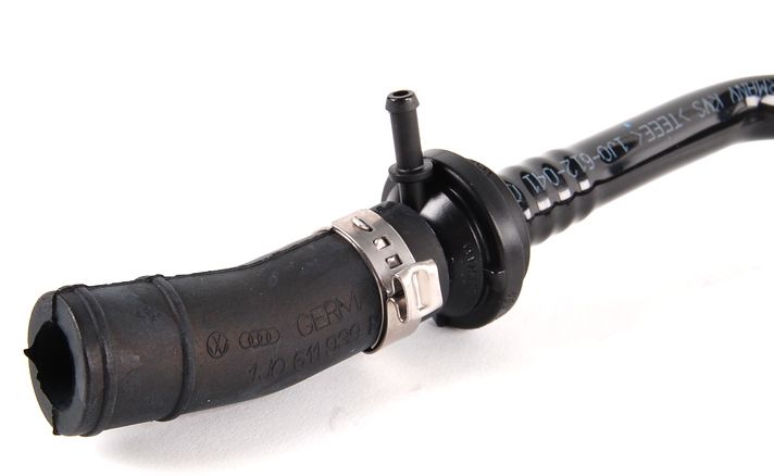

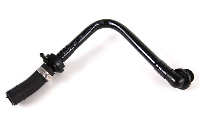

Am rupt ieri ştuţul in care intră un furtun vacuumatic, de la piesa din poza ataşată. Nu ştiu ce rol are, nici cum se numeşte. Este imediat dupa pompa de vacuum.
Ştie cineva ce să cer la magazin, sau un cod?
Pe original vine intreg furtunul dintre pompa de vacuum si servo.
Multumita colegului didus am identificat piesa si codul
1J0 612 041 GD
cipos spunea ca valva de la imbinarea celor doua furtune se gaseste si separat
Am vazut ca furtunul de cauciuc are un cod separat.
Se poate afla si codul valvei de plastic?
Tot ansamblul iese destul de scump

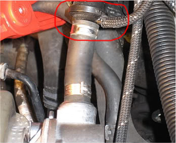

Am si eu nevoie de un cod la furtunasul din poza ce iese din pompa de inalte(tandem) la un motor AXR.
salutare. ma ajuta cineva si pe mine cu un cod pentru piesa "sagetata" din imagine ?si eventual ce rol are sau cum se numeste. in ea intra conductele de AC, am gasit-o plina de ulei si mecanicul mi-a zis ca ar trebui schimbata. masina ALH TDI 90CP din 2001

@ MasinaPoporului
furtunul al carui cod il ceri tu si pe care l-ai marcat frumos in poza, eu l-am inlocuit acum 3 ani, cu o bucata de furtun de combustibil, diametru interior/exterior cca. 8/13 mm., cumparat de la un magazin de piese auto (Al padrino). Al meu supura pe la ambele capete si de la inlocuire zona este perfect uscata. Nu cred ca merita sa-l cumperi pe original.
marius1982.11
mai ales ca pe original se gasesc doar la set si e "decat" vreo 65eur parca
