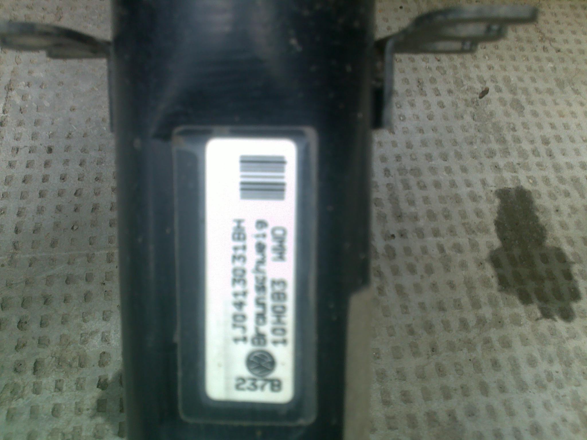

Am o nelamurire si as vrea sa ma ajutati daca se poate cei cu ETKA :). Am suspensia originala a masinii pe care vrea sa o cumpere un posesor de Bora 1.6 benzina, dar nu stim daca exista compatibilitate. Codul amortizorului este 1JO 4130 318H Multumesc!

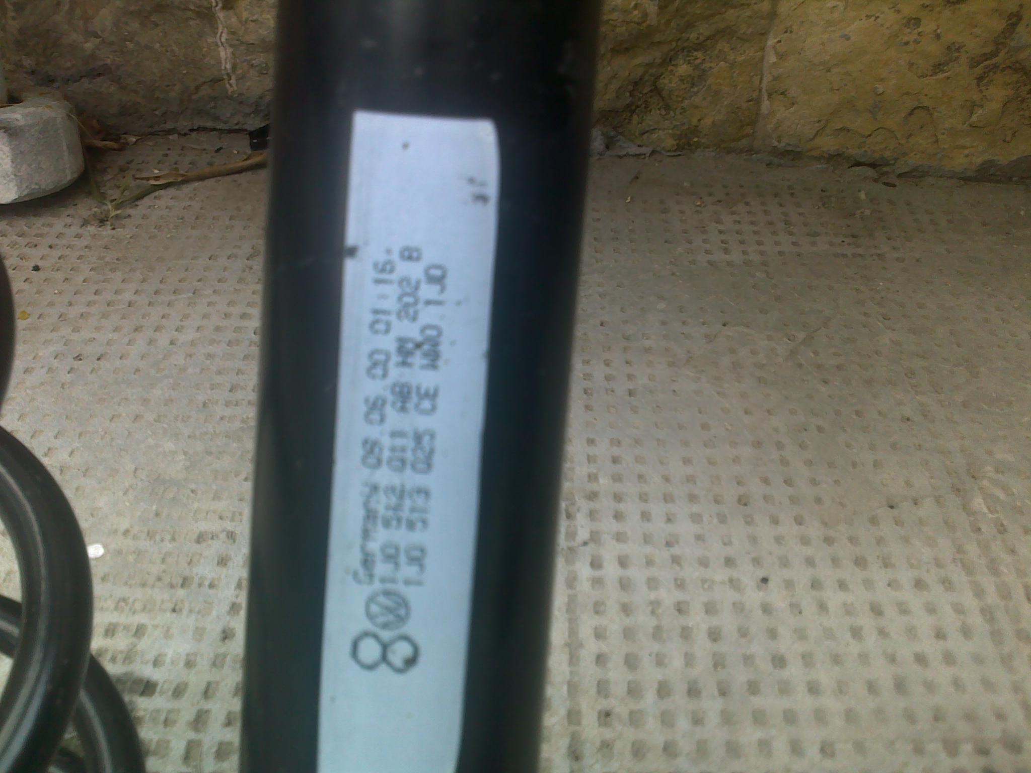

Poze cu amortizoarele: fata+spate

Da, merge pe golf/bora scurt si variant cele din fata, alea de spate nu se prea vede.

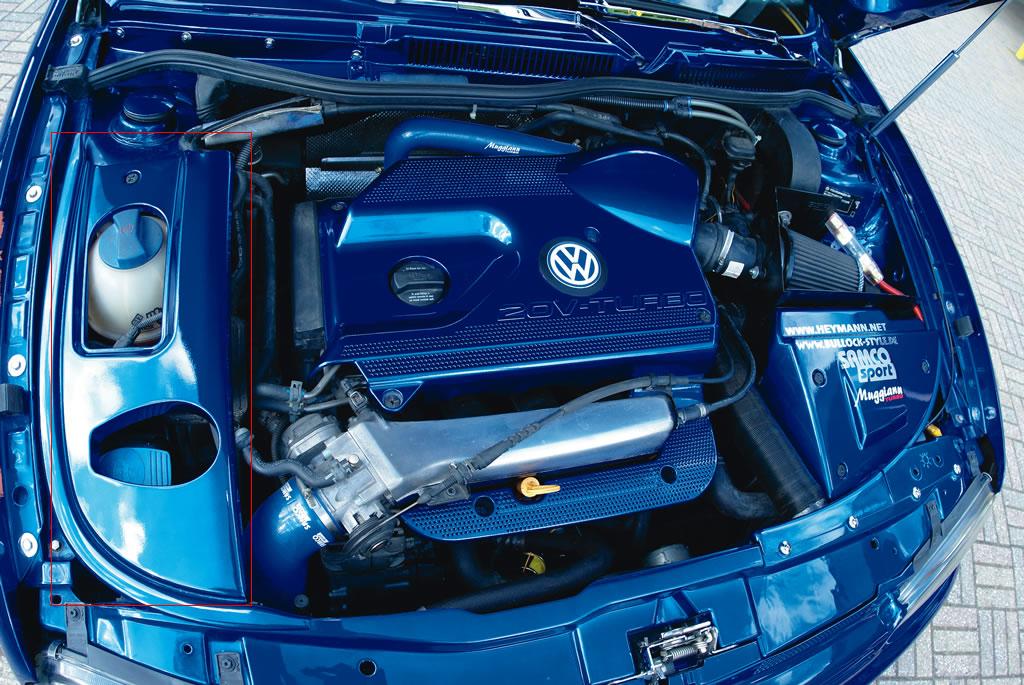

Cine ma poate ajuta cu un cod pentru acest capac ce acopera recipientele pentru antigel respectiv apa-parbriz? Este posibil sa fie custom made dar totusi as vrea sa verific :)

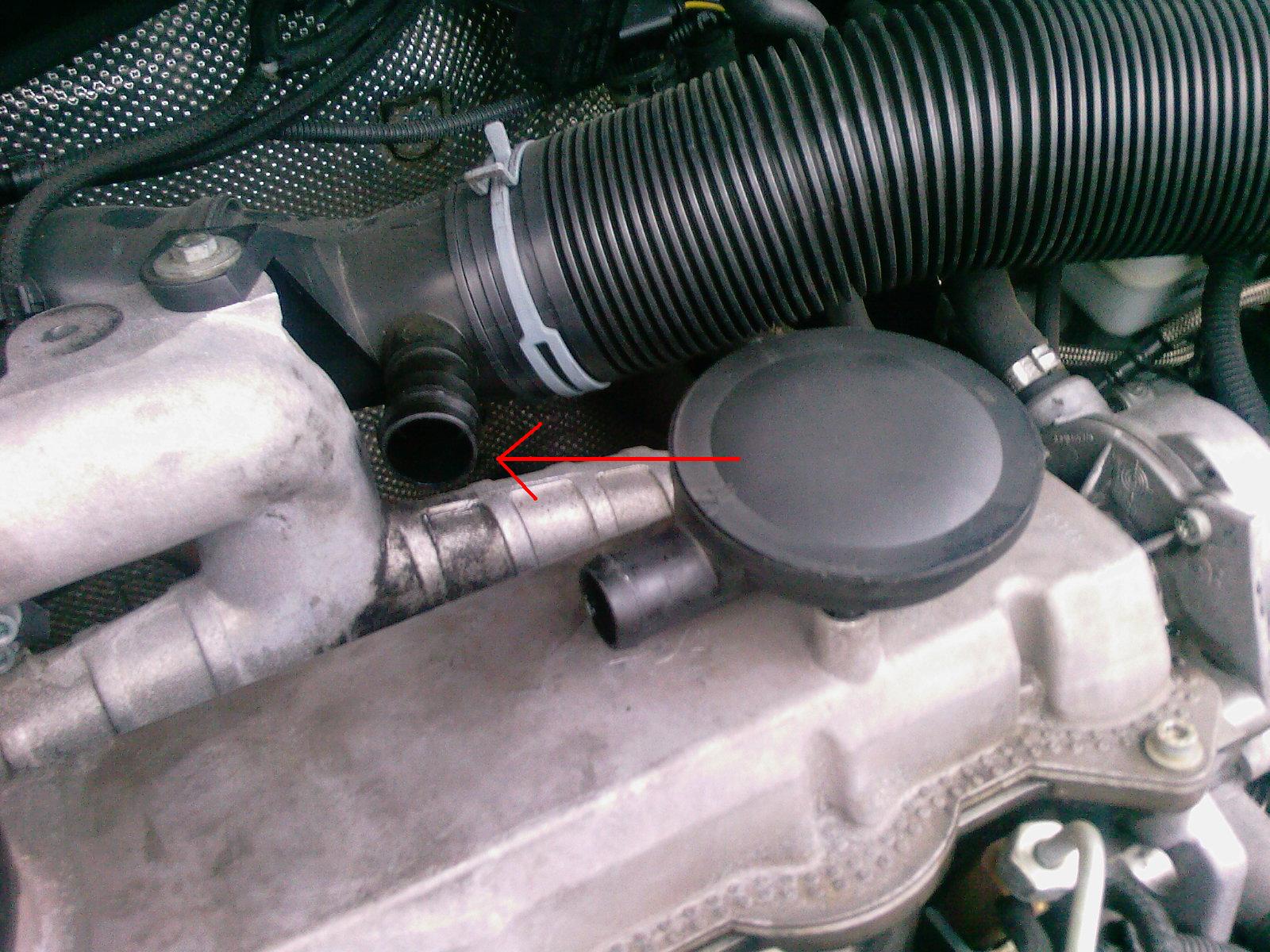

caut si eu piesa pe care am fotografiat-o
din pacate nu stiu nici cum se numeste, daca are o denumire aparte
deci, va rog astept sugestii cum i se spune si de unde o pot achiyitiona
multumesc
piesa se monteaza unde indica sageata

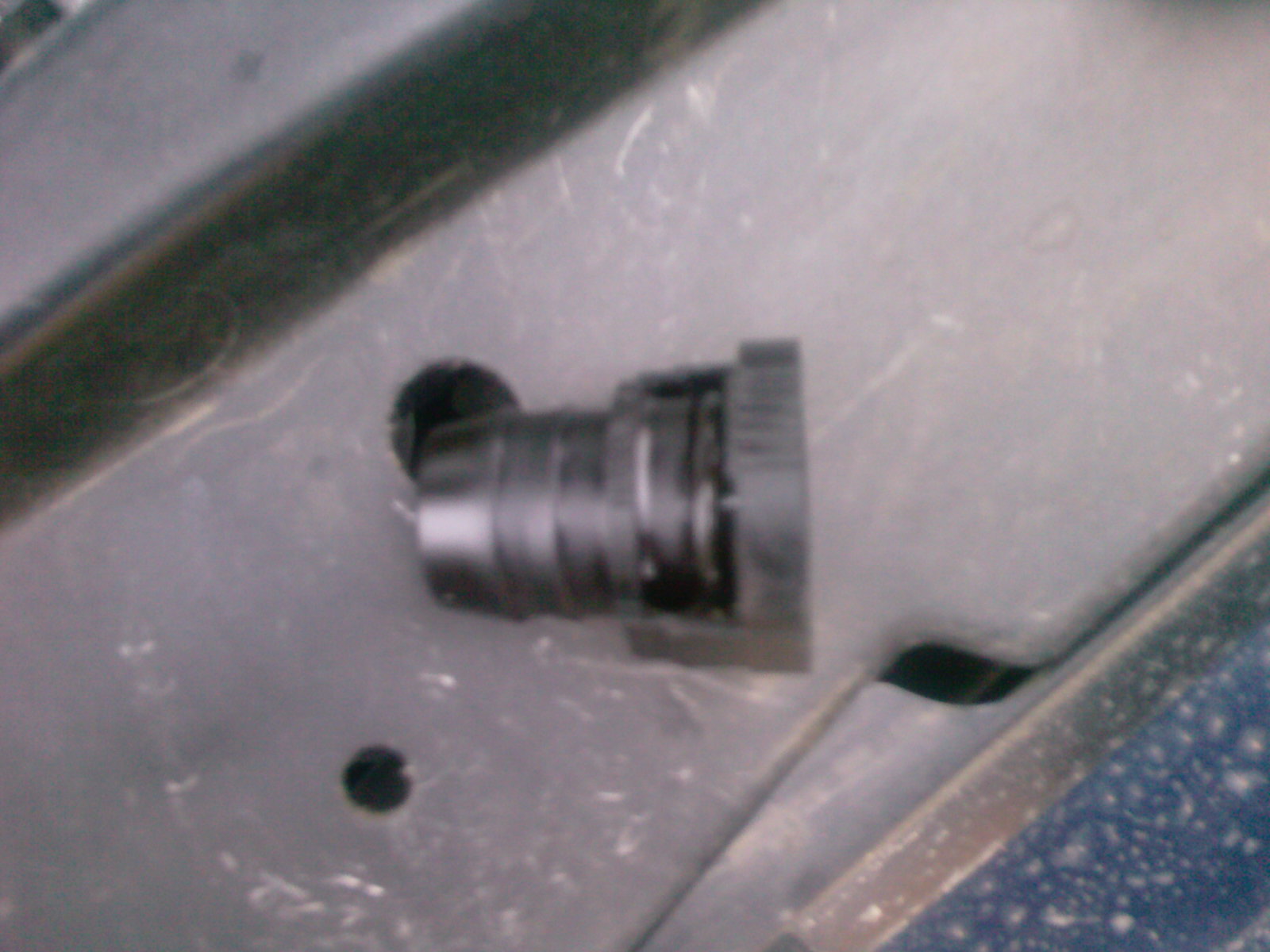

Salut, as dori sa stiu si eu codurile daca se poate ptr un Mk4 tdi din 2003 Axr la urmatoarele piese si anume:
-Cele 2 sprituitoare(pompite sau cum se cheama) de vin montate pe interiorul barii fata si care se ridica cand e presiune pe ele si spala farurile
-furtunul aferent spalatoarelor si pana intra in vasul de spalat parbrizul si eventual clemele alea cu care vine el si se prinde pe bara.
-si codul capacelelor de spalator de far care vin pe bara la un Mk4.
