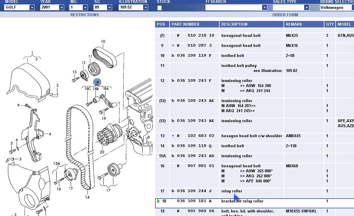

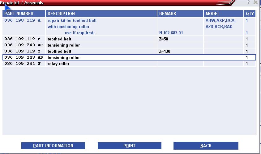

La golf-ul meu 1.6 16V AZD 2002, ii vine in curand timpul sa-i schimb distributia.
Kit-ul l-am cumparat odata cu masina din germania anul trecut.Dar.... in cutie am gasit doar 3 din cele 4 role, si acum nu stiu care dintre role lipseste.
Am codurile la cele 3 role, si poate ma ajuta careva sa identific care rola lipseste?
1 036 109 243 AG
2 036 109 243 AF
3 036 109 244 J
4 .....................
Codul asta: 038 121 028 e de la pompa de apa? am piesa cu acest cod dar nu sunt 100% sigur daca e pompa.
Mersi anticipat
marius1982.11
In kitul de la AZD vin 3 role, din care 2 sunt intinzatoare si 2 curele, una de 58 si una de 130 de dinti.
Codul nu e de la pompa de apa: e b 036 121 008 G
Modificat de marius1982.11
Si atunci de la ce e codul acela?
Si eu am citit ca pt AZD sunt 4 role si 2 curele :offtopic:

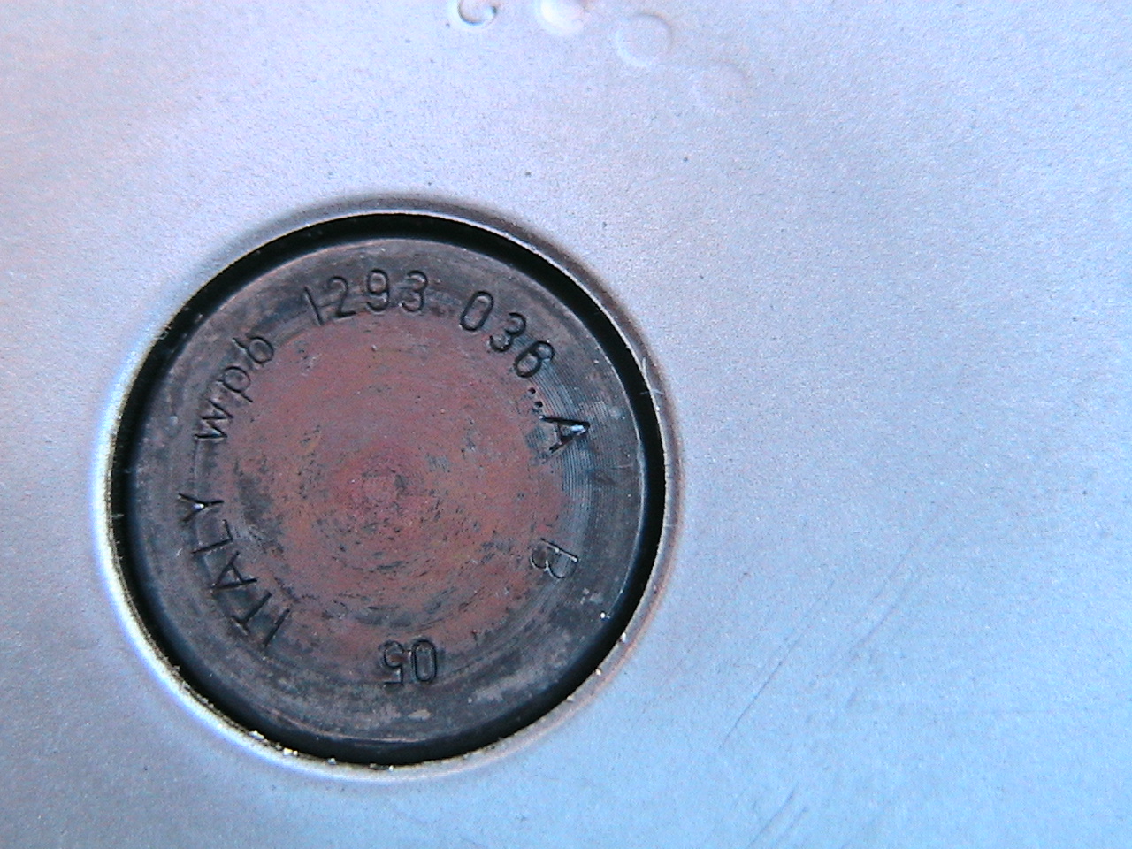

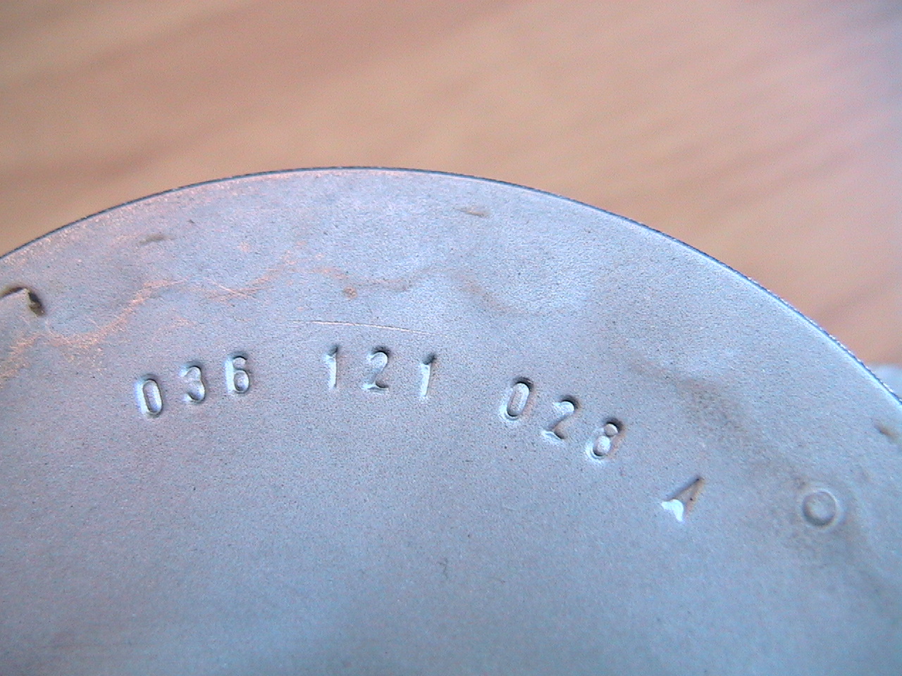

M-am uitat mai atent pe piesa mea si are codul 036 121 028 A. E tot o pompa de apa? Pot sa o folosesc la AZD -ul meu
Iar pe chitanta am codul 036 121 008 GX.
Au gresit nemtii aia :)
marius1982.11
GX inseamna ca e si cu garnitura adeziva.
Fa o poza la piesa aia ca codul nu apare.
... si pozele...
inca o poza...
...inca una..
tot in kit-ul de distributie am gasit o piesa cu codul: 036 109 181 B, ce poate fi?
are legatura cu rolele?
marius1982.11
E o tija care vine prinsa pe bloc la un capat si o rola la celalalt.

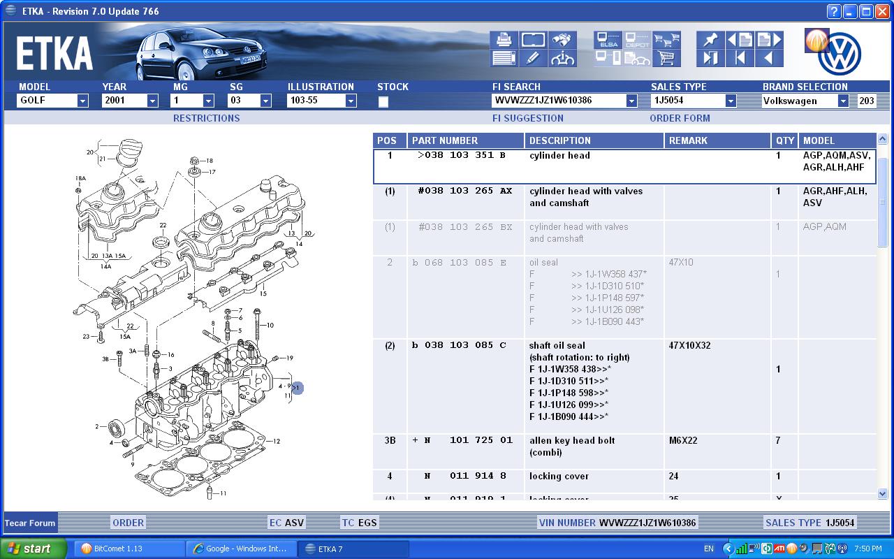

salut
am nevoie de ceva informatii
sunt nevoit sa schimb chiulasa
motorul meu e 1,9 tdi ASV
in etka am gasit urmatoarele informatii(foto)
intrebarea este cu ce alt tip de motor este compatibil ASV-u?, mai precis de la ce alt tip pot lua chiulasa?si care este codul?
cu AQM este?
toate cele bune

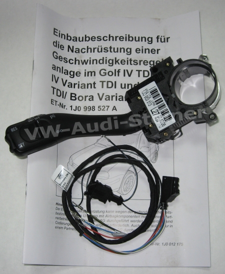

Stie cineva daca acest cod 1J0998527B ( maneta semnalizator cu CC ) este pentru intreg kit-ul adica maneta + cablu sau vine doar maneta ?

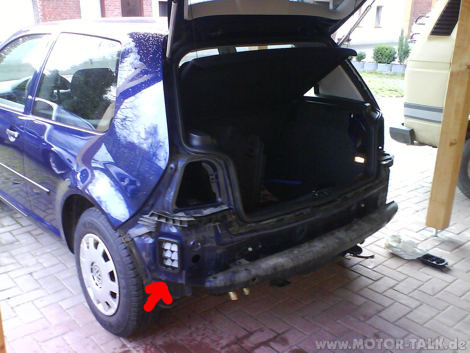

Am apa in portbajaj si am inteles ca ar fi de la aerisirea de sub bara spate. nu gasesc insa codul pentru aerisire. ma intereseaza piesa indicata de sageata rosie in poza atasata. Mentionez ca am un golf 4 hatch din 2001/model 2002 cu 4 usi.
LEDIT: OFFTOPIC: am desfacut materialul din portbagaj si de acolo e problema. e full de apa.

  cintyx a scris:
Se poate sa imi spuneti codul pentru: plafoniera golf 4 W8 - model fara trapa ?
temponatul vine si cu cablu (vezi attach); iar la plafoniera e curios, nu am gasit un cod exact, poti sa mai incerci pe google sau pe Etka (se numeste "roof lining")
