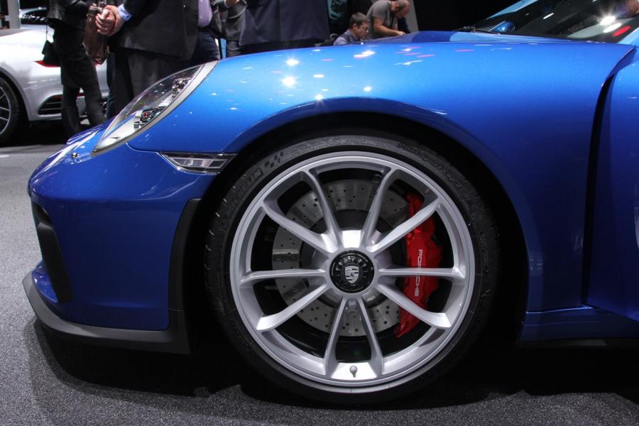

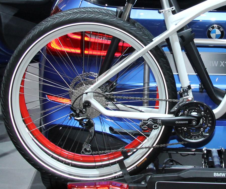

Oare 5,5 %  din valoarea unei masini de 4300 E  este mult sau putin??? Dar o economie de la 210 lei Conti Premium Contact 6 la 170 lei pentru Kleber sau Nankang dimensiunea 195/55/15 (se) ...merita?? Imaginile sunt de la IAA 2017 Frankfurt.
