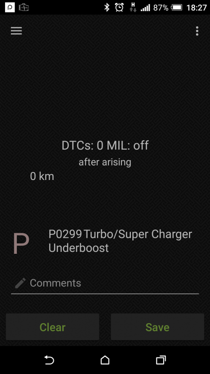

Am o problema cu Passat-ul meu,  B5.5 2000TDI cod motor BGW an 2005
In urma unor erori (poza 0 error), am ajuns sa curat EGR si turbina. Eroarea nu s-a sters.
La o saptamana, crapa corpul turbinei. Noroc ca eram intr-o parcare, si am observat.
Duc turbina la reconditionat, se schimba in ea toate piesele si dupa re-montare, urmeaza "distractia"
Masina nu mai trage. Abia se simte ceva la peste 2400 rot/min, dupa care de la un timp si in special in sarcina, da limp mode (poza Turbo). Sterg eroarea si o iau de la capat....Schimb N75 cu unul nou, nimic.
