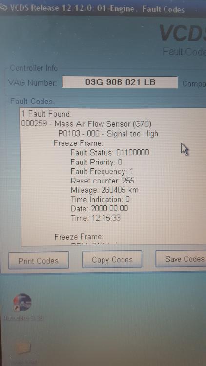

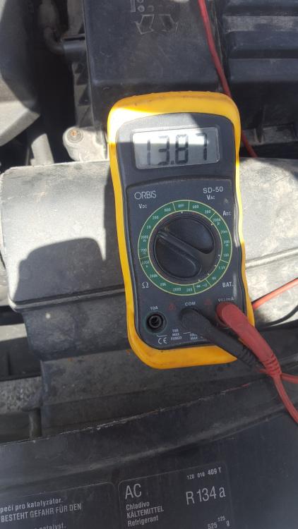

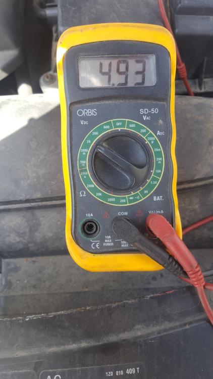

Salut am su eu acea problema ce se vede in poza.  Am schimbat 4 debitmetre aer oem dar din dezmembrari si 1 nou dar aftermarket. Și imi da aceasi eroare cu toate. De la ce ar putea fii.
Cablaj intrerupt ,siguranta arsa (daca are )
Am masurat voltajul la mufa cu motoru pornit pare ok.  Nu stiu sigurante daca are.
