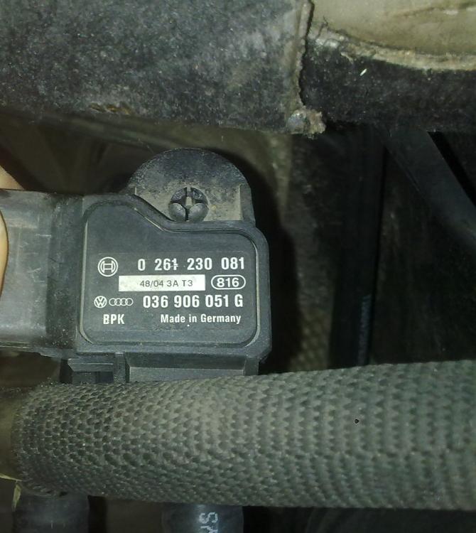

Salutari colegi!
Verificand Skodita cu testerul se evidentiaza eroarea :
"18320 - Pressure Sensor for Brake Boost (G294): Short to Plus
        P1912 - 001 - Upper Limit Exceeded".
Cautand pe net am gasit unde este pozitionat senzorul (atasez si poza cu acesta).

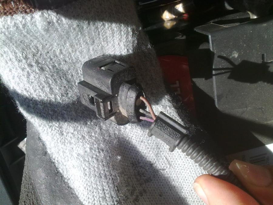

Problema este ca din start se vede cum din cele 3 cabluri ce intra in mufa care se ataseaza la senzor, unul (cel maron, presupun masa) este taiat chiar la intrarea in mufa (probabil in service s-a tras tare de el la un moment dat scotandu-se capacul motorului si asta s-a rupt)
Intrebarea ar fi care ar fi procedura de reparatie in acest caz. Se schimba mufa cu totul? Se improvizeaza ceva? Exista piesa de cumparat separat?

Exista fir reparatie..un fir de 10-15 cm cu pin sertizat la capat.
sau se sertizeaza un papuc direct pe firul rupt.
Problema e ca nu-mi dau seama cum pot sa scot vechiul fix sertizat din mufa. Se poate deface cumva mufa respectiva?
poti evita complicatiile, daca iei dela dezmembrari mufa cu 10-15 cm de fire . Si tai mufa de pe masina si legi firele la cea din dezmembrari.
Altfel exista scule cu care poti scoate pinul vechi si poti pune pin nou, sau pin recuperat din alta mufa, cu tot cu fir.
Cu o scula de scos pinii.
