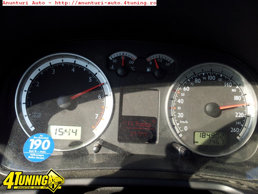

Si eu am 2.0 AQY, de fix 2 ani, pe masina din semnatura. Gasesc ca e unul din cele mai fiabile motoare pe benzina de la VW si f.ieftin de intretinut d.t.p.d.v:
- motor deosebit de simplu, aspirat, fara turbo, fara compresor, fara intercooler,etc.
- fara pretentii legat de calitatea benzinei.
- cuplu mare la turatii joase, similar unui motor diesel.
- cutie de viteze fiabila si cu trepte bine etajate.
- taxe anuale (impozit, RCA, etc.) mici, data fiind cap.cil. < 2000 cmc.
- consum de benzina relativ bun pt. putere si cilindreea lui (eu am montat GPL asa ca am consum de motor diesel :icon_thumleft: ).
- pe VW Bora kombi (1400 kg greutate la gol si 1800 kg la plin) motorul se compoarta excelent, nu te lasa in depasiri sau pe drumuri de munte.
- nr. de km. cu acest motor nu e relevant, cea mai buna dovada in cazul motorului meu este fotografia de mai jos, facuta acum 2 luni, care face cat o mie de cuvinte (scuzati link-ul din foto):
post-30261-0-27678800-1356441912_thumb.j
Modificat de Allex '77
