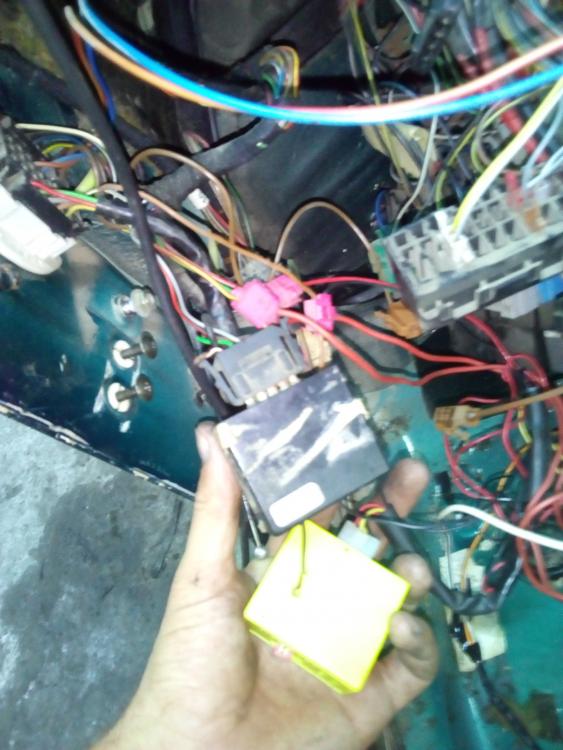

Stie cineva ce reprezinta chestiile din poza asta ? Is legate la instalatia de la usi
Salut ! Frumoasa treaba pe care vrei sa o faci tu ! Succes cu restaurarea !
Cat despre geamuri electrice.. din cate stiu eu sunt 2 versiuni pe golf 3.. este cea cu modul de confort, si motorul de pe fiecare macara avand o mufa cu mai multi pini(si macaralele sunt negre), iar mai este o vers, in care motorul primeste doar +/- pe mufa, fara modul de confort, macaralele fiind argintii.
Legaturile le poti face usor, ma gandesc ca e mult mai usor sa le faci daca iei a doua vers(Aia fara modul).

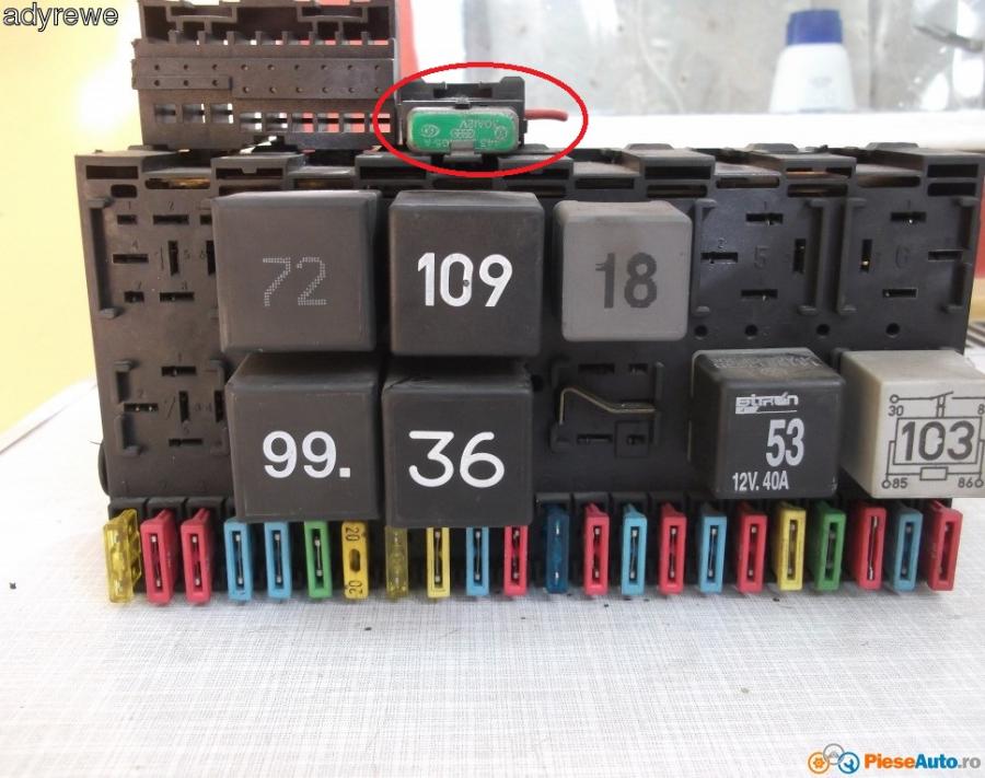

Am pus o poza cu tabloul de sigurante, unde am incercuit cu rosu, accea este siguranta de la geamuri electrice.
Acea siguranta este termica,nu stiu sa explic exact, dar iti protejeaza instalatia electrica sa nu se supraincalzeasca.
