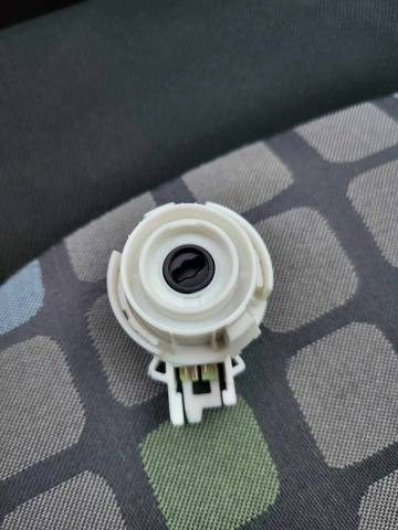

Salut, am avut o problema cu contactul masinii Skoda Octavia 2, CFHC, in sensul ca s-a blocat si nu se mai putea invarti cheia. L-am demontat, l-am deblocat si intre timp am reusit sa stric partea electronica a lui. Masina nu a mai pornit, doar puteam sa pun contactul se aprindeau martorii si cand sa dau la automat se stingeau toti martorii ca si cum ii taiam curentul. Am schimbat partea electronica cu una AM, ce am reusit sa gasesc pe piata, aceasta piesa avand mufa cu 4 pini si fiind mai greu de gasit. Ciudat este ca acel cod de pe piesa originala nu imi aduce o piesa compatibila. Am inlocuit partea electronica, masina porneste , dar radioul trebuie pornit si oprit doar din buton, nu se mai opreste cand scot cheia din contact si nu porneste cand pornesc masina. Totodata, usile si capota portbagajului nu se mai descuie cand deschid usa soferului sau opresc masina. Se incuie automat cand depasesc 20km/h.

Ati putea sa ma ajutati cu un cod original pentru piesa din pozele atasate? La magazinele de piese , pe baza acestui cod, mi-au adus comutator cu 5-6 pini, desi le-am specificat faptul ca trebuie sa fie cu 4 pini.
Dupa schimbarea cu piesa originala mai trebuie modificat ceva cu testerul sau teoretic trebuie sa functioneze corect?

1K0905849
pentru partea de oprit / pornit radio si deschidere usi cand scoti cheia din contact, trebuie vazut ce s-a intamplat la partea mecanica a contactului. Nu mai face acel "tac" cand scoti cheia din contact. Probabil s-a spart limba de plastic de la butuc care se ocupa de treaba asta
Posibil,  o sa verific, desi pare ca face acel " țac ", dar parca nu este la fel de intens ca la alt contact de la o Skoda Fabia.
Doar poza de mai jos o am facuta inainte de montare, dar nu cred ca este edificatoare cu privire la limba aceea.
