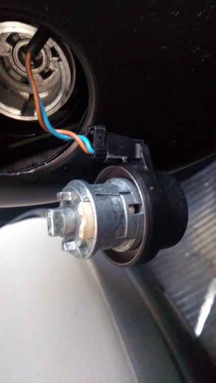

Am reusit sa scot butucul,si e o siguranta de plastic rupta care tine piesa(cred)care face clank.Se poate porni masina cu o surubelnita.Asta inseamna ca nu e tot corpul blocator,ci doar siguranta de plastic din butuc?
Modificat de DANIM
pune o poza.
E piesa alba.In locul gol era o piedica care s-a rupt si cand intorci cheia siguranta alba iese afara din corp.Daca tin cheia in contact,scot butucul afara si bag o surubelnita in corpul blocator,masina porneste normal

Pai si butucul cheii l-ai spart cu ciocanul?Ala iese usor,am pus eu o poza mai sus cu el,ala care atarna de doua fire.
