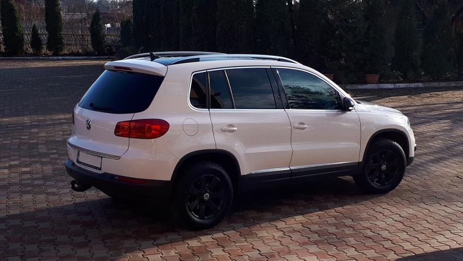

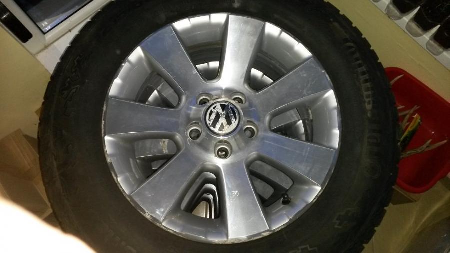

Daca tot e de sezon am zis sa povestesc despre jantele de iarna.

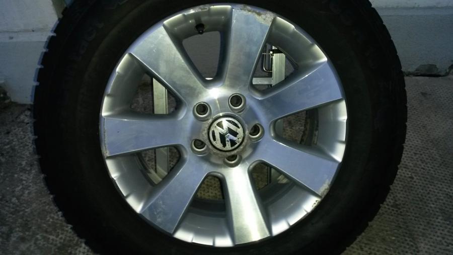

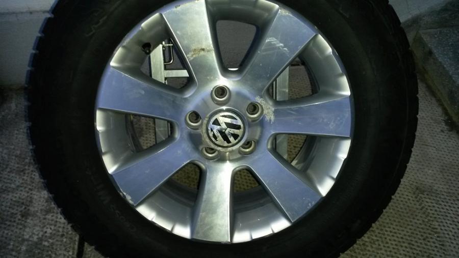

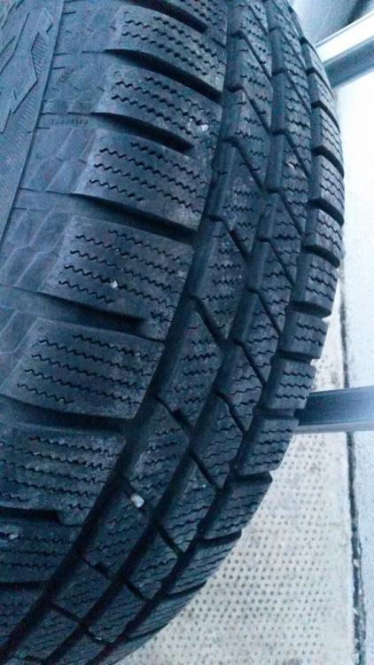

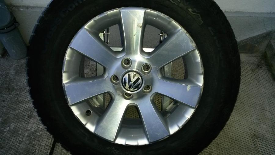

Inițial eram in cautarea unor anvelope noi si jante din aliaj AM noi ca prima varianta sau niște table OEM sh ca varianta de buget. Căutând, am dat peste un set de jante OEM San Diego cu lacul în stare deplorabilă. Partea bună: erau încălțate cu Anvelope Continental Cross Contact Winter cu uzură minimă, fiind exact modelul pe care il preferam. Dupa verificarea, la o vulcanizare, le-am luat:
20160516_203200.thumb.jpg.88cec8a78c68a8cbe690492be1c973d3.jpg20160516_203512.thumb.jpg.110f1516bca0efa654dc71a4ee91e4aa.jpg20160516_203812.thumb.jpg.165c590e3b56d5e9511ade28953b310d.jpg20160516_204126.thumb.jpg.4dc32926a9c8c402926d62dcebbcf82f.jpg20160516_203523.thumb.jpg.824260bde811d565085fad41a685447d.jpg

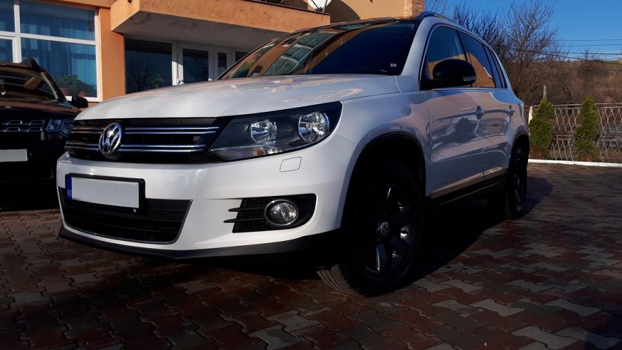

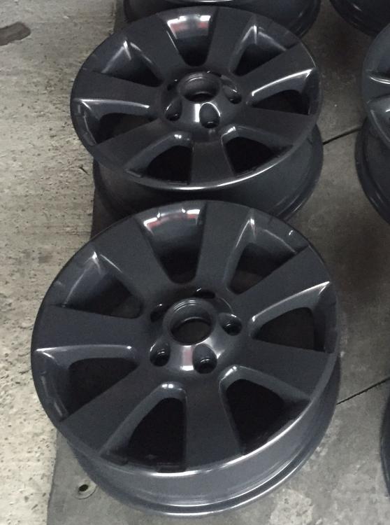

Pasul doi a fost să le aduc la un nivel ok si din punct de vedere estetic. Asa ca jantele au fost sablate si vopsite electrostatic, având în vedere rolul lor de roți de iarna. Am considerat că le-ar sta mai bine intr-o culoare închisă dar negru era prea pretențios pentru condițiie de iarna si am ales RAL 7016 Anthracite grey. Rezultat:
IMG-20161020-WA0001.thumb.jpg.4e615a907373e0237bd85c8874959f7f.jpgIMG-20161020-WA0000.thumb.jpg.36bb2c1f110d2c20f3ebf3d38c964948.jpg
20170318_114930.thumb.jpg.f8fdb76d95930d1f7ab0e6c36c192171.jpg20170318_133117.thumb.jpg.b30aa46f2785d173bd6f422131998a9f.jpg
Modificat de Andrei_72
@vdragos Mersi fain!:icon_cheesygrin:
Am avut ceva presiuni sa le fac negre :) dar...cred am făcut o alegere mai bună și ma bucur ca mai sunt si altii de părere.
Imi mentin parerea ca ar fi aratat foarte bine pe negru, dar trebuie sa recunosc ca jantele in nuanta aleasa de tine sunt mai usor de intretinut.
Arata foarte bine intr-o culoare inchisa, masina fiind alba.
Mai e putin si vine vremea sa le montezi. Winter is coming! :frigbaitata:

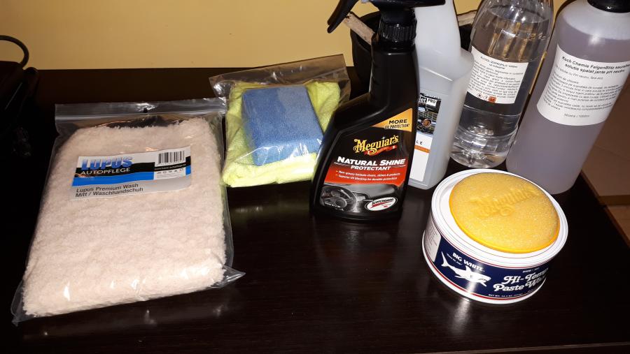

Goodies......:D
Completăm trusa de detailing si ne aprovizionam pentru pregătirile de iarnă. :frigbaitata:

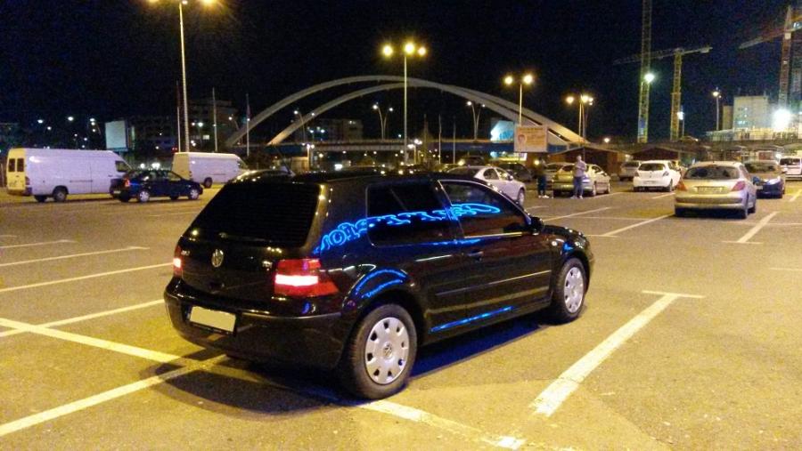

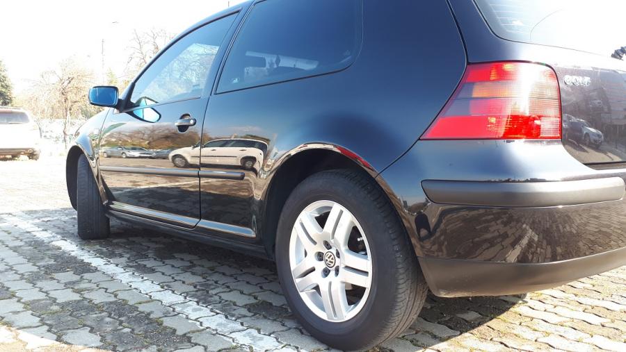

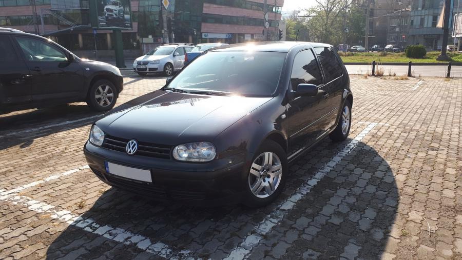

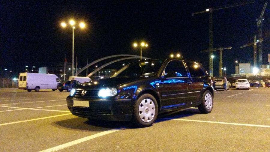

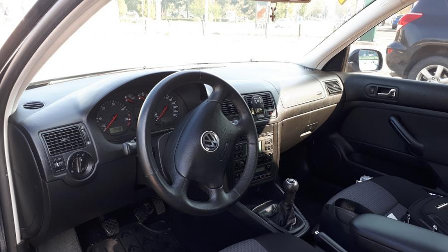

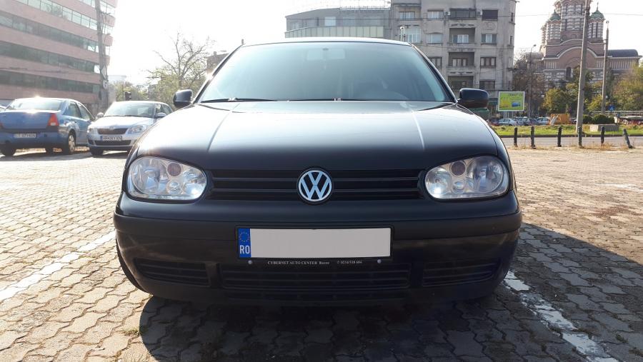

În ultima perioadă am tot fugarit Golfulețul din dotare, așa că, m-am gândit să îi strecor aici o scurtă prezentare. Prea multe nu ar fi de spus:
E fabricată în 2002, e la mine din 2008 si pana in prezent nu m-am putut despărți de ea. Stiu ca multi in locul meu ar fi vândut-o demult dar ce sa zic, probabil sunt eu mai nostalgic si pe langa asta, încă imi place foarte mult.
Monitorizarea: AXR;
Nivel echipare: Special;
Optionale din fabrică: climatronic; airbag-uri cortina; minidot si nu mai stiu...
Modificari (nu prea multe): cotiera OEM pe care am îmbrăcat-o în piele, volan îmbrăcat in piele, Navi MCD, boxe spate si alte cateva mărunțișuri.
Cateva poze:
20171105_114607.thumb.jpg.1e8594f07cc01de500d03308a0e6240d.jpg20171105_114620.thumb.jpg.d70fdbee6f842ab99286d5525d91a266.jpg20171105_114719.thumb.jpg.d36ab2f4b05f47fe0fa53859aceeb1f2.jpg20171105_114656.thumb.jpg.05163876f40a67cdab59538d545a3ef8.jpg20171105_114734.thumb.jpg.ccabed582b8109701df4f6d5a00d348c.jpg20171105_114554.thumb.jpg.4f27bb1a8de46ae3f07baeaafe6e0ced.jpg20171105_114744.thumb.jpg.b693bc245f3709e870f780aa802d1c39.jpg20171105_114822.thumb.jpg.12cfcb1fb7ff2293c93e7bb372f12ea3.jpg20170319_194948.thumb.jpg.70303980c8a7f40ba13d1eeff8a7c446.jpg
Si in configurația de iarna:

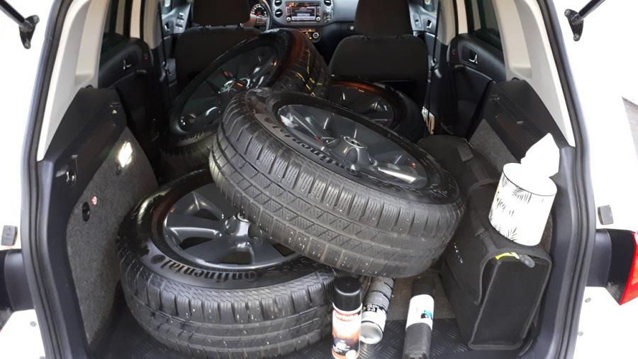

Astăzi mi-am propus sa pregătesc Tiggerul pentru sezonul rece. Am încărcat dimineața rotile de iarna și am pornit spre vulcanizare. Înainte de montaj s-a aplicat spray cu vaselina pe baza de cupru pe interiorul jantei (mulțumesc pentru inspirație colegului @EEXCALADE)si pe prezoane.

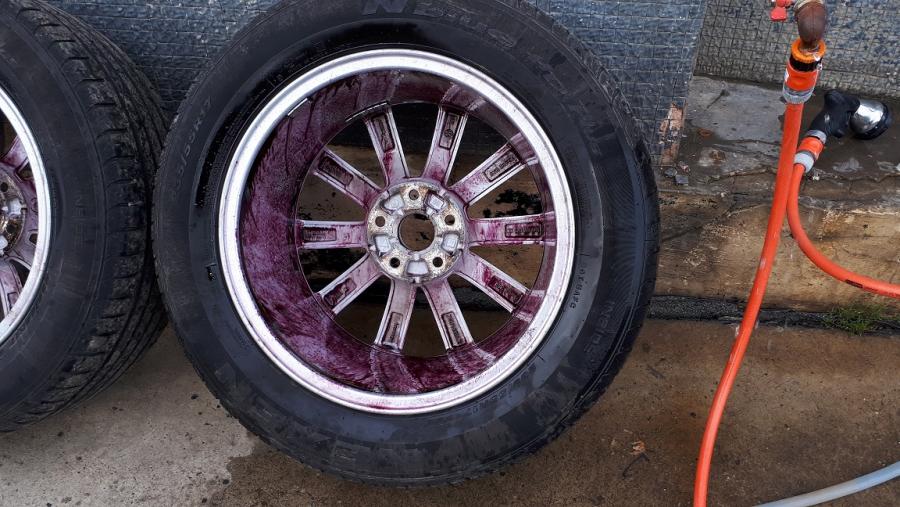

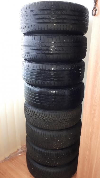

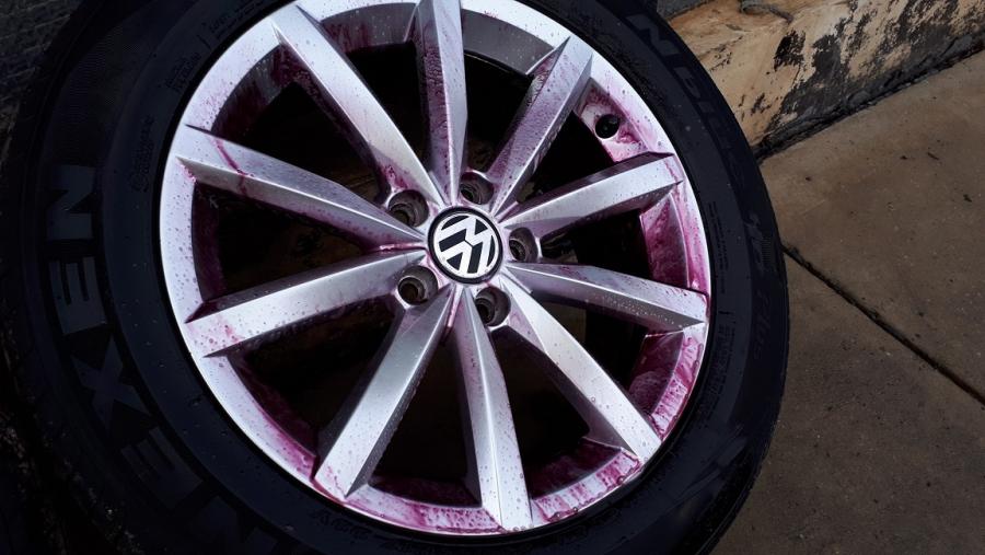

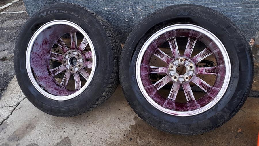

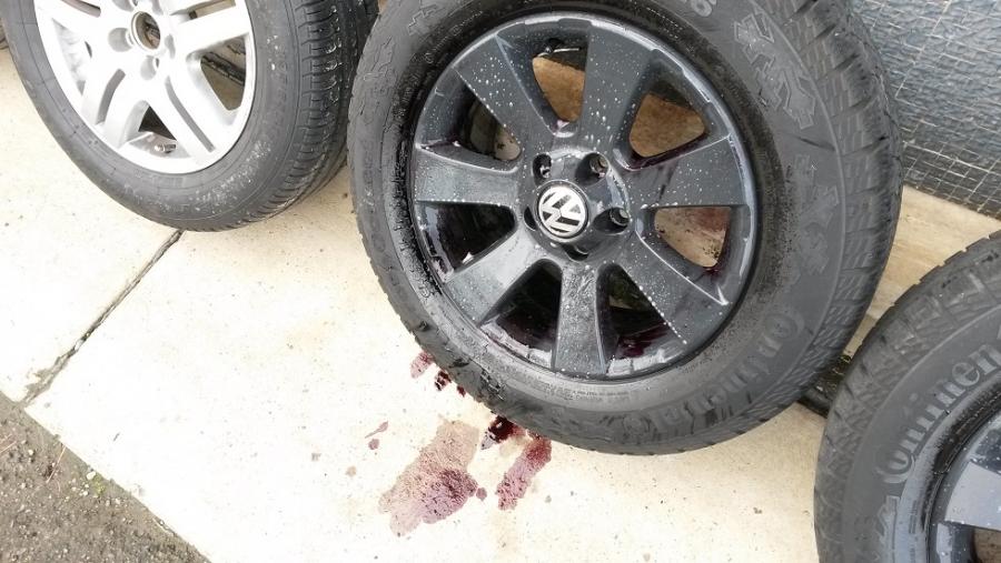

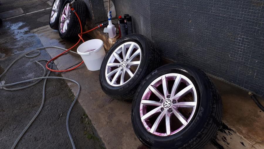

Dupa montaj am pregătit jantele de vara pentru iernare. Am folosit soluția reactiva cu PH neutru de la Koch Chemie (foarte mulțumit de cum a lucrat) și mult șampon Nigrin.20171130_113329.thumb.jpg.1fbc9afd874ea5db4127e6e40daa6d07.jpg20171130_113553.thumb.jpg.feb300eb6b31d622e15a4c316a613b0b.jpg20171130_113334.thumb.jpg.77bb06c9c24395f11d88a4272f515bd0.jpg20171130_113559.thumb.jpg.cee11d0884e01e83d86b6aa462cd7d39.jpg
La final rotile au fost depozitate.

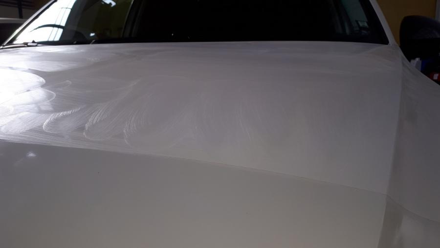

A urmat pregătirea lacului și aplicarea de sealant. Am folosit Finish Kare 1000P Hi-Temp Paste Wax, ca urmare a review-urilor pozitive pe care le-am citit. Sper sa se ridice la nivelul așteptărilor. Aplicarea a fost destul de ușoara.
Si rezultat final: Winter Mode - ON  :santa:

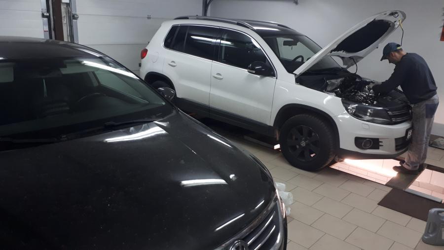

Tiggerul a fost cuminte și i-a adus moșul o revizie înainte de termen (la 12000 km), ocazie cu care am intrat și eu pe lista clienților colegului @EEXCALADE. Ca urmare a celor citite pe form, aveam așteptări destul de ridicate dar acestea au fost depășite. :salut:Profesionist ar fi prea putin spus. Mulțumesc mult Cătălin pentru pentru consiliere și sfaturi! Le voi urma întocmai. Cu siguranța ne vom revedea.

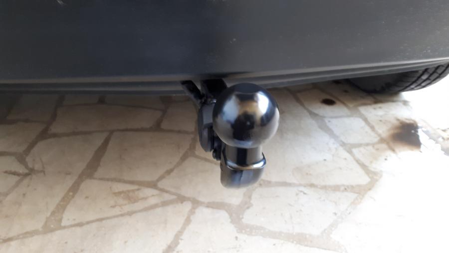

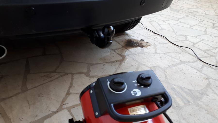

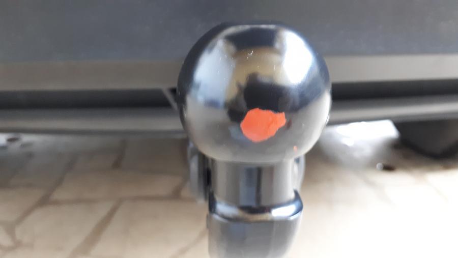

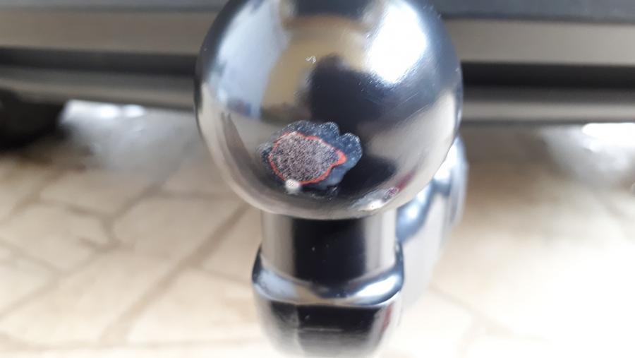

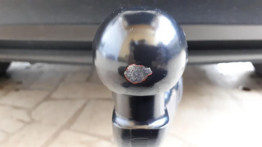

In perioada sarbatorilor am gasit Tiggerul cu carligul julit. Intr-un fel e  bine ca si-a facut datoria (a protejat bara), dar julitura ramasa nu ma incanta, asa ca mi-am facut timp sa o retusez.
Am aplicat aceiasi pasi ca la vopsire:
1. Curatat cu smirghel  si aplicat agent de neutralizare a ruginei.
2. Aplicat grunt.
3. Vopsit.
Rezultatul nu e perfect (fiind un retus) dar arata mult mai bine, nu mai atrage atentia si metalul e protejat.
Nice !  are un rol foarte important carligul !
Si eu am patit  ceva asemanator in Busteni we trecut , la mine a fost sters mult mai rau :)

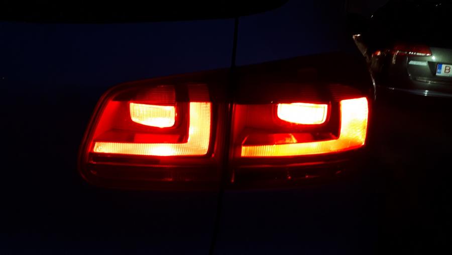

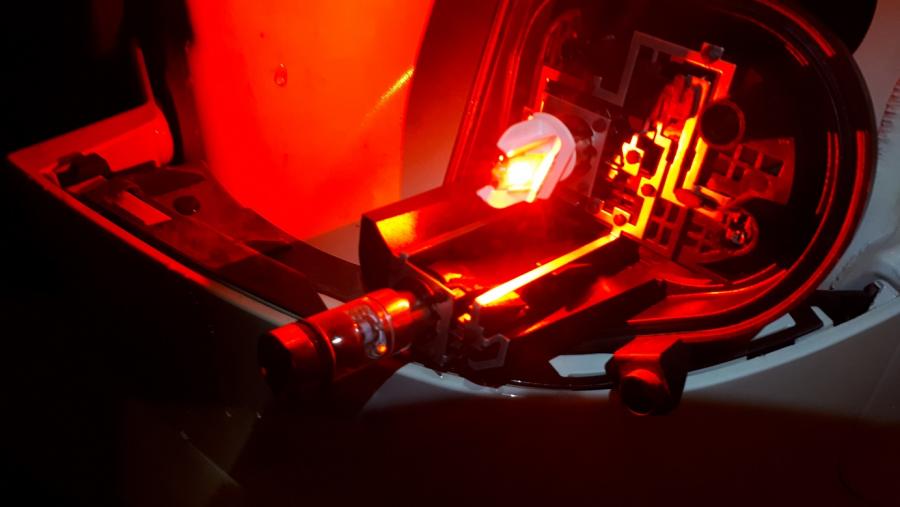

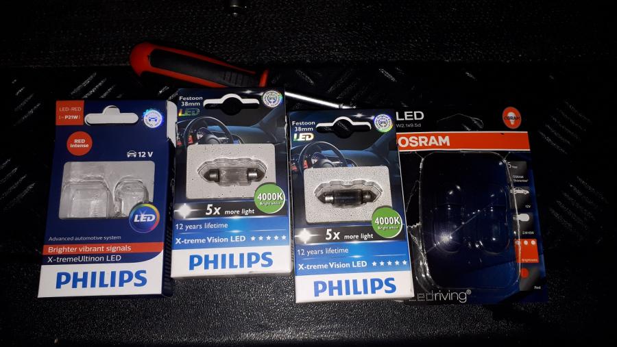

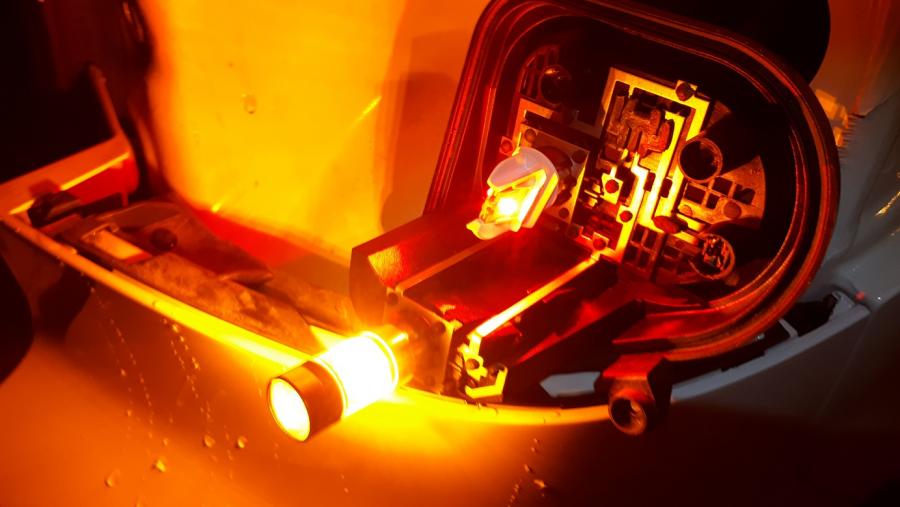

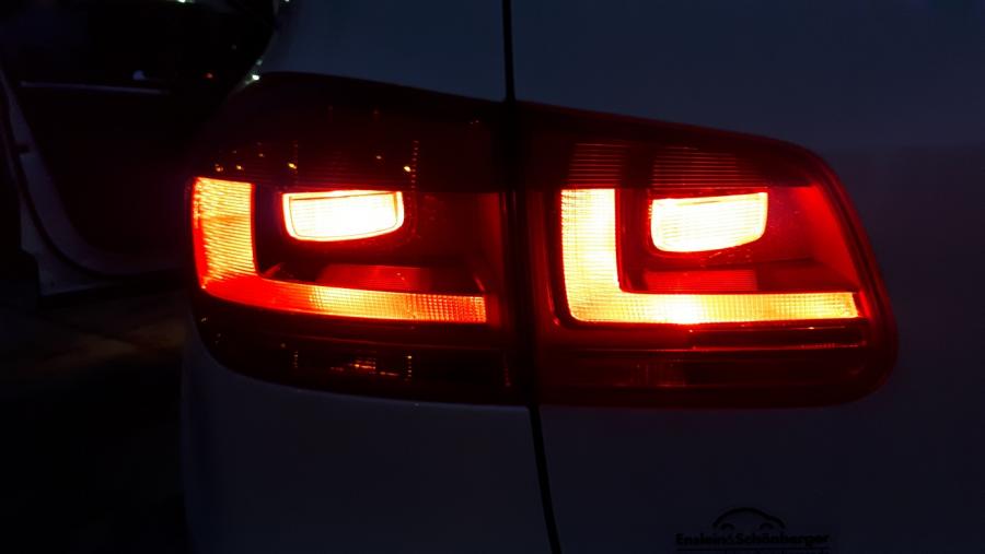

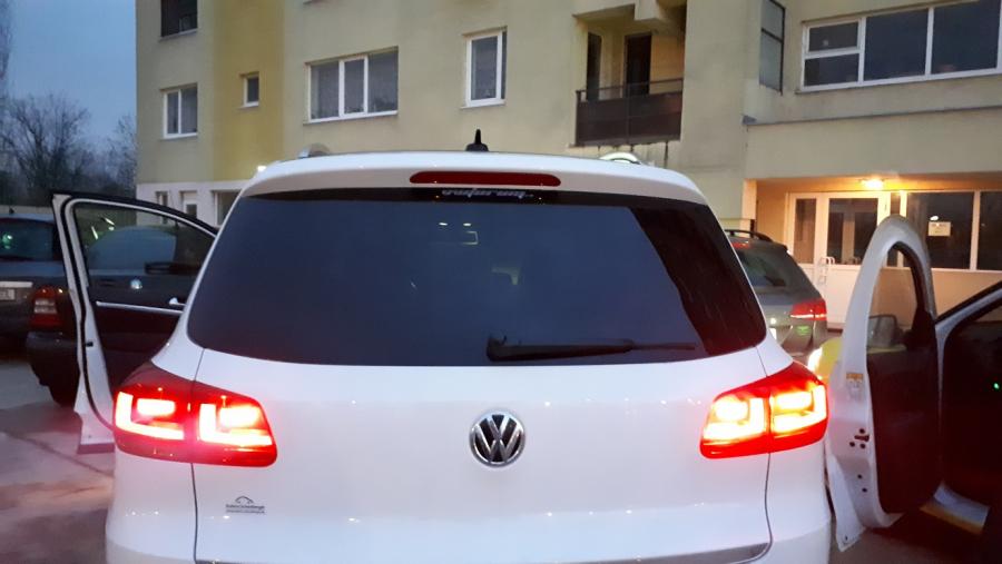

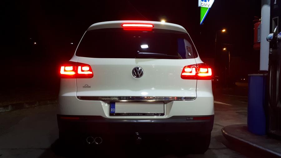

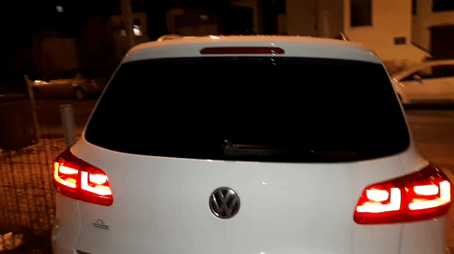

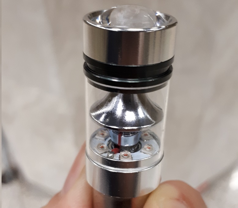

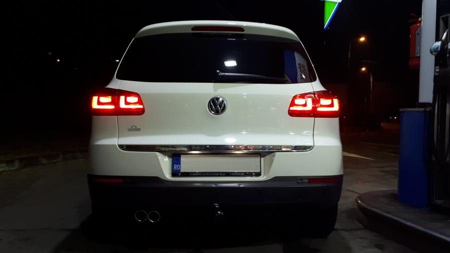

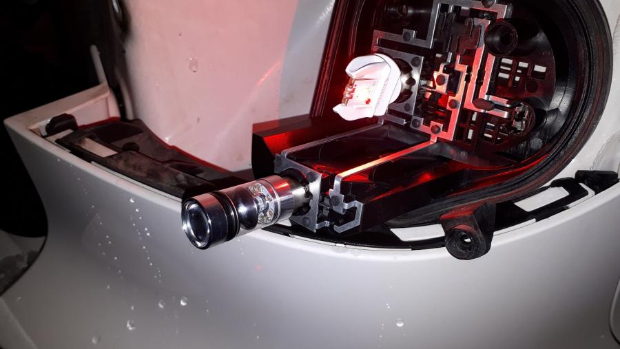

Cu aproximativ o săptămână în urmă s-a ars un bec de la stop. Când am constatat că sunt necesare scule si demontarea stopului pentru a schimba un bec amărât :huh:, am decis ca ar fi bine sa pun leduri.
Prin urmarea am achizitionat:
1 x set Philips X-treme Ultinon P21W roșii
1 x set Osram Ledriving W16W roșii
2 x Philips X-treme Vision LED C5W 4000k
Ii multumesc mult lui @Al Bundy pentru ajutor pe partea de codare a mașinii. Cu siguranta voi mai apela si pe viitor. :salut:
Si...iti sunt dator cu o surubelnita...:))

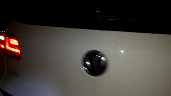

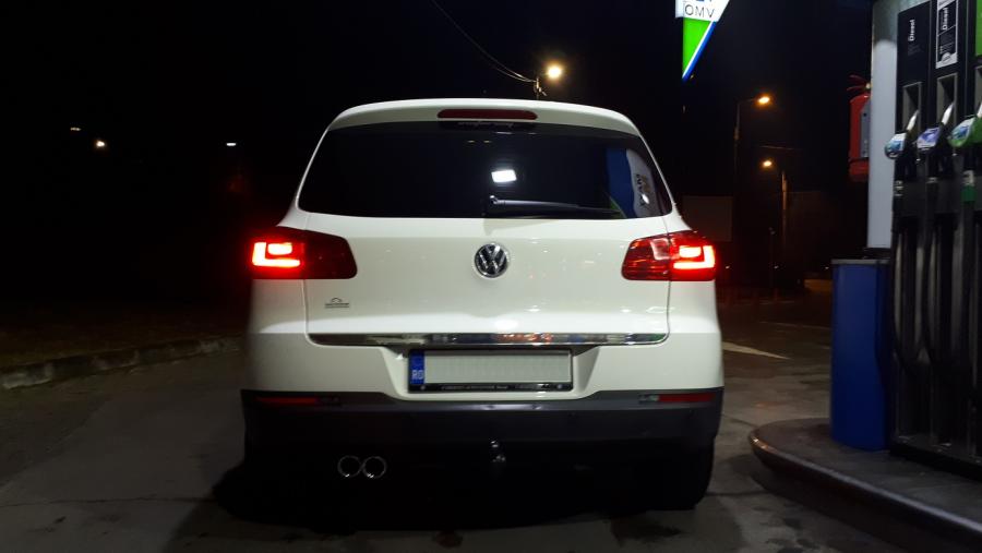

Sunt foarte multumit de leduri. Ca intensitate, nu sunt mult peste becuri, oricum nu cât sa deranjeze. Distributia luminii este uniforma in tot stopul si culoarea este roșu intens, uniform, fără nuante de roz. Si pe langa toate astea îmi place si ca se aprinde si se stinge instantaneu.
Stanga - Becuri cu incandescenta;  Dreapta LED:
Becuri cu incandescenta:
LED:
DRL:
Pozitii:
Si...Frana...cu toate 4 in loc de 2... :D

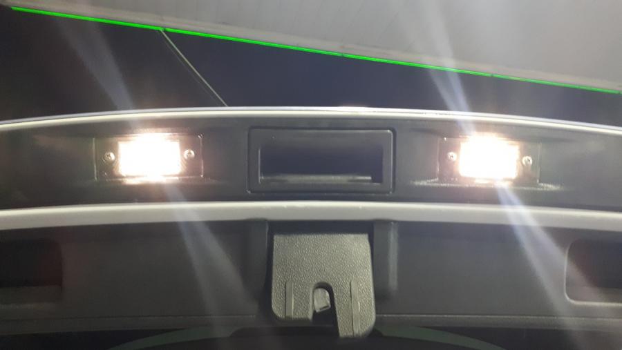

Nu sunt un mare fan al ledurilor pentru numar dar astea sunt OK (nu exagerat de puternice si lumineaza alb curat, fara sa bata spre albastru):
N-ai schimbat si pe mars arrier tot pe led? Eu astept un set pe led, pt ca atunci cand dau cu spatele noaptea, datorita foliei foarte inchise aproape ca nu vad mai nimic.
Eu totusi, cred ca voi migra direct pe triple pe led, fara schimbatul becurilor cu cele pe led. Oricum, cel mai important, este ca tu sa fii multumit! :)
Pentru cei care doriti sa puneti LED pe spate, sa stiti ca in tripla din stanga, fara modificari nu o sa mearga ledurile deoarece, aici, plusul si minusul vin inversate, adica, plusul vine pe carcasa becului in loc sa vina in firul central.
@Al Bundy bine spus! Am uitat sa menționez asta. Intre timp amp aflat ca ar exista și LED-uri Made in China care nu tin cont de polaritate, dar eu nu as fi pus asa ceva pe frâna sau poziții (poate pe semnalizări, acestea fiind mai putin solicitate, și nu ar avea timp sa se încinga). Din ce am înțeles, spre deosebire de Philips și Osram (la care se pot monta rezistente separate pe fir, in afara triplei), unele dintre ledurile chinezești, au rezistente integrate in soclu și se incing chiar mai tare ca un bec cu incandescenta. Oricum, mie mi s-a părut soluția cea mai eleganta și sănătoasa, adaptarea pentru LED a monitorzarii de bec ars. :)
@grp: Cele pentru marsarier sunt in bara și nu am umblat acolo. Si eu am folie pe geamuri dar pana acum m-am descurcat. Mi se par acceptabile cele pe care le are mașina acum. Daca pe viitor se arde unul, sigur trec pe LED. Am in schimb niste chinezării CREE pe Golf, puse pe marsarier, și într-adevăr e diferența mare, dar la Golf erau chioare rău înainte.
Mie îmi place designul stopurilor, și de asta nu am fost tentat sa trec la cele LED. Singura problema pe care o aveam era cu distribuția și culoarea luminii, și acum ca am rezolvat asta sunt 100% mulțumit.
Ca sa completez și sa închei povestea cu LED-urile, am mai luat doua P21W Cree Galbene pentru semnalizări:

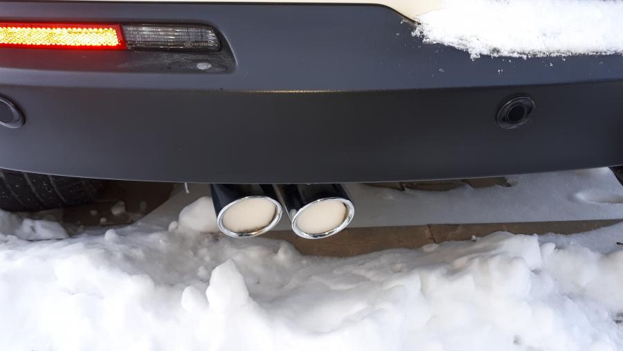

Sub capota te'ai uitat? A mea acolo stransese zapada, evacuarea era libera
Nici nu m-am gândit ca ar putea sa intre și acolo.:vaidecapulmeu:
Are un chedér in dreptul grilei care teoretic ar trebui sa protejeze dar nu știu dacă a fost suficient. O sa verific...
Andrei, stai linistit ca nu intra. Cel putin a mea era curata. Si a stat si cu fata spre ...rusi ?.
