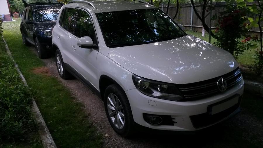

Deocamdata pun pozele din anuntul de vanzare…
819558291_1_1080x720.thumb.jpg.edd84be0e29eacfaf27fa2bea419afc2.jpg819558291_7_1080x720.thumb.jpg.c537d59b349264b27ddc9a315456ddf0.jpg819558291_3_1080x720.thumb.jpg.bdf4deb5eb1ccb922320df40b6848330.jpg819558291_4_1080x720.thumb.jpg.82da8cfa19f33d7abe724758522dd8ae.jpg819558291_5_1080x720.thumb.jpg.1fc14e7146c1779bf8cd0db306b945ce.jpg

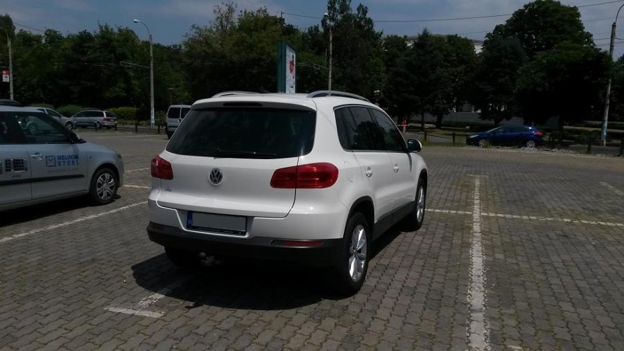

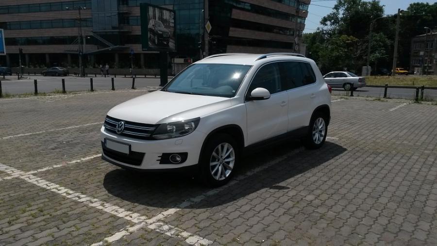

Cam asa se prezenta masina la momentul cumpararii.

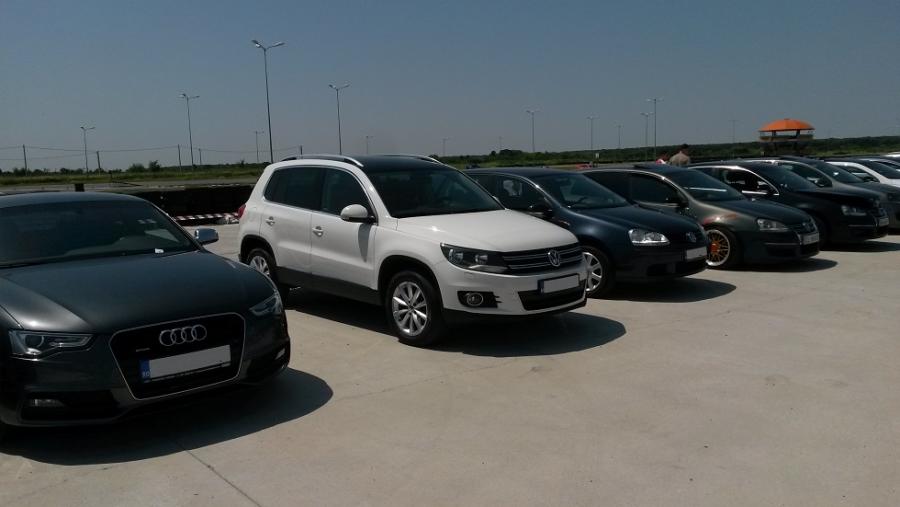

Am remarcat surioara la Intalnire. :)

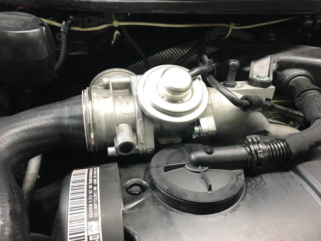

Cam asa se prezinta motorul, dupa un detailing facut personal, fara apa.

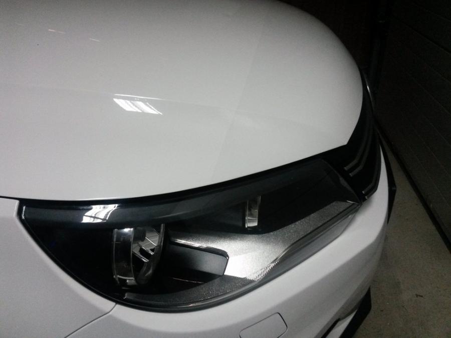

Becurile de la faruri pe care le avea masina erau destul de obosite, asa ca am montat dupa cum urmeaza:
  • Faza scurta: Philips H7 X-treme Vision+130%
  • Faza lunga & DRL: Osram H15 - Cool Blue Intense
  • Pozitii: Philips W5W Blue Vision
Diferenta de luminozitate la faza scurta a fost destul de mare. Sunt foarte multumit de ele. Si celelalte sunt mai puternice, dar, sincer le-am schimbat si pentru ca faceau un contrast inestetic, avand lumina mai galbuie.
Tot la acest capitol, ca sa protejez investitia in becuri,:)) am pus folie de protectie Llumar PPF pe faruri si proiectoare.

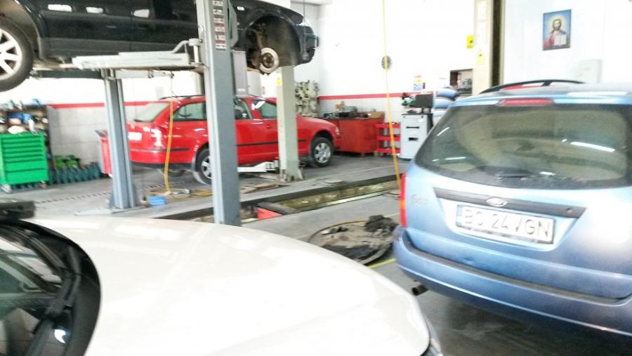

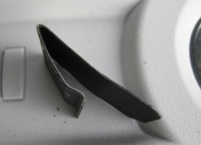

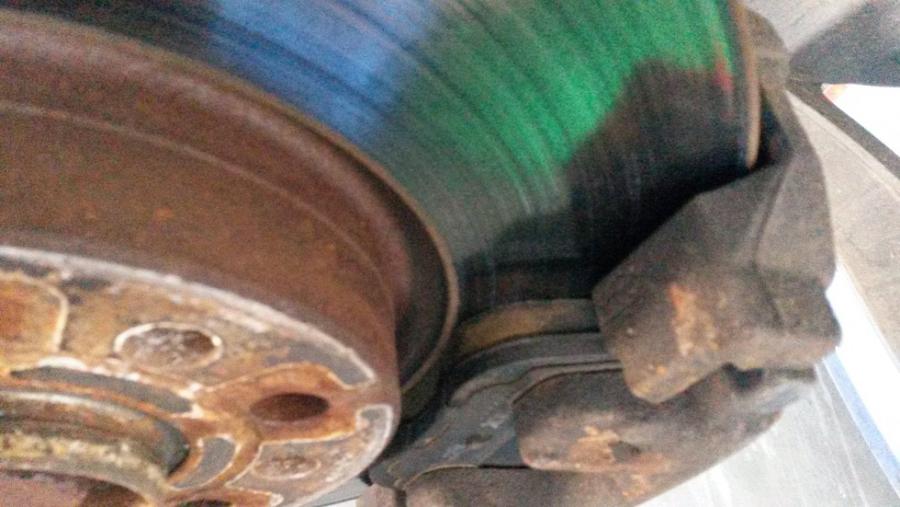

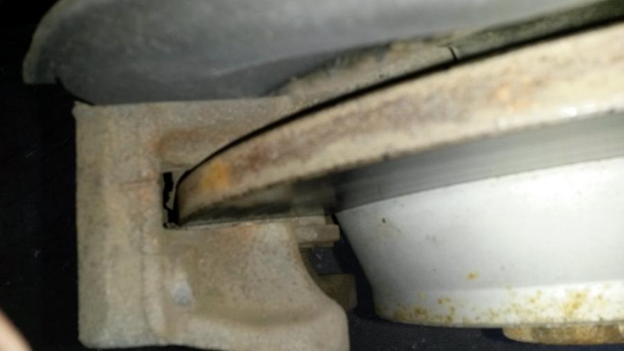

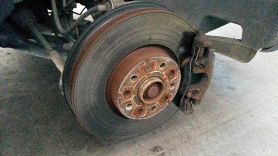

Ajungem si la primul hop. In doar cateva luni de circulatie prin Ro a aparut o bataie metalica la roti, care se auzea la trecerea peste denivelari scurte (in special pe rosturile de pe linia de tramvai). Mai multi mecanici dadeau ca sursa sigura o problema de articulatii: bielete/.bucse etc, doar ca dupa verificarea pe elevator nu gaseau nici cel mai mic joc. Pana la urma am descoperit sursa la un service mic dar cu o echipa de mecanici cu adevarat profi. Bataia disparea in  momentele de franare. Placutele aveau un joc etriere. Am rezolvat inlocuind toate placutele; clamele de fixare placute (are doar in fata) si lichidul de frana, toate ATE.
20160709_091111.thumb.jpg.b515fe281dcf5e3db0fc7fd9b4e6cd9d.jpg20160709_091445.thumb.jpg.8aa11c09ab3097e7a8d81cb634fe0f4d.jpg20160709_091535.thumb.jpg.ee6289124befa6a9f44210c71509522f.jpg20160709_092010.thumb.jpg.e543408688b93681ed2c6d2880f78ffc.jpg20160709_092021.thumb.jpg.e02801c3870852f41026eac5c4ed63b2.jpg20160709_093118.thumb.jpg.4d09c107c7f902613dbaed7d93a4d901.jpg20160709_100333.thumb.jpg.4fd546e15f6334c0ff46c81644cb6df4.jpg20160709_100324.thumb.jpg.5cf8fbfe6a5ec994bd79e9d117e2b987.jpg20160709_103018.jpg.54152504b52496f474dbf36be70ab2c0.jpg

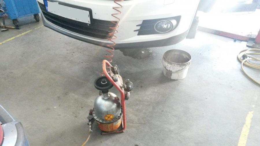

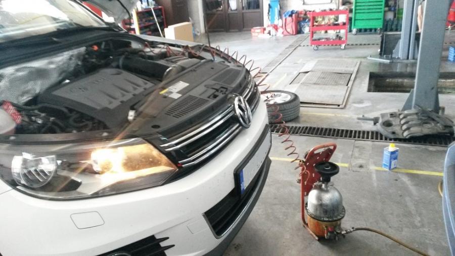

La scurt timp dupa interventia la frane, am facut si schimbul de ulei + buson din cuplajul Haldex. Operatiunea asta am rezolvat-o la reprezentanta din Bacau.

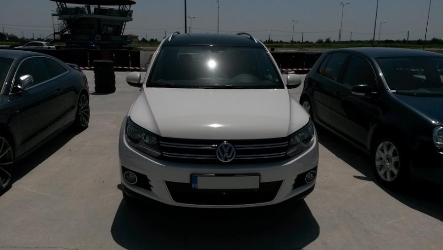

Las si astea aici:
20160724_123004.thumb.jpg.1d9f881165a4f00c69ad72a6455965c7.jpg20160724_122947.thumb.jpg.9c1e81d043314e69ff9fd1b7e0c3518a.jpg20160710_110446.thumb.jpg.d77f07102cf02cabdfdc66aa1fe88249.jpg

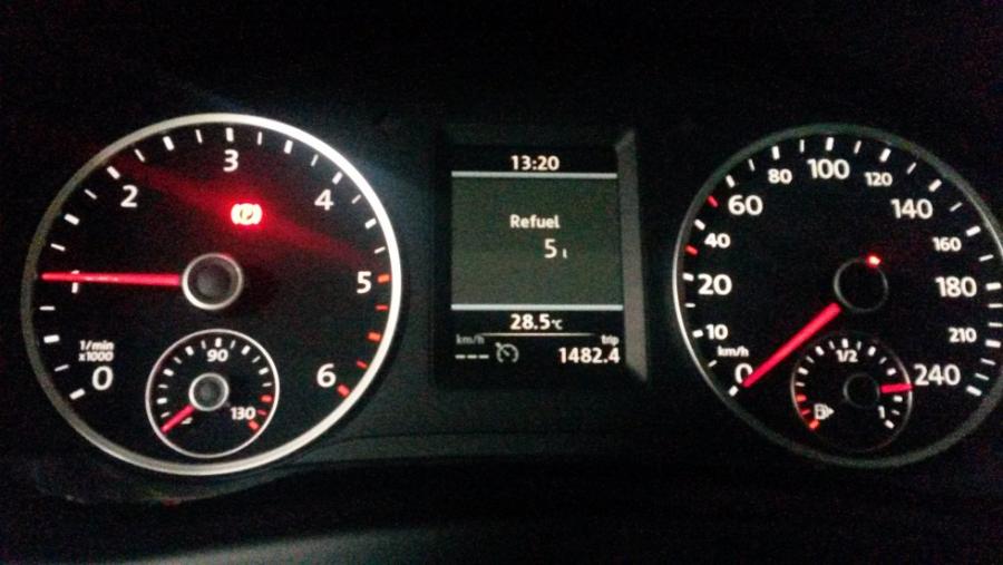

Activat functia Refuel / Volume to replenish.
Multumesc colegului @pronet.
Am activat si Emergency Brake Flashing Via Brake Lights dar, dupa primele teste nu pare sa mearga. Mai studiez problema...

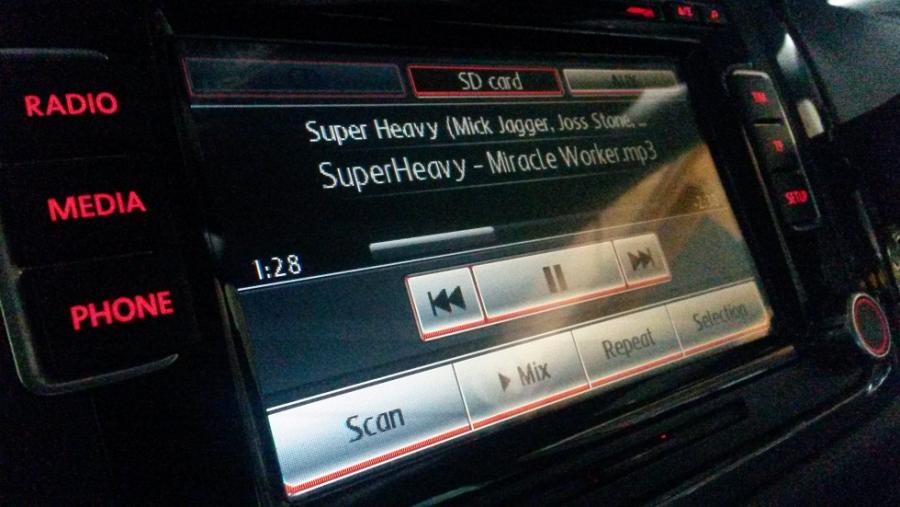

Nu imi placea aspectul mat al display-ului de la RCD, asa ca i-am aplicat o folie de protectie lucioasa. Nu prea reiese din poze dar sunt foarte multumit de cum arata acum display-ul.

Cu placere Andrei. Franarea trebuie sa fie violenta, si mentinut piciorul pe frana pana aproape de oprire. La mine replenish se incapataneaza sa arate ceva cu toate ca a trecut de 1,5 liniute de la full ?
Franarile au fost destul de violente, la viteze in jur de 60 km/h. :unsure: O sa incerc mai repede dar trebuie sa gasesc un loc unde sa pot face asta in siguranta.
Legat de replenish, la mine a inceput sa "ceara" 5 litri cand a scazut sub 2 linute.:)
Du-te spre 80 si pe frana pe la 10km/h. Sa nu iei piciorul de pe pedala-apasat continuu si cu putere-va intra sigur si abs-ul.
So...mai astept cu alimentarea ?

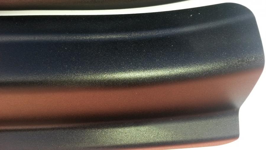

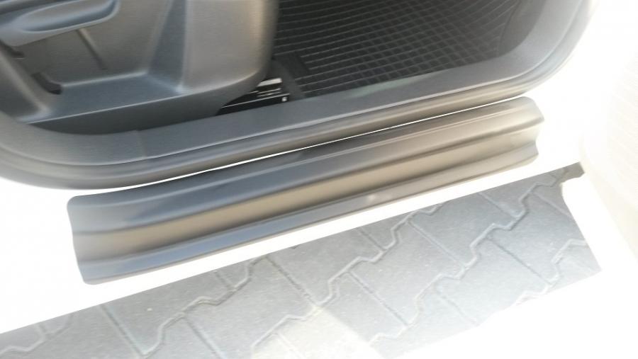

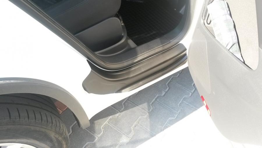

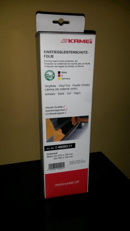

Fiind satul sa revopsesc, sa polishez si sa retusez pragurile vechiului Polo (era tot alb) am cautat o solutie sa protejez pragurile Tiguan-ului. Am fost sa ma interesez la reprezentanta si cei de acolo mi-au prezentat pe langa protectile OEM si urmatorul kit:
20170725_194353.thumb.jpg.6a24cea5f9ff0837b514e9ed561dd1ef.jpg20170725_194418.thumb.jpg.07a03f95256623152b2dcfef9adec8f3.jpg
Am preferat foliile in detrimentul insertiilor metalice pentru ca acopera o suprafata mult mai mare si, pragurile fiind si ele destul de mari am considerat ca e cea mai buna varianta pentru protectie.
Initial vroiam sa le pun eu, dar, pana la urma am apelat la un aplicator profesionist si bine am facut. Nu a fost chiar asa simplu si 100% nu as fi putut obtine acelasi rezultat.
Ca aspect, foliile sunt identice cu protectiile cu care vin echipate din fabrica unele modele VAG, doar ca sunt simple, nu au nici un fel de inscriptionare. Sunt destul de groase, usor texturate si foarte dure. Din punctul meu de vedere, odata aplicte, nici nu par a fi folii. Arata mai mult ca niste insertii rigide.
20170726_170143.thumb.jpg.6813eb60250461e777345569d5903b52.jpg20170726_170235.thumb.jpg.f724290db0c5f0c1f35c019770790100.jpg20170726_170222.thumb.jpg.0ec703d191c28b1237d23e1002d1d2d4.jpg
N-am incercat si nici nu am facut o scanare sa vad daca ar merge, dar mi-ai trezit interesul :). Eu pt protectia pragurilor am preferat ornamentele clasice, cele cu inscriptionare, chiar daca sunt made in China, arata foarte oem.

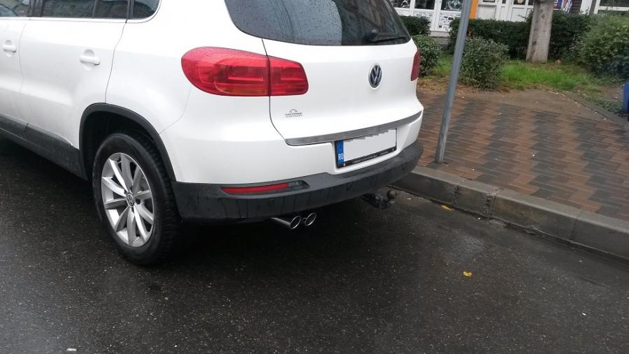

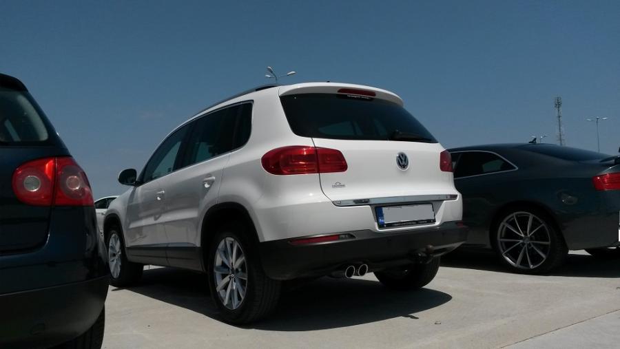

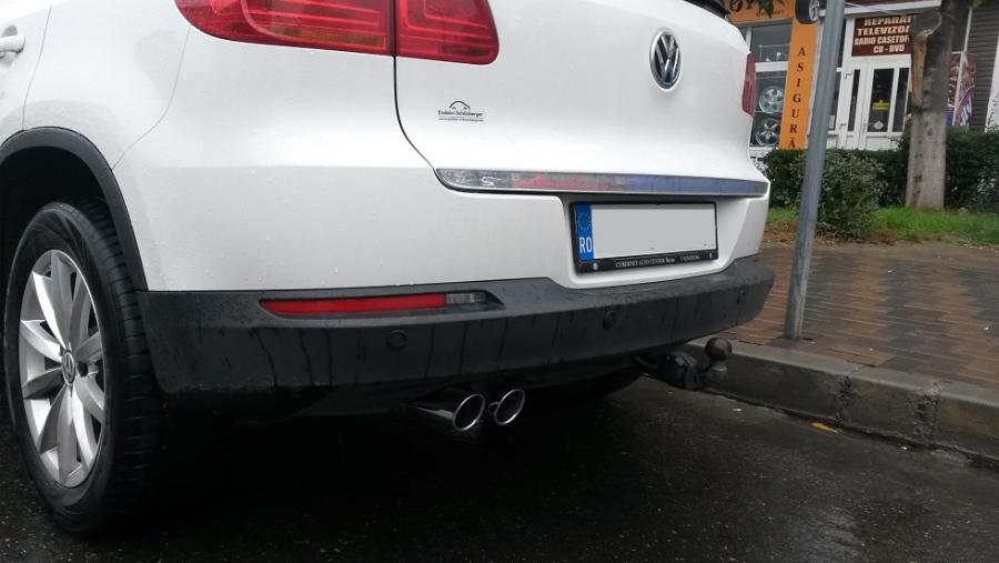

Aveam 2 probleme de naura cosmetica cu spatele masinii. Prima era un retus cam nereusit in partea inferioara a hayonului. A doua erau tevile de esapament care aveau un aspect care mi se parea cam nefinisat.

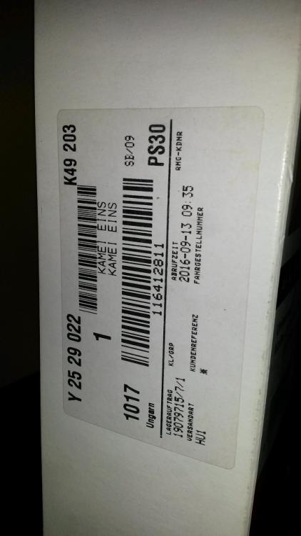

Defectul de la hayon era prea mic pentru a necesita revopsirea elementului asa ca l-am acoperit cu o insertie OE.

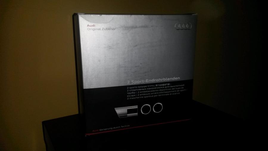

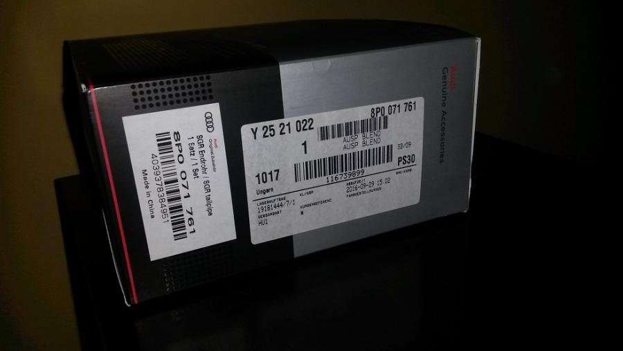

Pentru esapament am studiat ceva mai mult. Aveam varianta tipsurilor OE dar montajul necesita taierea tevilor originale. Pana la urma am gasit o varianta de tips-uri OE de Audi care s-au potrivit perfect. Ce m-a incantat la ele pe langa design-ul mai reusit fata de cele VW (au diametrul putin mai mare, sunt drepte si acopera o portiune mai mare) e ca se monteaza prin presare peste tevile originale cu care se aliniaza atat de bine incat practic nu se obseva imbinarea.20161008_142814.thumb.jpg.0bf900e1e0d60b88e0651ef794d5e747.jpg20161008_142821.thumb.jpg.f2b9bf70d24be68a70792e880a7f05bf.jpg20170702_132457.thumb.jpg.fd20baa8cafe6f4073204ceb7cab528d.jpg20170824_000152.thumb.jpg.a19d517601b197316f1a9d6a41629501.jpg20170824_000202.thumb.jpg.71aed1b9db98e92f497dafd1d85fdc3c.jpg

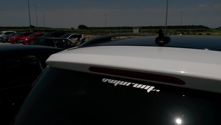

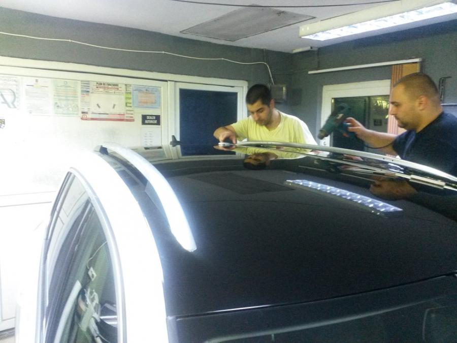

Cupola - Folie Oracal 970 RA
Bara fata; partea din fata a capotei, zonele de sub manerele portierelor & carcase oglinzi - Folie Oraguard 270 Stone Guard.
Foarte greu am gasit un aplicator care sa puna folia fara demontarea barelor de pe cupola dar in final a meritat. Sunt foarte multumit de rezultat.

Cat a costat ornamentul ala de hayon? Si eu o sa imi iau unul, dar mai aman. E adevarat ca pe alb nu ''da" la fel de bine ca pe culorile mai inchise, dar arata bine.

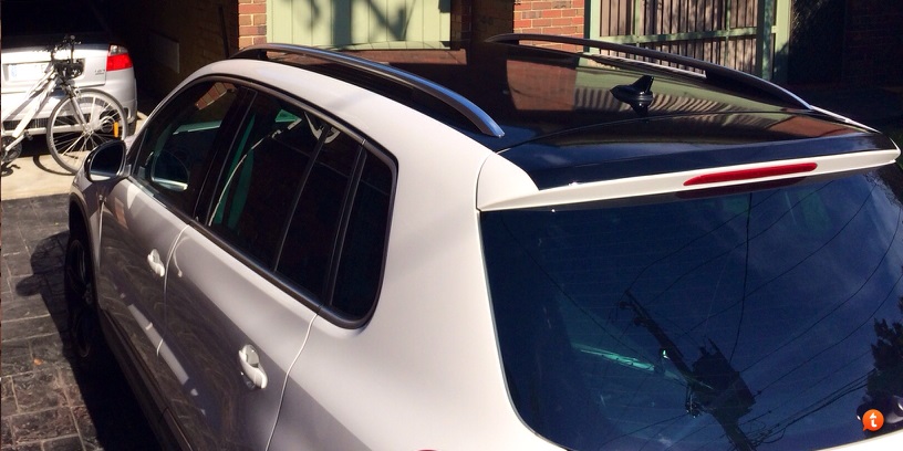

Mi se pare mie sau folia neagra e doar pe tavan si nu si pe eleron? Inca un upgrade pe care mi-l doresc si eu. E bine cand le faci tu mai devreme sa vad cum vin. (Inclusiv tipsurile) :-P
Spor sa ai.
Insertia a fost in jur de 250 lei. Sincer cred ca pe o culoare inchisa ar arata prea tipator. Eu am pus-o in principal pentru a acoperi un retus cu care am cumparat masina.
Nu am vrut sa pun folie pe partea superioara a hayonului. Am urmarit sa obtin un look cat mai OEM (exista Tiguanuri cu acoperis negru din fabrica). Plus ca nu imi place cum ar arata:
