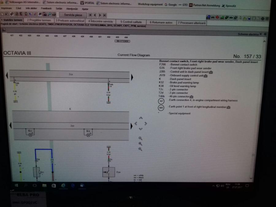

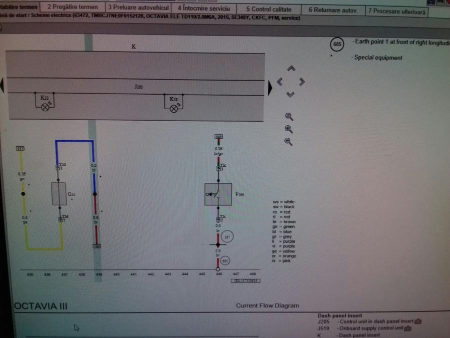

Am schimbat placutele astazi si masina nu are cablaj pe ea. De la reprezentanta am poze cu scheme ale firelor pentru senzor.
Saptamana viitoare ma apuc de treaba si postez toti pasii care o sa ii fac.
Pe parte de codare, inca nu am pus VCDS-ul sa vad ce gasesc pe instrumente de activat.
Va tin la curent.
Modificat de Despinu
dupa cum vezi placutele se leaga in centrala electrica,  nu in ceasuri.
Am vazut, dar si la O2 tot in centrala vin firele dar codarea se face in ceasuri.
Banuiesc ca informatia exista doar ca nu o afiseaza.
BA nu, la O2 vin in ceasuri firele, si la O2FL la fel.

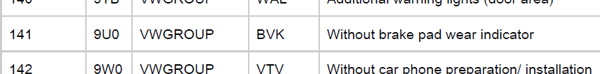

9U0 Without brake pad wear indicator
Asa apare si la mine, deci nu are. :(

La mine apare asa:
9U1Brake pad wear indicator: Brake pad wear indicator
Pare sa fie echipata cu senzor uzura placute. Cu prima ocazie ma uit si pe sub ea...
Doar pentru placutele de pe fata aveti senzor de uzura. :)

La masina personala, 1.4 TSI 140 CP model 2015, extras din erwin skoda:
