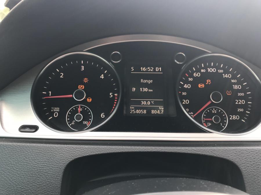

Martori aprinsi: ESP ABS PARK ASSIST SENZOR PRESIUNE SI AUTO START/STOP [Passat CC]
Cosmin Sfeatcu
Apa, cablaj, etc. Fa o scanare, posteaza rezultatul,  ca sa putem emite o ipoteza

On 7/31/2018 at 5:38 PM, toroipan96 said:
exact aceeasi problema o intampin si eu, am luat un crater zilele trecute, volanul sta inclinat spre stanga acum, iar in viraje a inceput sa “trosneasca”
uneori se sting martorii, alte ori raman permanent
a mai intampinat cineva?
Salut.Cum ai rezolvat problema?Aceeași problemă o am și eu.Am luat un crater și am aprins senzorul presiune roți,ABS/ESC,frână de mână
Și o diagnoza ai făcut, sa vedem ce erori ai? În funcție de rezultatul acesteia îți putem spune ce soluții ai
Am făcut diagnoză.Arăta o problemă la ABS roata dreapta-spate.Era senzorul ABS defect.Am schimbat și rulmentul,pt că arăta rău.Nu mai avea viață lungă.S-a rezolvat problema
