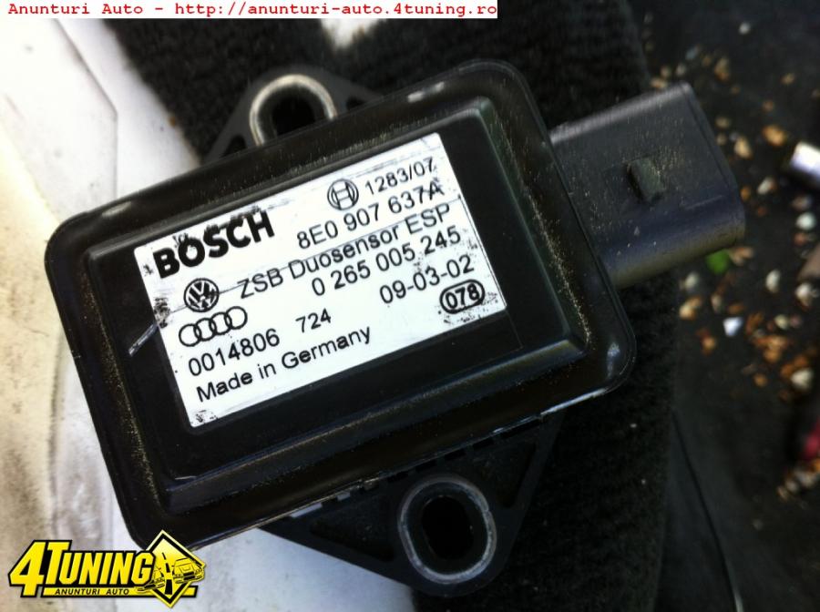

intrebarea mea este cum imi pot da seama daca acesta functioneaza avand in vedere ca trebuie sa plec la un drum in austria si imi este cam teama  in masina fiind si baietelul meu de 1 an si 8 luni, din ce am citit eroarea apare cam greu daca e sa mai apara...
de asemenea intreb ce se poate intampla in cazul nefunctionarii acestui senzor atasat in imaginea de mai jos
va multumesc anticipat pentru raspunsuri !!!
Daca s-au sters erorile si nu se aprind martorii ESP ABS in mers, inseamna ca merge

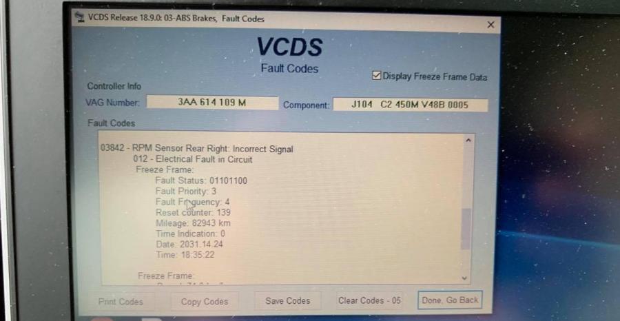

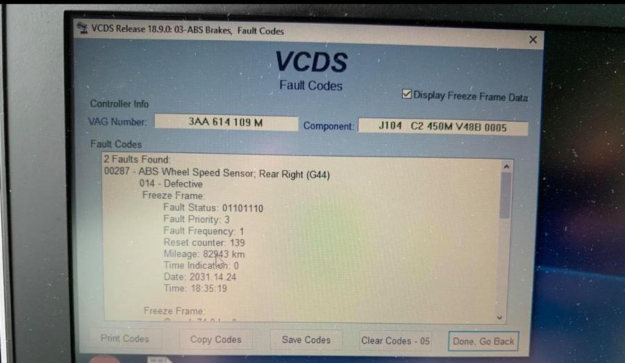

Bafta mea!! Ieri am schimbat senzorul pe stanga si totul a revenit la normal. Astazi am plecat la drum si dupa v-o 50km ESP ERROR. Masina a inceput sa mearga haotic: era in D3 si se accelera in gol dupa care a sarit in D6 s-a accelerat iar in gol. Am tras pe dreapta si cum aveam testeru la mine l-am cuplat.
rpm.thumb.jpg.ffa89f9c771daf05caae0d9496e68927.jpgabs.thumb.jpg.9a6178adbbe34544bd7b32f13f729332.jpg
Dupa stergerea erorilor si repornirea motorului a inceput sa schimbe ok dar eroarea cu RPM sensor rear right persista si in bord ABS/ESP error cu becurile din postul de mai sus aprinse.
Masina a stat 3 luni nemiscata!
Modificat de Jorjel
