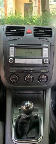

Pentru cei ce au aparate RCD 300 cu mp3 si vor sa-si puna intrare auxiliara.
In primul rand trebuie activata functia AUX, adica sa apara in meniul radioului (HU) AUX. Asta se face cu ajutorul VAG com-ului pe canalul 56 radio...coding...si se modifica ultima cifra in 1, chiar daca in balonul de pop up apar alte balarii
apoi se leaga o mufa jack de 3,5mm la pini 2,8 si 9, ca in poza.

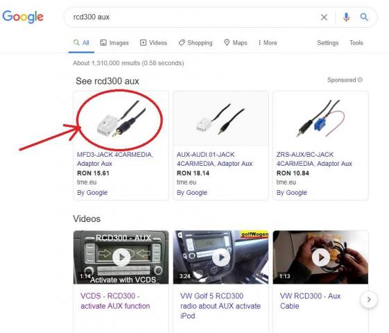

La ce pini te-ai conectat in spatele RCD-ului?
Dă-i și tu pe google sau mai sus ca iti arata cu exactitate.gasesti o poza foarte explicita.

salut, imi spuneti si mie ce tip de mufa trebuie sa caut/ cumpar, nu pot identifica tipul de mufa
multumesc,
Ce aparat ai pe masina?
Sa presupunem ca RCD300 cu MP3
Daca citesti un pic mai sus te dumiresti, sau scrii pe google rcd300 aux.

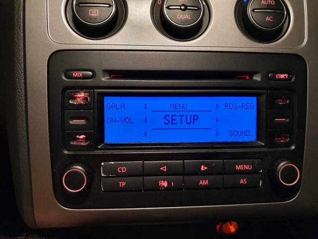

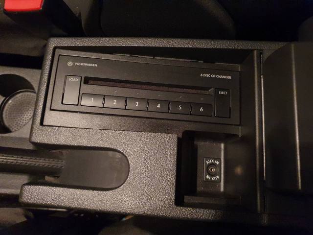

Salut. Am cumparat acum cateva zile un Vw Touran din 2008 si vine cu acest modul radio. Din cate am inteles ar fi variante cu sau fara MP3, si acesta cu butoane negre este cel mai slab. Dar am o intrebare. In cotiera producatorul masinii a pus o intrare Jack 3.5 mm, iar in meniul radio-ului nu am gasit optiunea de activare a AUX-ului. Nu merge nici daca apas de 2-3 ori pe butonul "CD". Imi poti spune ce pot face ca sa mearga auxiliarul? Altii din ce vad pe forum au trebuit sa cumpere interfete si alte nebunii, dar au optiunea de activare in meniu. La mine trebuie activata doar optiunea in softul ala VAG, sau cum se numeste, si sa pot conecta telefonul ca sursa pentru muzica? Sau trebuie sa caut alt modul radio, de exemplu cu butoane argintii sau cu acel "MP3" scris pe el? Multumesc si scuze de citat, dar nu este ultimul post si nici penultimul

RCD-ul asta sigur nu este al mașinii. Trebuie să cumperi unul care să suporte functia AUX.
Demonteaza-l si spune-mi ce marca este. Am eu un Grundig cu AUX care are un defect la  display. Ti-l pot trimite si doar îi schimbi display-ul cu al tau
Am inteles. Deci o sa cumpar unul cu butoane argintii, fiind destul de accesibile. Nu am mai demontat la masini asa multe componente ca sa aflu doar un cod de pe spate, si  cred ca o sa o fac doar cand imi vine cel de schimb, ca sa nu o fac de 2 ori dupa.
