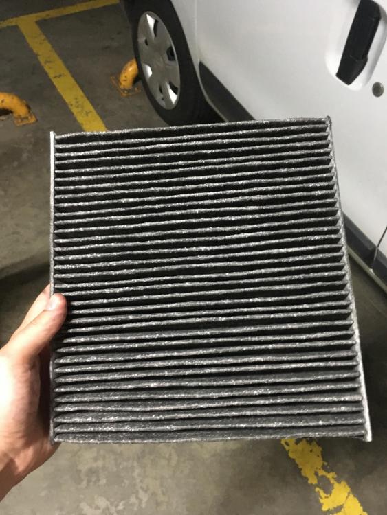

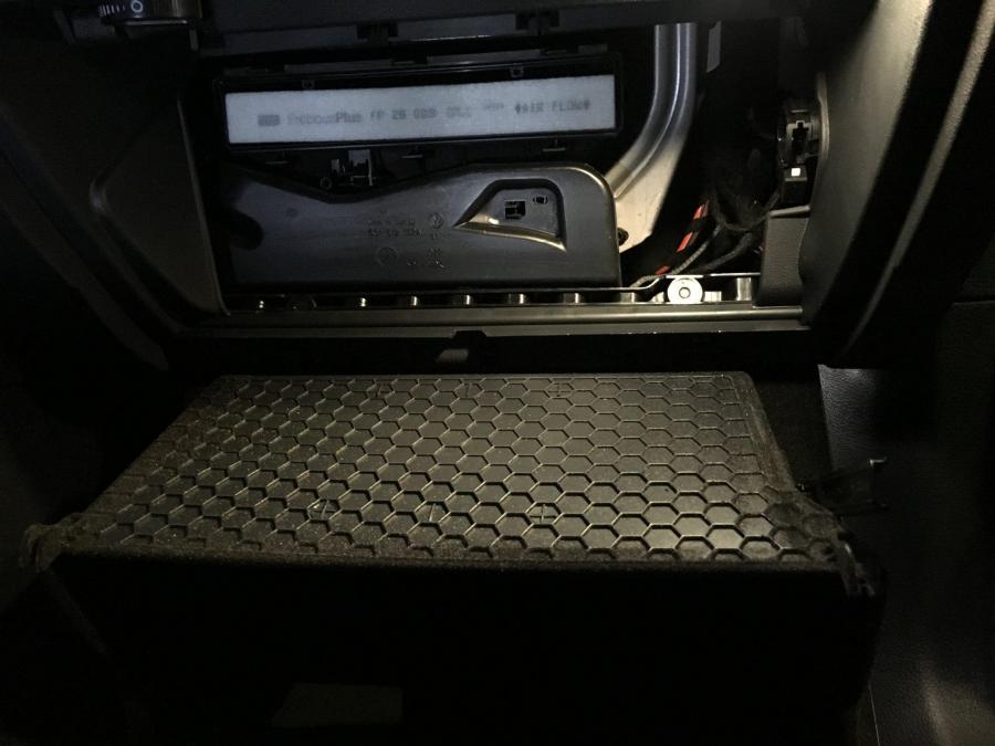

De ceva timp mi se parea ca nu mai baga AC cu aceeasi putere, asa ca m-am gandit sa verific filtrul de polen, mai ales ca urmeaza sa plec in concediu si ma astept sa ma bata soarele. Stiind ca nu l-am schimbat in iarna la 16000km cand am fost la revizie, ma asteptam sa nu arate prea bine, dar ce am gasit m-a suprins neplacut:
Vazand dezastrul, am zis ca nu mai astept pana la revizie si nici nu am timp sa merg la reprezentanta, deci m-am apucat de cautat filtru si in cateva ore l-am si cumparat: Mann cu polifelnol si carbune activ, recomandat a fi "cel mai bun", asta ramane de vazut.
Ca idee, codul de pe cel vechi este 5Q0819669 care, in mod normal, trebuia sa fie tot galben, dar eu nu cred ca a fost vreodata.
rsz_versus.jpg.6b4669557ec02aff319fcbc5bbc110b7.jpgrsz_ansamblu.thumb.jpg.60fa6f61d3a858bb94c7dee1be866731.jpg
L-am schimbat si acum totul a revenit la normal, debitul de aer pe care il baga masina s-a dublat. Morala: impactul filtrului este foarte mare si m-am invatat minte, o sa il schimb la maxim un an sau 10000km de acum inainte.

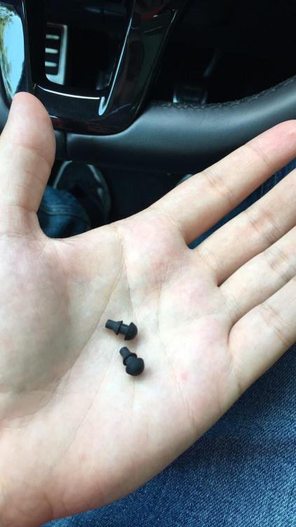

Partea mai proasta este ca am gasit 2 chestii pe mocheta dupa ce am desfacut prima data. Cand am desfacut a doua oara m-am tot uitat de unde ar putea fi, dar n-am vazut nimic suspect, poate stiti voi. Sunt destul de sigur ca nu le aveam in torpedou si au cazut de acolo.
Idei?
nu sunt de la torpedou, undeva sa atenueze zgomot cand inchizi usa?
Si eu la fel as zice, sunt tampoane de la usa torpedoului, ciudat insa ca au iesit singure
@Muale @andrei0241 m-am uitat inca o data cu atentie in zona si tot n-am gasit nimic.
Nu e problema, le pun la pastrat si stau pregatit daca apare ceva.
Și eu sunt de părere că filtrul de polen trebuie înlocuit anual că doar prin el trece aerul pe care îl respirăm. Mai bine un filtru ieftin schimbat mai des decât unul scump și îmbâcsit

La Ateca asa arata amortizoarele alea de cauciuc de la torpedou, ai si poze cu locatia lor, cred ca pe astea le'ai gasit tu pe mocheta
