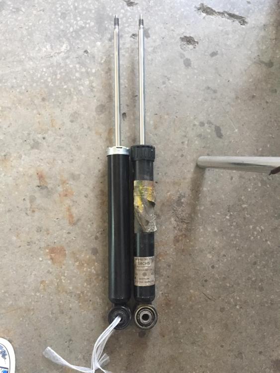

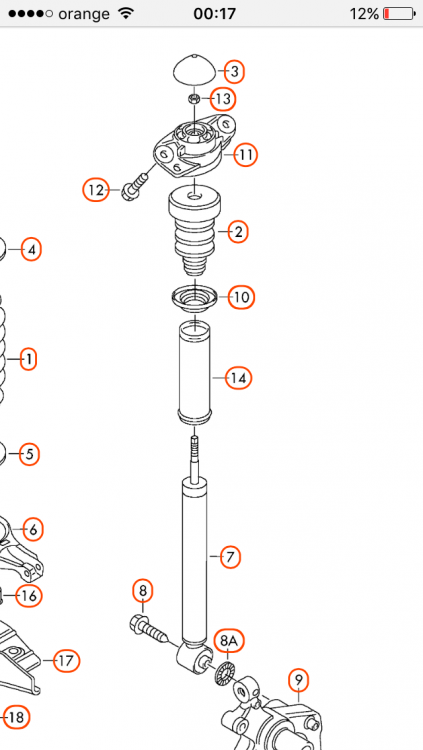

Salutare colegi! De ~1 luna intalnesc o problema legata de amortizoarele spate la Passat CC mai precis amortizoarele normale(nu cele adaptive). Am vrut sa schimb amortizoarele si flansele spate din cauza zgomotului produs(masina avand 260kkm) zis si facut...ma documentez,caut si comand amortizoare KYB excel si flanse Lemforder. Ajung la service,le monteaza mecanicul si dupa 100m de mers observ cu stupoare ca amortizoarele noi face de 2ori mai mare zgomot fata de cele vechi,revin la service iar mecanicul dupa cateva verificari mai amanuntite observa ca amortizorul nu avea in capat unde este filetul si un con(ca cel original)iar flansa "juca". M-am impacat cu ideea ca am primit ceva gresit de unde am comandat on-line si ramane sa-mi comande service-ul amortizoare Sachs cu flanse Sachs. Peste 3zile merg din nou sa-mi monteze noile amortizoare si sa scap de cloncanit...dupa operatiune shock shock Sachs-urile faceau si mai rau fata de KYB.   Va rog sa-mi explicati si mie fenomenul sau sa-mi dati un sfat. Multumesc!

La aspectul acesta nu am fost atent...am o poza cu amortizoarele vechi daca ajuta cu ceva.

1.amortizoarele montate nu sunt cele care trebuie.
2.diferenta de calitate vine de la diferenta de pret
Modificat de EEXCALADE
Ai dreptate cu primul punct dar al doilea punct este cu dus si intors diferenta de pret fata de Sachs-uri sau Boge care echipeaza si fabrica fiind tripla.  Ideea este ca nu gasesc amortizoare compatibile nu calitative.

Ok,o sa incerc si Bilstein. Luni o sa merg din nou la service si schimb Sachs-urile cu Bilstein daca gasesc...oricum cei de la service au zis ca le schimba cu ce doresc. Am facut si un test de amortizoare cu Sachs-urile si flanse Sachs si a iesit eficienta de 51%...deci sunt putin cam praf de noi.   Inca o chestie,prima data cand am pus KYB masina statea exceptional pe drum doar ca exista zgomot la denivelari si asta din cauza ca flansele stranse jucau pe capatul amortizorului ....exista flanse speciale pentru KYB amortizorul neavand conul acela langa filet?

Ce cod aveau amortizoarele noi? KYB 354006? Sachs 313473? Dacă da, verifică să nu lipsească ceva din puzzle:
Altfel; dacă mai ai amortizoarele originale, verifica cu un duble diametrul tijei, diametrul amortizorului propriuzis și lungimea (comprimat/decomorimat) la cele OE și la cele puse pe mașină.
Așa poți sa-ți dai seama dacă cele noi sunt ce trebuie ptr mașină ta.
