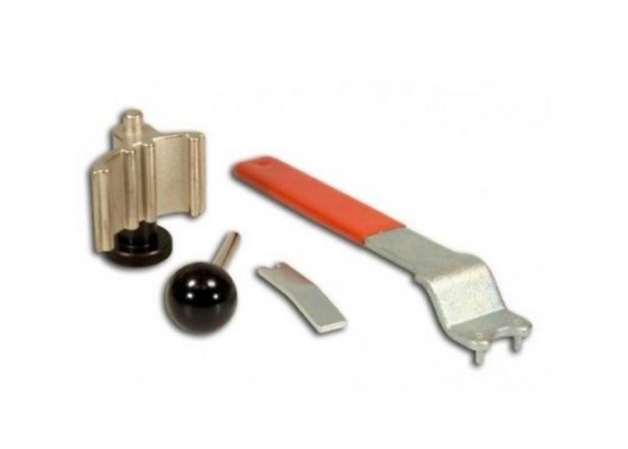

Cred ca aceste piese îmi sunt suficiente pentru a face treaba bună (mai puțin cala de blocat care vad ca nu se potrivește)
astea din poza iti trebuie...din experienta iti spun ,decat o petarda de dinamometrica mai bine strans la mana
