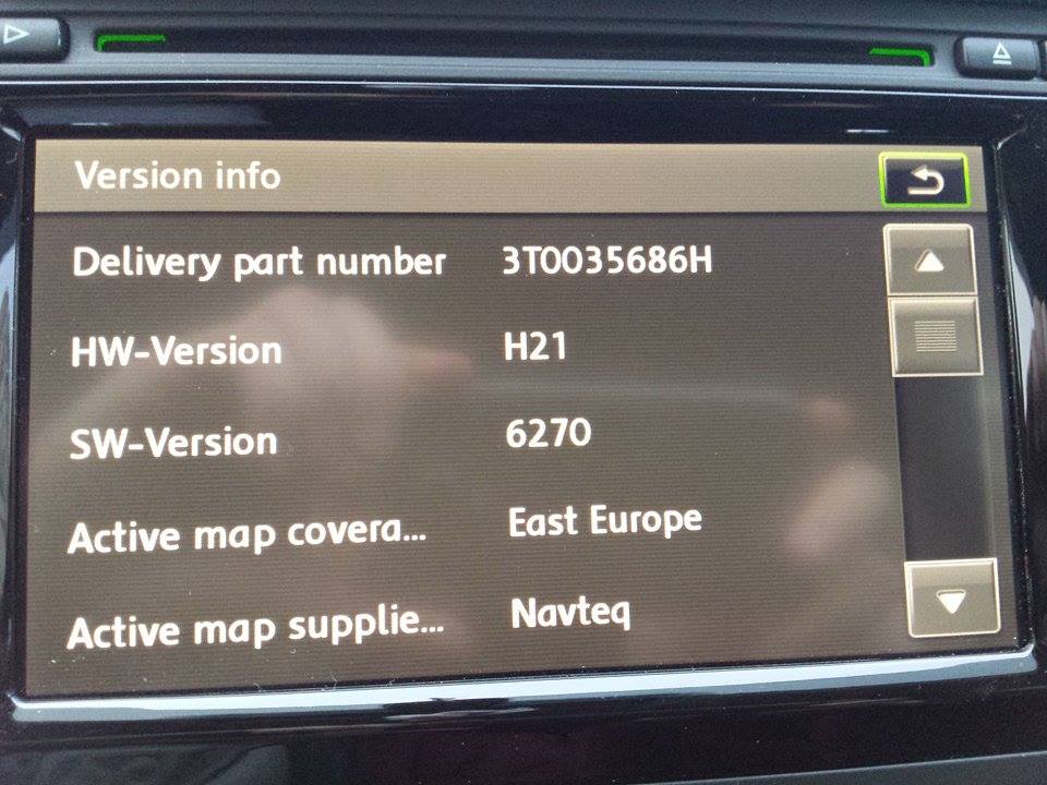

Mentionez ca senzorii sunt montati ulterior si unitate e un RNS 510 original(Columbus) din 2013. La executarea comenzilor are o intarzie la touch si la comenzile de pe volan, ma gandesc ca softul de pe el e m nou cu cel al masinii si din acest motiv e mai lenes. Atasezsi 2 fotografii cu unitatea.

Address 37: Navigation (J0506)       Labels: None
   Part No SW: 3T0 035 686 H    HW: 3T0 035 686 H
   Component: RNS-MID       H21 6270
   Revision: AB001001    Serial number: SKZ6Z7N9351119
   Coding: 00000000000000811000
   Shop #: WSC 33361 790 00056
   ASAM Dataset: ------------------------- ------
   VCID: 3B7F464801A5
   Subsystem 1 - Part No: 3T0 051 859 N
   Component: EU East V10  8009
