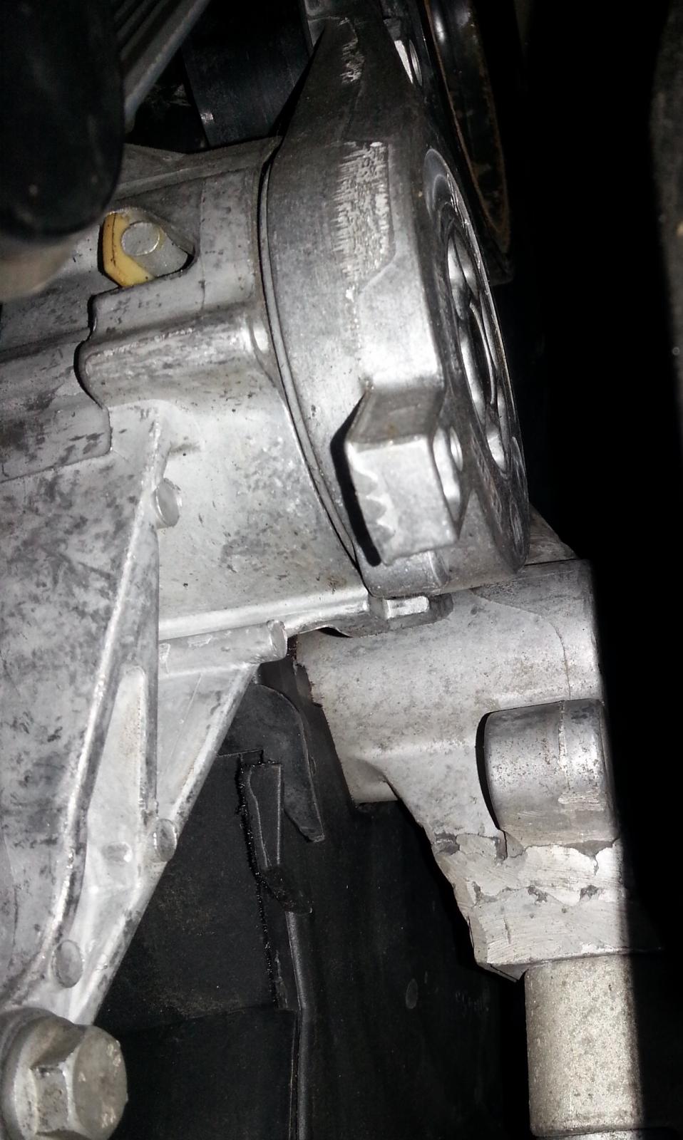

Sunt de curand un posesor de octavia 2, 1.9 tdi 2008. Am verificat masina la o reprezentanta inainte de achizitie, totul ok, singura precizare a foat ca trebuie facuta distributia. Acum, la o luna distanta, acelas service alt mecanic, am schimbat distributia. Mecanicul a lasat o mentiune legata de o sudura, am fost a doua zi la el si mi-a zis asa : suportul blocului motor a fost rupt si sudat, la fel ca urechea de pe suportul motor care sustine acel suport. A zis ca nu prezinta garantie. Este prima mea masina, asa ca va intreb : se mai poate folosi aceasta masina ? E ceva comun sudura in acel loc sau trebuie schimbat blocul motor ? Cat ar costa o aatfel de operatiune ? A zis ca pot schimba macar suportul cu unul nou, costa cam 600 ron. Multumesc pt ajutor, Marius
am facut poze la partea care se vede sudata, nu stiu exact cum se numeste piesa. urechea blocului motor este sub aceata piesa ?  ce fel de sudura este aceasta si ce sfaturi aveti ?

acea sudura este la suportul motorului, de regula acolo se rupe acel suport ca urmare a unui impact mai serios, cand motorul este impins din pozitia normala.
