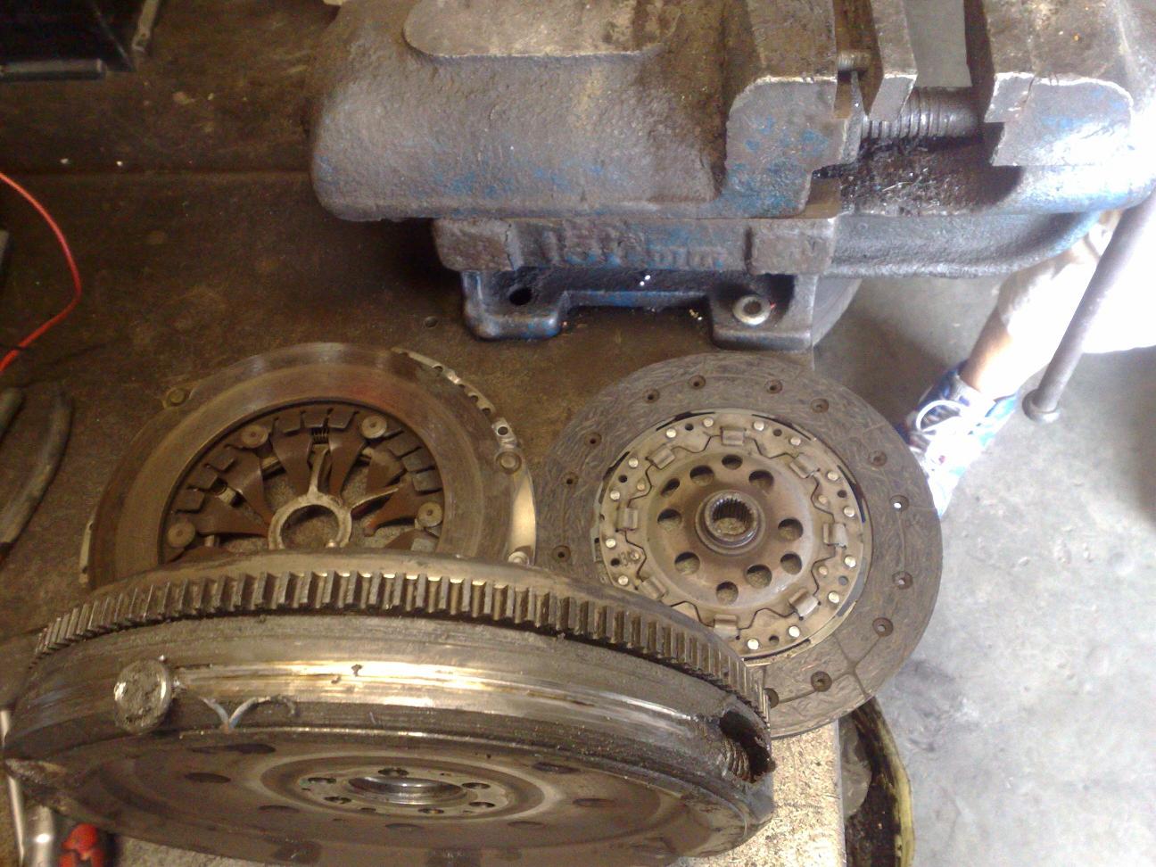

1.Da, are dreptate, totusi fii pregatit cu bani, cand va desface atunci va vedea exact ce are de schimbat(ori set complet placa -disc -volant si rulment presiune-foto 1, ori partial ceea ce e bine doar d.p.d.v. financiar, mecanic nu)
2.Nu,din pacate daca verdictul e sigur prea mult nu vei putea merge, iti poate cadea brusc fara nicio avertizare prealabila si vii pe platforma de unde ai ramas...

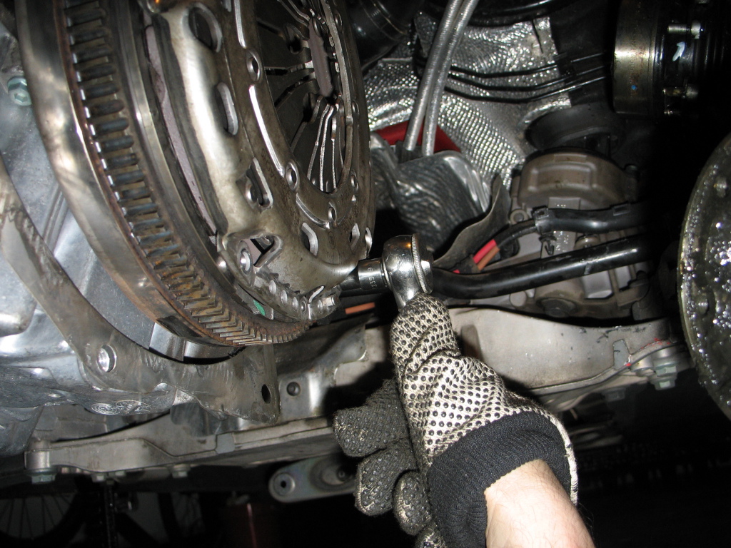

La final iti spun ca are dreptate bogdan_mbi cand spune ca in cazurile cele mai grave , bucatile metalice din spargerea placii pot duce la spargerea carcasei cutiei de viteze care este din Al, ultimele poze fiind de la montaj dupa schimbarea completa(orientativ).
Tu decizi bineinteles impreuna cu mecanicul in care se presupune ca ai incredere maxima.. :icon_thumright:

Am vazut ca toate placile de presiune au un dinte, sau chiar doi, lipsa. Care e rostul lor? (al dintilor lipsa) La dacie parca ii avea pe toti.
Dane, pozele astea sunt de la masina ta? Placa de presiune are dintii indoiti inauntru? :vaidecapulmeu:
