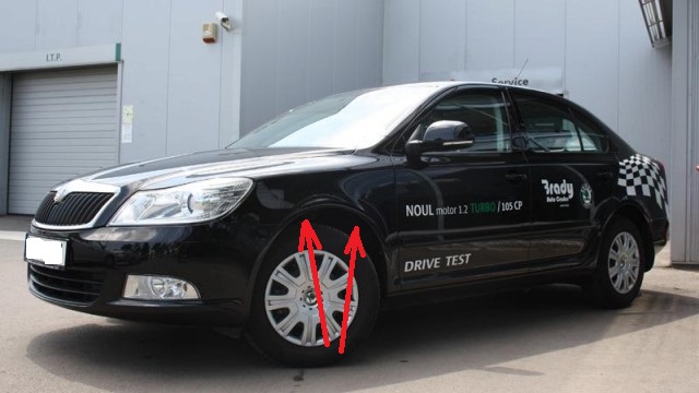

Salutare! Am constatat acum o saptamana ca am apa(am scos aprox 700ml) sub covorasul de la sofer, adica cand apasam pe mocheta ramanea balta. Am fost la reprezentanta, masina fiind in garantie, si mi-au verificat sa nu se fi strans frunze sa-mi blocheze scurgerea...acolo sub stergatoare. Nu au gasit frunze asa ca mi-au dat cu jetul de apa pe masina(parbriz,usa sofer,la roata sofer), s-au uitat cu lanterna pe sub volan sa vada daca curge pe undeva si nimic. Le-am spus ca, cu o zi inainte am fost la spalatorie si mi-au zis ca poate nu am inchis bine usa sau geamul, desi erau inchise. Pana astazi nu am mai spalat masina, dar zilele astea a plouat si in seara asta cand am verificat sub pres, surpriza... iar apa. Asa ca maine dimineata o sa ma duc iar la service. A mai patit cineva?
E ciudata treaba..pana acum nu am mai intalnit.
Poate pe la chederele de la geam..insa pune-i sa dea apa jos din masina si sa o spele...ca e imposibili sa nu se vada pe unde intra..
Ca o particularitate...un prieten cu un Fiat, la fel, intra apa in masina.
Rezultat - > nu ii demontasera toti buretii aia care vin pe transport. (cei de protectie)
Eu mai si faceam misto de el..ca e proasta masina!

Salutare! Am constatat acum o saptamana ca am apa(am scos aprox 700ml) sub covorasul de la sofer...
Ti s-a umblat la masina de curand? Ti s-a montat alarma pe masina de curand? Ti s-a montat parbriz nou de curand? Masina are cumva trapa?
Cheers!
Modificat de BLiTZ
Am fost azi la 2 service-uri skoda. La primul, la care am mai fost si inainte m-au lasat cu apa in masina si mi-au facut programare marti. Le-am spus ca pana marti ce fac, raman cu apa in masina ... raspuns:te duci la o spalatorie unde au aspirator de apa ca ei nu au cum sa o scoata. frumos nu? La reprezentanta nr2, am asteptat cam o ora jumate si mi-au spus ca au gasit problema. Problema este la aparatoarea de noroi care protejeaza toata aripa, nu aceea mica care face sa nu arunce pe portiera ... sper ca intelegeti ca nu stiu exact cum sa explic...pun o poza sa intelegeti. Nu am inteles exact ce trebuie sa faca , dar am lasat masina acolo ca au desfacut mocheta sa curete si sa se usuce pana maine cand vine acel ceva care trebuie sa-l puna la aparatorile de la aripa. Au zis ca o sa puna si la ce-a din dreapta, chiar daca acolo nu erau probleme. O sa revin maine cu mai multe informatii cu ce mi-au facut.
post-43867-0-00976500-1289470171_thumb.j
Hmmm, tare sunt curios ce o sa=ti monteze acolo. Or fi uitat cehii sa puna ceva pe acolo?
Modificat de Al Bundy
Eu nu imi imaginez cum ar putea sa iti intre apa pe acolo...
Si eu am ..cumva iesita putin in afara, aparatoarea aia si de 2 ani si ceva nu imi intra nici o apa pe acolo, desi a fost spalata cu presiune, trecuta prin apa...etc.
Apa din masina, intra ori pe la chedere ori sunt scurgeri infundate...insa nu cred ca intra pe acolo..parerea mea!
Am atasat o poza cu ce s-a facut la masina ... Mi-a aratat baiatul de acolo niste poze cu ce s-a facut. Din cate am inteles problema aceasta a mai fost intalnita si aceasta a fost rezolvarea. Sper sa se fi rezolvat si la mine...
post-43867-0-29087200-1289580851_thumb.j
