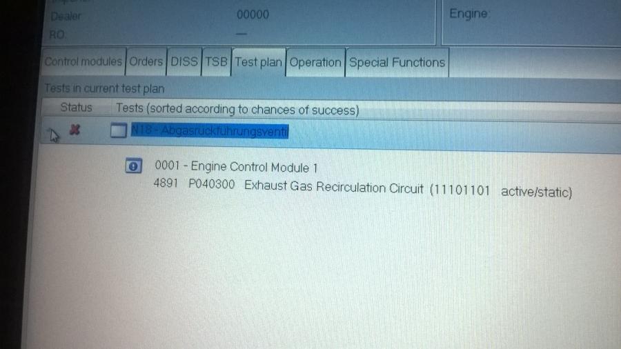

Salut! Anul trecut prin luna octombrie s-a aprins in bord martorul spira in timp ce mergeam extraurban, prezentand si simptomele de putere taiata. Atunci am oprit masina 10 min si dupa ce am pornit nu a mai aprut.  Acum cateva zile, acel martor s-a aprins din nou impreuna cu martorul emisie gaze arse. In urma unei scanari a rezultat ceea ce vedeti in poza.
O explicatie neoficiala primita este aceea ca, ar exista un lot de EGR-uri (printre care si a mea) cu niste erori/defecte de proiectare care ar pica mai repede decat in mod normal.
Masina are 75000km facuti numai de mine, merg/shimb turat 2500-3000 etc, motorina ok etc.
Se poate spala/curata aceasta piesa ? (daca despre ea e vorba) Ii rog pe colegii mai experimentati sa ma ajute cu informatii suplimentare privind codul de eroare si ce este de facut. Dupa stergerea erorii masina functioneaza perfect. Cam cat ar cost inlocuirea si/sau repararea ei?
