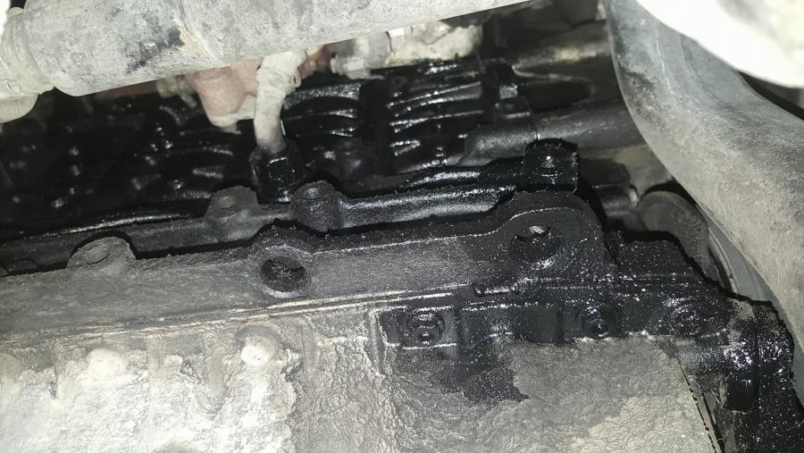

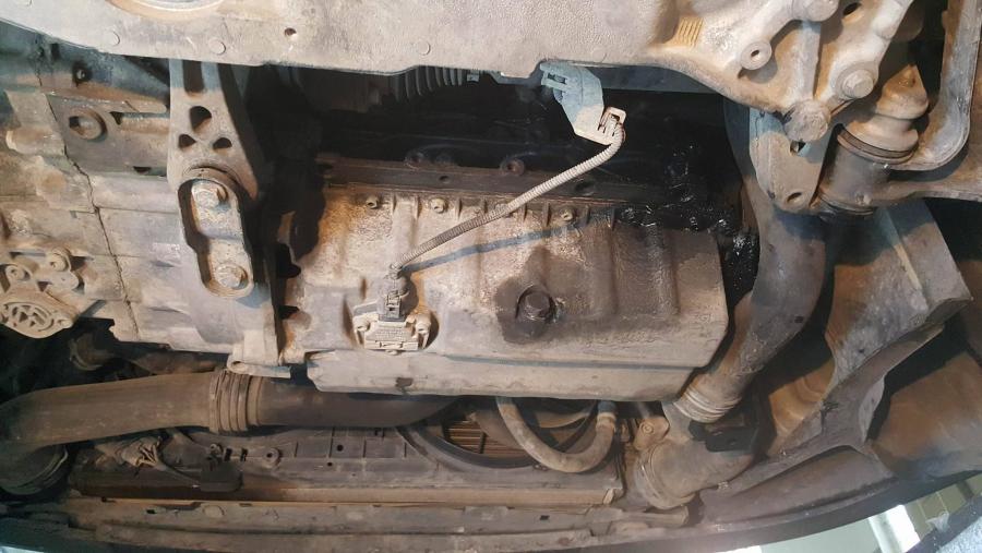

De curand am achizitionat un scut metalic, deoarece nu aveam deloc si am zis sa il motez astazi. Cand m-am bagat sub masina am observat ca motorul este murdar de ulei.Nu stiu daca, Dorel mecanicul a varsat ulei pe langa (acum 1 luna am schimbat uleiul+filtre), deoarece si pe capacul de la motor am gasit destul ulei la momentul respectiv, sau e vreo problema majora.Mentionez ca masina nu a avut scut deloc si a fost parcata in acelasi loc ,dar nu am gasit niciodata vreo picatura de ulei pe jos.Mi se pare destul de mult si nu stiu care ar fi problema.
Modificat de skypee
pare ca se scurge de sus. ia 2-3 spray curatitor de frane, spala bine motorul de sus pana jos... si urmaresti in timp daca mai apare.
