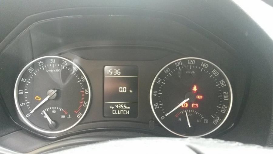

Salutare am o problema cu mașina este o Skoda octava 1.6 disel din 2011 iar de 3 zilele când vreau să o pornesc si apăs normal pedala de ambreiaj nu mai pornește și îmi scrie în bord CLUTCH o părere
Dacă apas pedala de ambreiaj la maxim cu putere atunci pornește
Switch de pe pompa defect.
