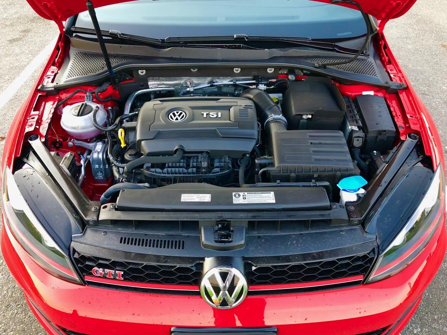

Astazi am completat lichidul pentru parbriz si am observat un furtun care statea in aer. Nu stiu cum de nu l-am vazut pana acum. Dupa cum vedeti mai jos pare ca locul lui ar fi legat la cutia filtrului de aer dar in locasul respectiv am un dop galben de plastic, daca il scot, furtunul se potriveste exact in acel locas. Am mai vazut poze pe net ale motorului TSI 1.8 si la toate am vazut acel furtunas legat la cutia filtrului de aer. Aveti idee ce poate fi ? Dopul respectiv este acolo de cand am ridicat masina de la dealer, nu am facut pana acum nici o revizie deci nu a umblat nimeni. Sa fi venit asa din fabrica ?
Furtunul era cazut undeva la baza cutiei filtrului de aer, l-am ridicat eu
Daca scot dopul acela galben, potrivirea este perfecta, sunt convins ca aici este locul lui.
Nu am idee de ce este dopul ala galben pus si de ce furtunul a fost lasat sa atarne. Aveti idee daca trebuie sa imi fac griji ?
Cam tot ce am vazut pe web arata asa:
Interesant. Din curiozitate m-am uitat si eu la motorul meu si am acel furtun conectat. (pare destul de asemanator 1.8TSI cu 2.0TSI la o privire)
Multumesc Iulian pentru poza. Da, ciudat sa lase furtunul ala asa in aer si sa puna dop la orificiul din carcasa filtrului de aer. Dar din moment ce asa am luat-o de noua inseamna ca o fi vre-un motiv. Am sa intreb la service cand merg sa schimb uleiul.
Nu le pune intrebari prea grele ca ii blochezi. Vrei sa iti strici relatia cu ei? :biggrin:
baga si tu furtunul sa vezi ce se intampla. eu banuiesc ca este "intrarea" sau iesirea, depinde cum privesti pentru vacuum. merge si neconectata dar daca a fost gandita sa dea in filtru asa ar trebui sa il pui. posibil sa fie ceva de la pregatirea de transport a masinii si la livrare au uitat sa o scoata?
O sa risc totusi si o sa-i intreb :) sa vedem cu ce teorie vin ...
Sunt curios la alti colegi de forum care au motorul asta, cum este acel furtun. Pana la urma tot aer intra in el chiar daca este conectat la cutia filtrului de aer sau nu dar mai stii ce parametru masoara si ce influenta poate avea.
Sunt convins ca daca pun furtunul ala in locul dopului galben, o sa creasca cuplul la 400 Nm si puterea pe la 240 CP ... :scratch:
Putin mai tarziu cobor si iti trimit o poza de la scout.
@CristiALF Multumesc, o sa il pun si eu la loc, le-am scris astora de la service dar nu ma astept sa-mi raspunda asa curand ...
