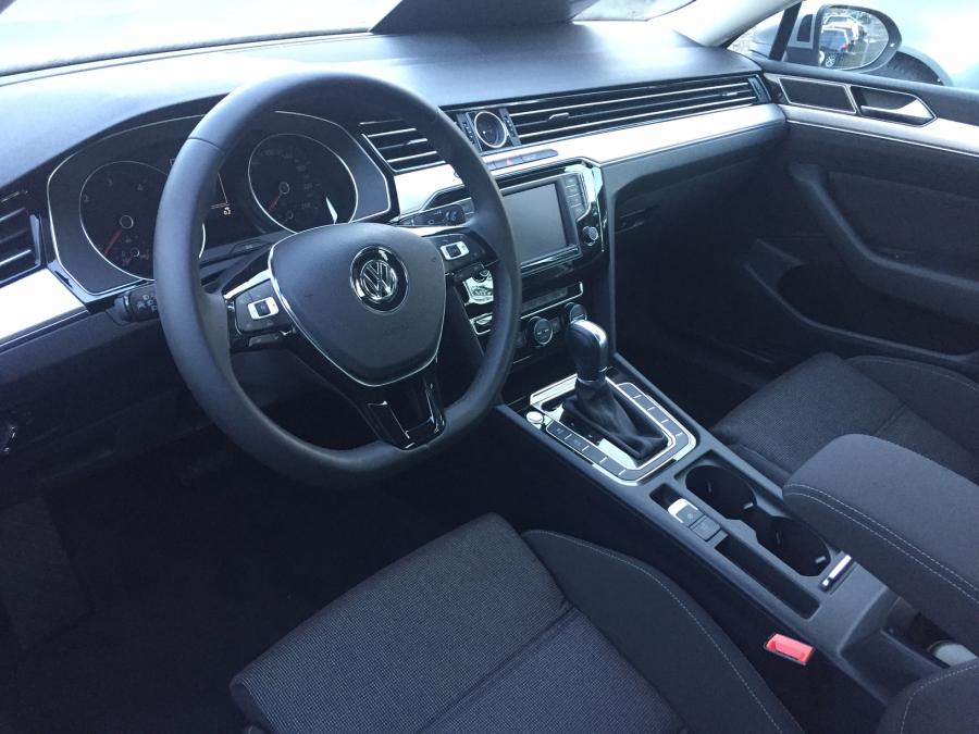

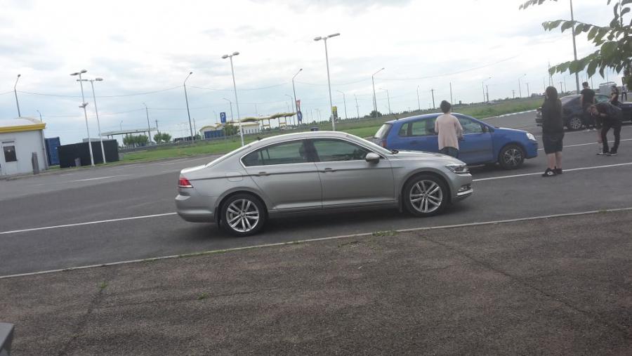

Azi, m-am decis sa fac si eu o prezentare actualei masini.
Passat B8, 2.0 tdi, 150 cp, DSG.
Dotari:
- faruri led high
- jante vara pe 18' Dartford
- discover media
- volan incalzit
- camera R
- lane assist, acc, side asist, front assist ....
- scaune incalzite fata
- interior piano black,
- full led interior/exterior
- clima tri zonala
- priza de 230 V in cotiera spate
etc......
Cateva poze ....

Felicitari pt achizitie. Sa o stapanesti sanatos si sa te poarte cu bine sute de mii de km. Mai pune niste poze din mai multe unghiuri cu ea (mai ales sa se vada jantele alea :wub:).

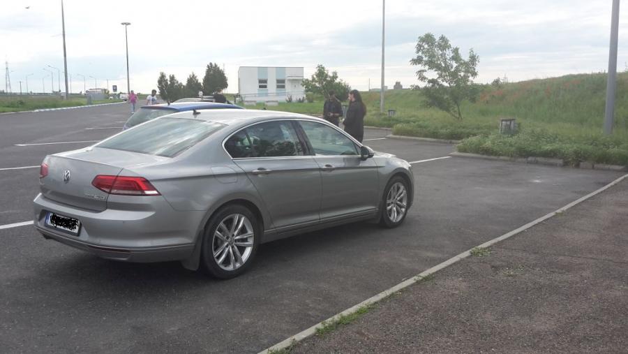

Foarte frumoasa !
singurul lucru care mie nu-mi place -  acele aparatori de noroi, instalate de tine - banuiesc. Sigur... sunt practice, dar imi par din alt film.
multumesc frumos Florin.
Da, aparatorile acelea sa stii ca chiar sunt practice.....
Am intrat pe un drum unde era /se asfalta proaspat si daca nu le aveam, juma de masina avea griblura pe ea...
Am facut si eu ce am putut ... le-am pus originale :)
Si da, ai dreptate, parca n-ar fi locul lor acolo insa, cum traim in Romania...... se justifica prezenta lor ( in opinia mea ).

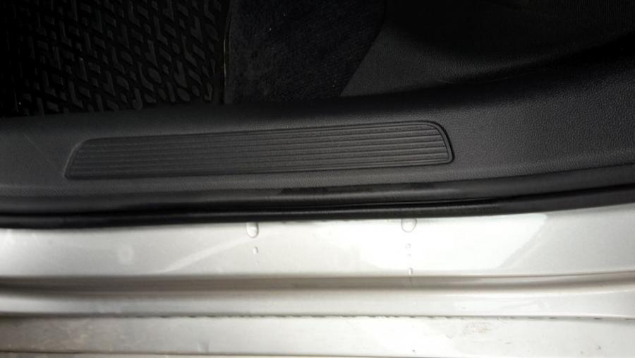

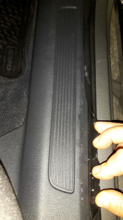

Descoperire dupa ultimele ploi de sambata si duminica.
Daca a mai patit cineva ceva asemanator si are vreun leac, e bine venit !
este valabil atat la usile din fata cat si la cele din spate.
cel mai rau este la usa spate stanga.
Modificat de cascadoru
