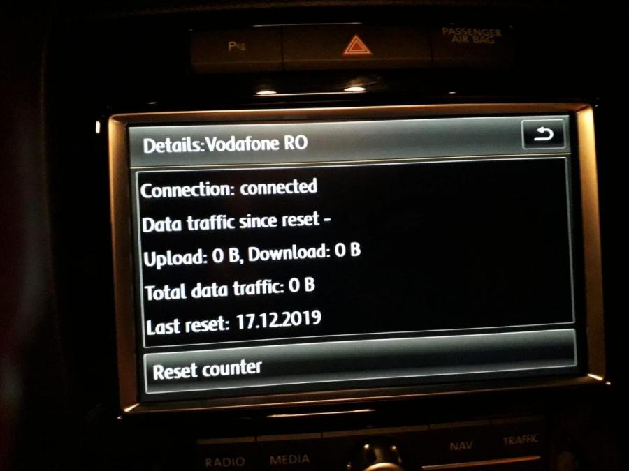

Postati va rog poze cu setarile pentru net cu cartela / abonament Vodafone ( de preferat abonament)  ca sa verific la mine daca am gresit undeva ( cum sunt cele postate de mine mai sus). Nu stiu ce sa ii fac sa mearga netul , sa vad si eu ca apar cele 2 sageti. Setarile in green menu sunt facute conform celor postate in pagina anterioara. Am impresia ca sunt din alt film ?. Multumesc!
Modificat de clauTm

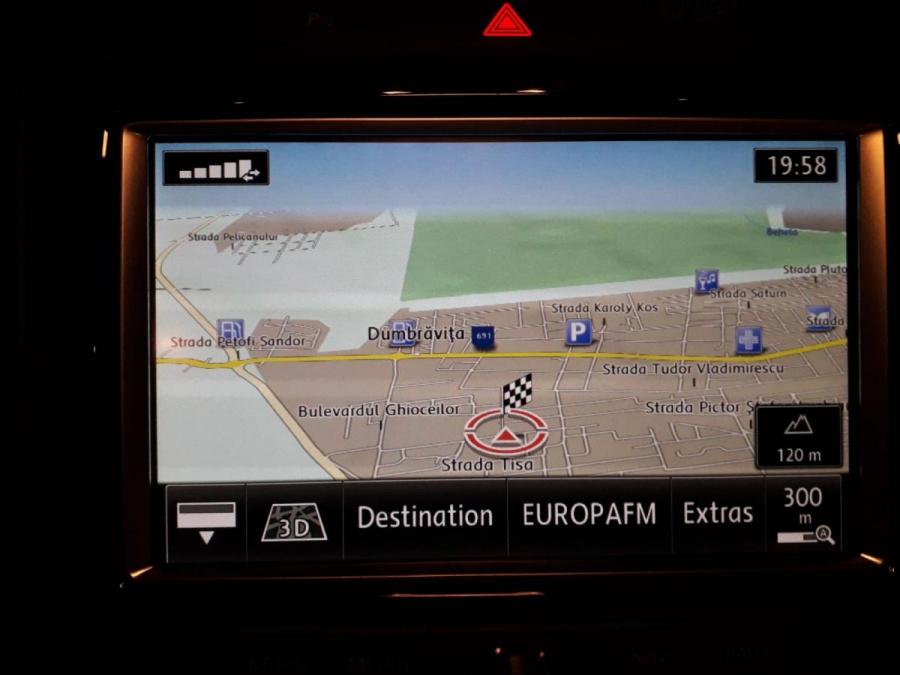

Iata ca am reusit pina la urma sa fac traficul de date sa functioneze. Dupa minute bune de plictiseala ( zece minute minim) au aparut si cele 2 sageti care confirma traficul de date. Se pare ca asa usor incep sa fiu si eu in filmul care trebuie?. Google earth tot nu e activ.dar pun asta pe baza faptului ca nu  ruleaza acel script. Am sa postez imagini cu structura pe card , ca poate gresesc eu undeva.
