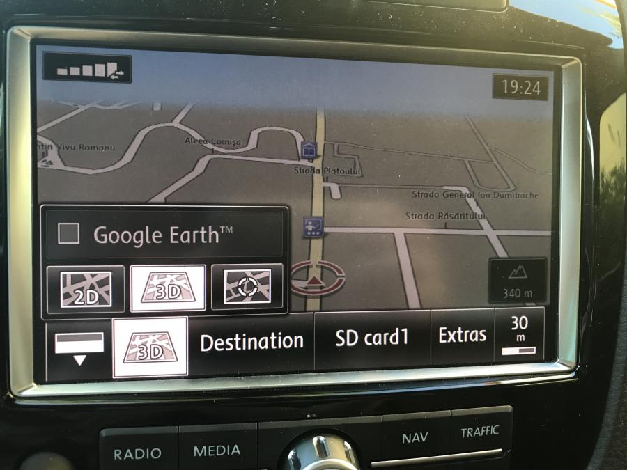

Intre timp am aflat ce trebuie facut pentru activarea google maps pe touareg. Este valabil doar daca aveti firmware 821  si harti dupa 2016 in  unitate cu SIM.
Cine vrea sa incerce o face pe propria raspundere si nu sunt raspunzator pentru daune asupra unitatii.
Pasii pentru activare sunt:
1.In green menu se debifeaza toate din locatia asta:
2. Bifati WLAN activation din locatia asta:
3. Bifati NAD activation:
Iesiti din green menu apasand tasta Tel. Si restartati unitatea conform indicatiilor de aici :
Dupa ce ati facut cele de mai sus trebuie rulat scriptul de aici. Pentru rulare trebuie sa dezarhivati continutul din arhiva pe un card SD fara a crea vre-un folder, pur si simplu in root-ul cardului si il bagati in slotul sd. Ar fi bine sa fie pornita unitatea de 2-3 minute inainte de a baga cardul SD. O sa porneasca singur scriptul si o sa dea prompt pentru a apsa o tasta atat pentru a incepe cat si pentru a termina procesul.
Odata rulat dati din nou restart la unitate si ar trebui sa fie activ Google Earth:
L.E. Am uitat sa precizez ca merge si Street View dupa ce activati cele de mai sus. Nu au vreo valoare in navigatie insa este un gadget foarte cool din punctul meu de vedere :)
Cel putin le puteti activa gratis si nu cu 100-300Euro cat cer baietii destepti :)

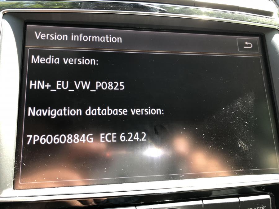

Am un Touareg nou produs 2018 (modelul vechi). A venit din fabrica cu versiunea P0825.
Rns850 este dotat cu hdd, sim si 2x sd card. Am introdus o cartela Orange (dintr-un Router wifi Orange (abonament doar de date), a vazut reteaua Orange 3G, dar nu a reusit sa se conecteze la internet (date).
Mentionez ca masina este in garantie, nu are green menu activat  etc. Practic, ar trebui sa functioneze in mod normal asa cum vine din fabrica ... cu net 3G (ma repet.. merge doar ‘voce’, nu si serviciul de date).

Cum se poate activa Google Earth la un RNS850 cu sim, tin sa mentionez ca este varianta facelift.
Boditza: am urmat toti pasii pe care i-ai scris mai sus pentru activarea Google earth pe RNS 850. Am facut totul conform descrierii din green menu. Am introdus script-ul dar nu a rulat desi nu am creat folder pe card. Mi-a aparut in meniul navi optiunea de google earth dar nu poate fi activata. Am incercat cu cartela DIGI si nici o sansa sa mearga ceva. Am incercat si cu o panica de telefon J3 ( de servici- Vodafone) sa ma conectez in mod RSAP dar fara succes in a avea trafic de date. Poti sa-mi dai ceva detalii/ sugestii ? Ai idee dece nu a rulat script-ul? am gresit ceva? Crezi ca o alta cartela de la un alt provider poate rezolva problema ( Orange de exemplu)? Are vreo importanta marimea SIM-ului ? Mi-a scapat ceva? Eu am un T-reg 2013 exclusive cu 2 slot card si SIM. Multumesc!
@clauTm eu am folosit orange, Digi daca nu ma insel are doar 3g iar unitatea ta din 2012-2013 e posibil sa fie doar 2g.
In legatura cu scriptul nu iti pot da mai multe informatii dar variabile sunt multe: poate nu a fost cardul formatat NTFS sau FAT32(nu mai tin minte ce trebuie) asa ca incerci odata cu fiecare, poate a rulat si nu mai da prompt, poate nu l-ai bagat in slotul 1 etc, you get the idea.
Multumesc baieti! am sa mai incerc . Cardurile de memorie pe care le-am folosit sunt foarte ok ( clasa 10, viteza mare la citire si scriere)si mereu le-am formatat FAT 32. @Boditza s-ar putea sa ai dreptate si sa fi rulat scriptul fara a mai boot-eze . Mereu am utilizat slot 1 la toate operatiunile de update, etc. Am sa incerc sa vad daca merge cu sim de telekom ( ca asta am) introdus in slot-ul aferent si poate in momentul in care are trafic de date devine activ si incepe sa mearga. Eu am instalat ultimele harti ( V13) si FW 0824. Toate erorile sunt sterse, deci la scanare nu pare nimic. Citisem pe niste forum-uri ca toti aveau 0821 dar banuiesc ca nu asta e problema. Sa vad ca apar sagetile de trafic de date si apoi vedem. Multumesc de suport!
