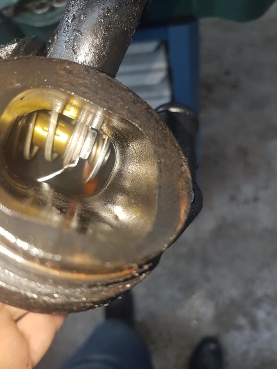

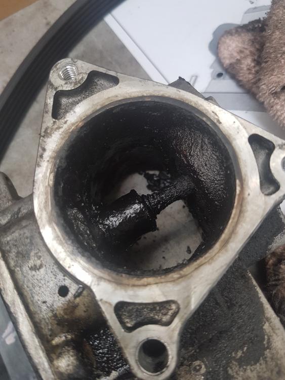

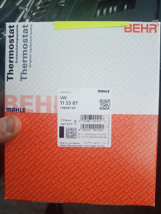

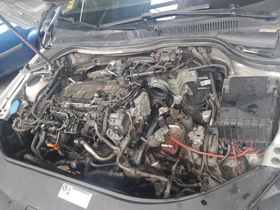

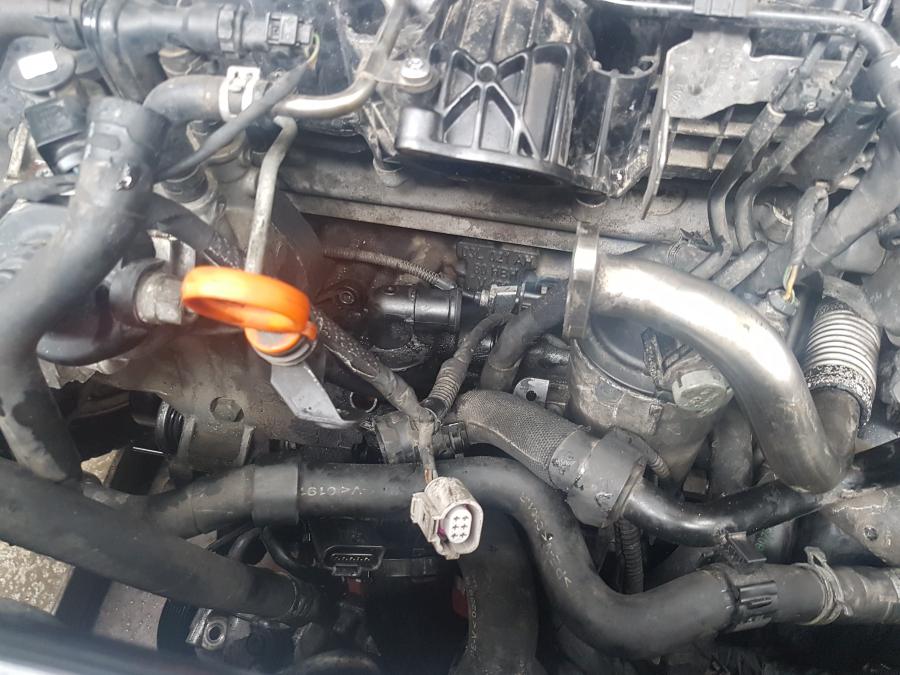

Ieri am asistat si participat la operatiunea "termostatul"....in termen de "inginer VW" cum sa dezmembrezi jumatate din motor pentru 2 suruburi nemernice ascunse in cele mai fetish locatii.

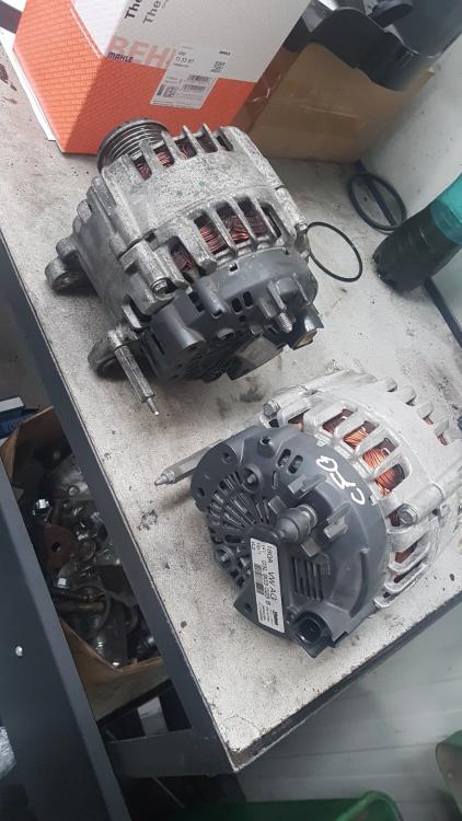

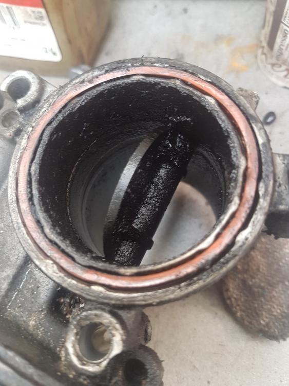

Termostatul blocat pe deschis. Am profitat de ocazie si am inlocuit si alternatorul (nu mai baga 14v constant)  + curatat tot ce tine de admisie:  EGR, Clapeta admisie, galerie admisie, tubulatura intercooler si intercooler.
