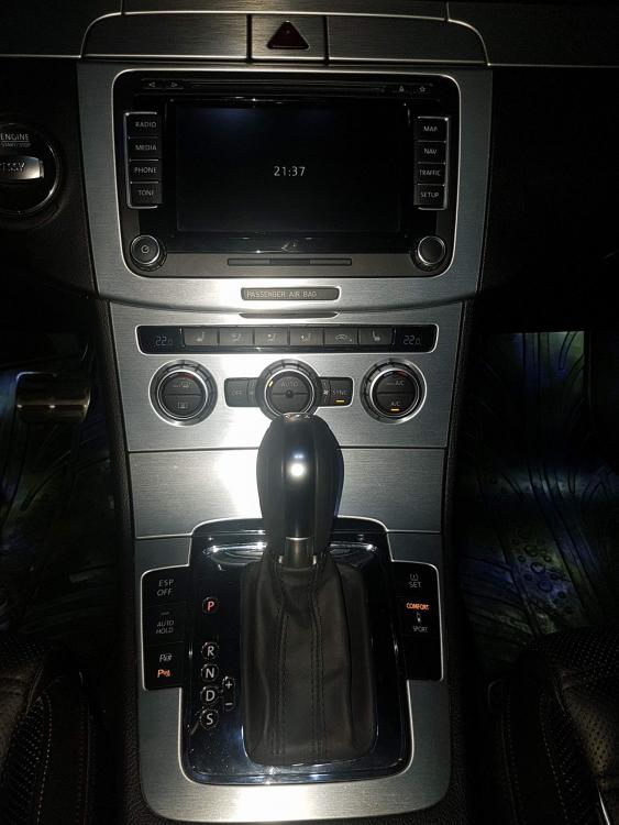

Si am trecut si eu la panoul de clima noua :D. Urmeaza maneta DSG.

Au ramas erori in urma inlocuirii panoului climatronic ?
Pentru inlocuirea celor doua bucse trebuie dat jugul jos ,la montare se folosesc ghidaje de centrare ,la fel si la bucsele mari de la brate .
Necesita refacerea geometriei.
Inlocuieste si bucsele mici de la brate ,se rup in interior ,costa aprox 30 ron/buc OE

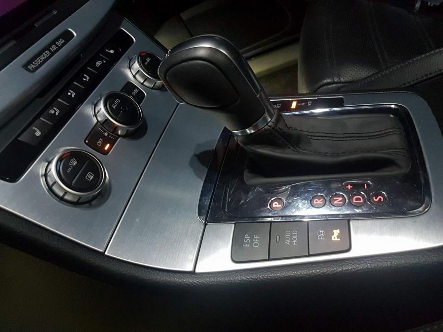

Am o maneta dsg 2014 ?
Modificat de EEXCALADE

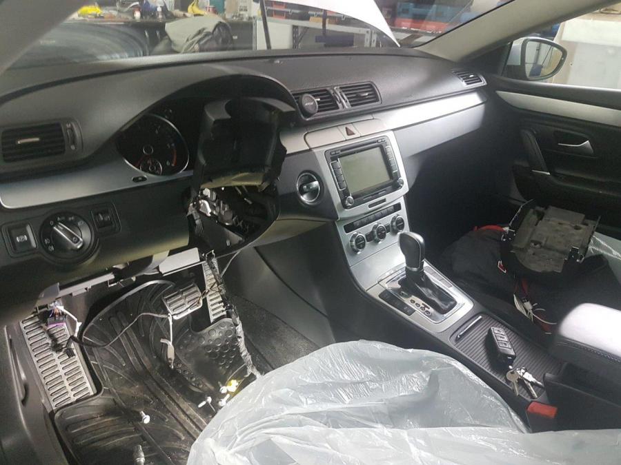

@EEXCALADE Sa stii ca am o problema dupa ce am montat panoul, n-am apucat sa fac o diagnoza in detaliu, dar urmeaza...maine.
Pe scurt, butoane, clape merg perfect, doar ca nu baga rece. Sper sa ii dau de cap. Posibil ceva codare. Trebuie sa citesc.
Stiu de maneta :P Doar ca mai am de strans la pusculita!

Panoul de clima am reusit sa-l finalizez, codare si functionare corecta. 1 singura eroare a ramas, ce tine de comunicarea cu clusterul. nu afecteaza cu nimic din ce am citit.

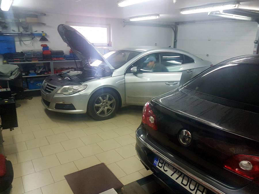

Astazi am petrecut 12h cu "doamna". :biggrin:Vreo 6 la service si restul pe acasa.  Am schimbat distributia, cureaua de accesorii cu tot cu intinzator si suportul motor (stanga) cel dreapta este f bun. Asta de l-am schimbat, mult nu mai avea si statea in gol saracu. E bine ca anumite vibratii deja au disparut.
Au mai ramas bucsele trapez, bucsele de pe jug si suportul de cutie(dogbone). plus cine stie ce mi se mai nazareste mie sa schimb.:screwy:
Lucrare de calitate, cu atentie si finete, declarat multumit.

Azi de plictiseala am mai bifat un moft. Dupa aproape 2 ore de "prajit" si rasucit la tija magica + restul de montaj, behold...almost facelift. :))Schimba destul de bine interiorul, sunt f multumit.  Mai trebuie volanul ala de R si cam gata. Sansele sa gasesc un rinichi de transplant sunt mai mari decat un volan R complet la un pret corect.:biggrin:

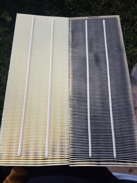

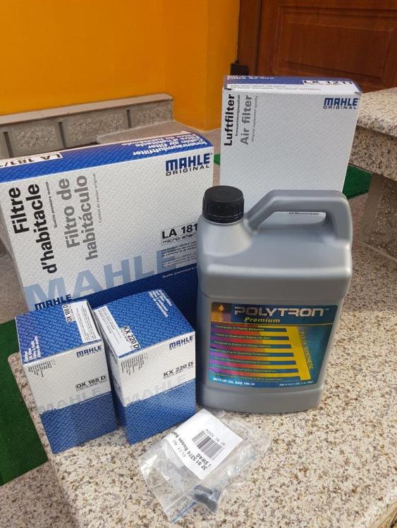

  • Schimb ulei+filtre. In continuare prefer filtrele Mahle si deja sunt la al doilea schimb de ulei Polytron 5W-30. Este bun.

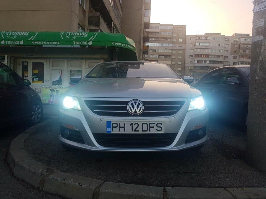

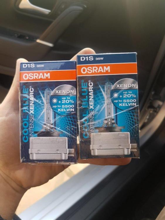

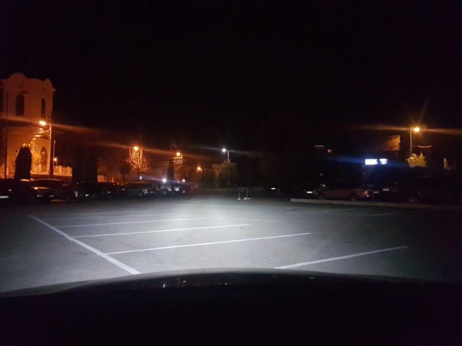

  • Set nou de becuri D1S. Cu ocazia asta am incercat Osram Xenarc CBI.  (cateva poze cu diferentele)

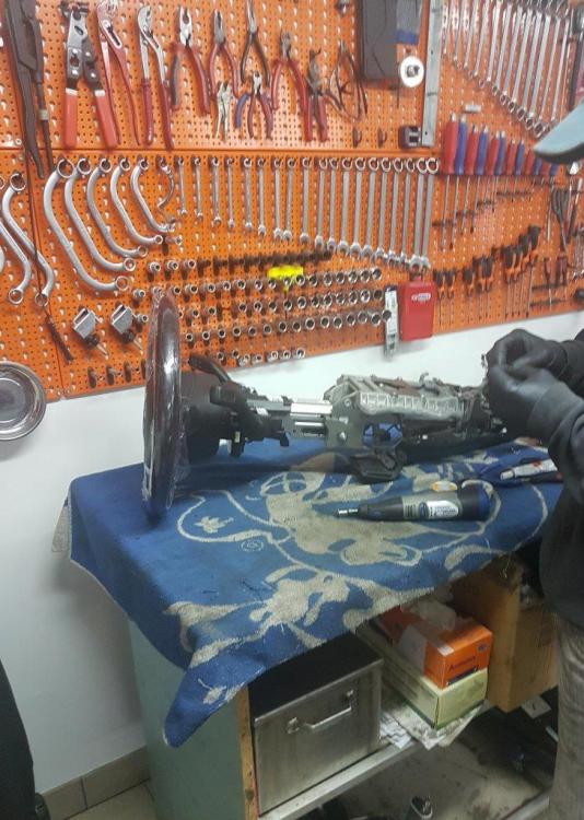

Am rezolvat o veche problema ce facea figuri ocazional si anume, blocatorul de coloana.  La final o surpriza placuta...bonus pliere oglinzi din telecomanda, fara schimbari de calculatoare..direct codare! Me happy. :D

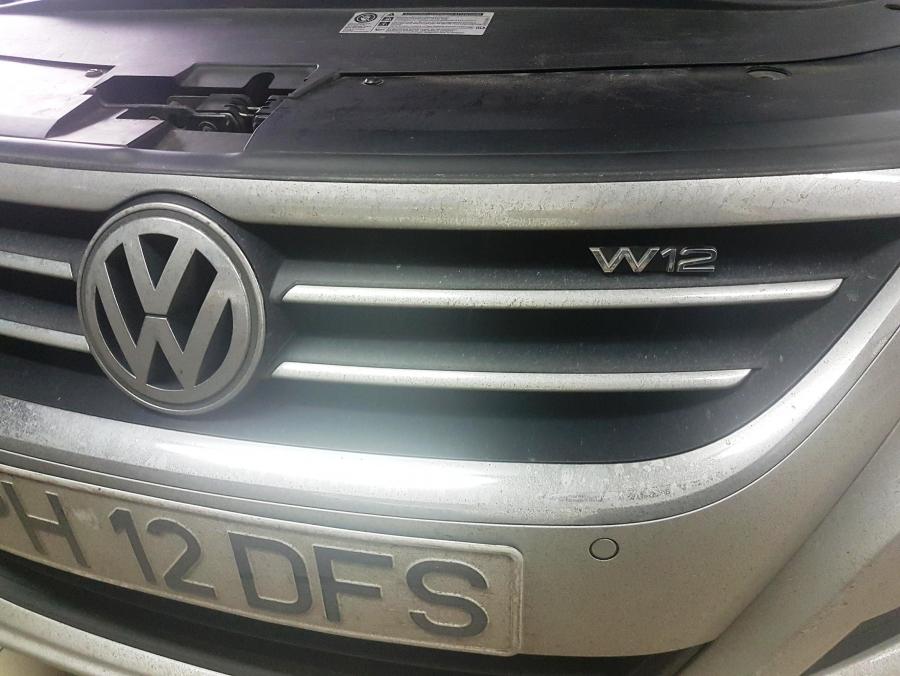

La final ceva funny...W12...i-ar sta bine nu?! :))
Modificat de Stefan.DFS
Apai daca tot nu se vinde, o spal de sare lacu de pe ea...tui ceapa masii :))O facem giugiuc de anul nou, sa o prinda 2018 cu freaza bine facuta.

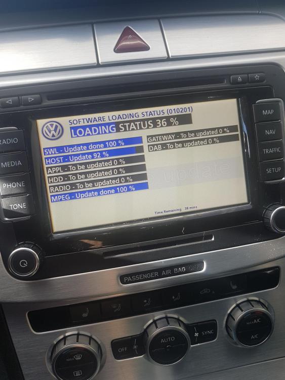

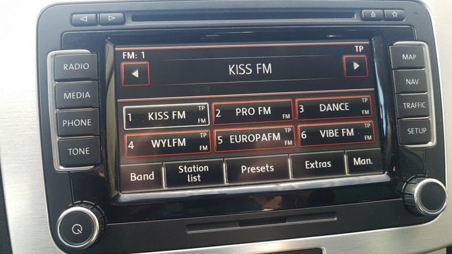

Si cum nici o zi frumoasa si calduroasa nu ma indeparteaza de masina, de plictiseala am facut un update la RNS. Varianta FW6276.
Meniul mult mai fluid, mai rapid. Camera se activeaza mult mai repede in "R", iar un bonus, am revenit la interfata pe culoare full negru.:D inainte aveam butoane pe fundal alb.

Mai bine era cu fundalul alb .... iar delay-ul ala era defapt un timp de gandire pentru tine ca sa fii sigur ca vrei sa mergi cu spatele :biggrin:
