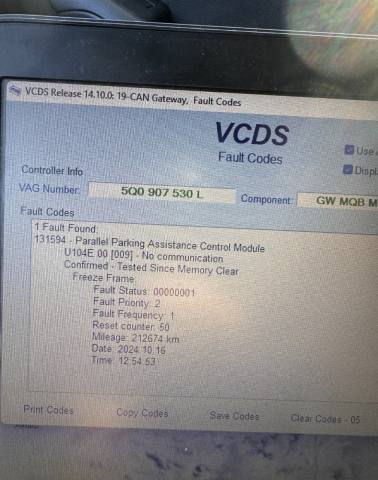

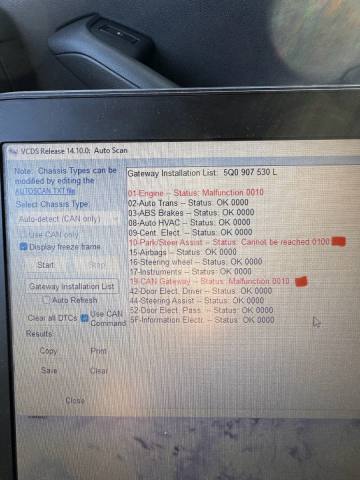

Buna seara. Vin si eu cu o intrebare, de cand am achizitionat masina, pe tester (VCDS) am erorile acestea pe partea de senzori de parcare, adica nu ma lasa sa accesez modulul  10(Park/Sterr Assist) cand dau sa intru pe el imi da eroare cum ar veni si ma scoate, iar pe CAN am eroarea aceasta, care cred ca e tot din cauza ca nu exista comunicare intre ECU si modul. Senzorii de parcare uneori merg, alteori nu, cand dau in “R” prima oara se aude un sunet (beepppppp lungg, ca si cand ar fi un senzor stricat dar dupa cateva secunde nu se mai aude iar senzorii bipaiee - i-am verificat pe toti cu degetu si cu urecheaau si toti au semnal ..)
Apropo pe navigatia masinii nu apare nimic cand bag vreau sa dau cu spatele, iar din meniul navigatiei cand vreau sa intru pe “parking” nu ma lasa sa intru.
De ce sa ma leg? Ar putea fi vreo siguranta / releu ars ? Daca da, care ar fi?!
Probează cu alt modul, siguranta e ok din cate povestesti
Trebuie sa i-au acelasi cod sau sa fie dupa aceeasi masina (skoda octavia 3) cu acelasi an de fabricatie ? Sau merge sh de pe alta skoda octavia indiferent de anul de fabricatie ?…aveti vreun cod de piesa sau ceva anume?
unde e mai exact amplasat? Sub bord/volan?
daca era siguranta arsa nu trebuiau sa mearga senzorii deloc nu?
Merge SH, sa fie compatibil
Da, sub bord în stanga , la șofer

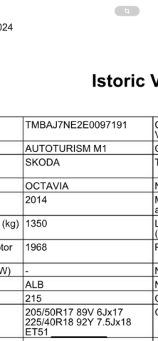

Pt part number,  trebuie seria sasiu
