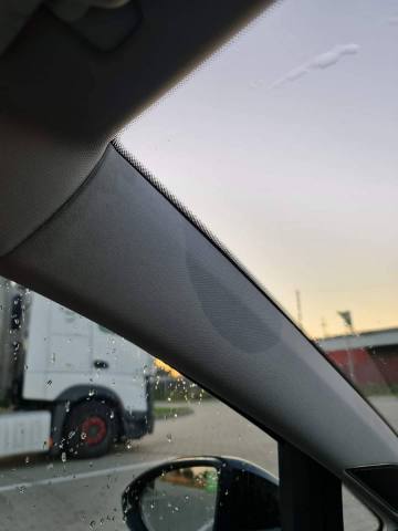

Bună seara am și eu mica problema la panoramic la un golf 7 variant și când spăl mașina pe partea la șofer pe stâlp îmi lasă cate o pata de apa am umblat la scurgeri nu sunt înfundate ce poate sa fie ?
Pare ca intra apa la imbinarea parbrizului, masticul si garnitura nu isi fac treaba.
Da așa este din păcate pe la parbriz îmi bagă apă oare merge sa îi bag niste silicon pe la îmbinare?! I-am pus pe afara însă tot bagă as încerca să ii bag și prin înăuntru
Cel mai probabil va trebui demontat parbrizul si relipit
