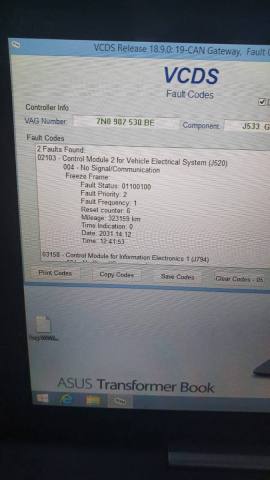

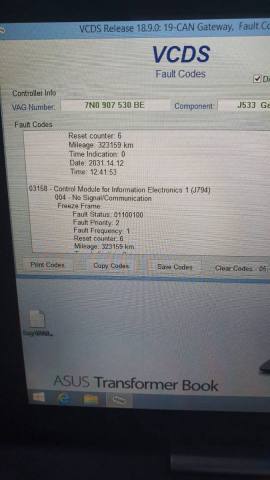

Salut! ... din nou. Am pus pe mașină can cu terminația BE, am cumpărat o unitate codată, iar rottero s-a ocupat de decodare. Am montat unitatea și funcționează corespunzător, dar am o altă problemă, rămasă probabil după montarea can .... nu mai merge trapa. Am verificat siguranțele (la nimereală, că nu găsesc nicăieri o schemă), can-ul a rămas cu erorile atașate, iar cu VCDS nu găsesc deloc trapa - sunroof. Mă poate ajuta cineva? ... o schemă a siguranțelor, o codare VCDS, etc

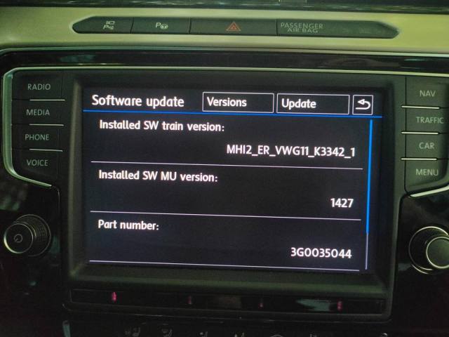

Deschid acest topic la rugămintea unui amic ce deține un Passat B8 2015 și care are o problemă cam ciudată la unitatea multimedia după ce a fost la un așa-zis băiat ce ia activat AA & CP .
Problema constă în faptul că după ce respectivul băiat ia activat AA & CP în prealabil făcând-ui și update de soft (la ultima versiune OFICIALĂ din ce mi-a zis) unitatea multimedia NU vrea să mai afișeze harta GPS originală (cea a unității) .
Bine când a plecat de la acel tip nu i se conecta nici telefonul ca să poată avea AA & CP dar asta am rezolvat din codarea pe Bite 19 .
Din ce se poate vedea :

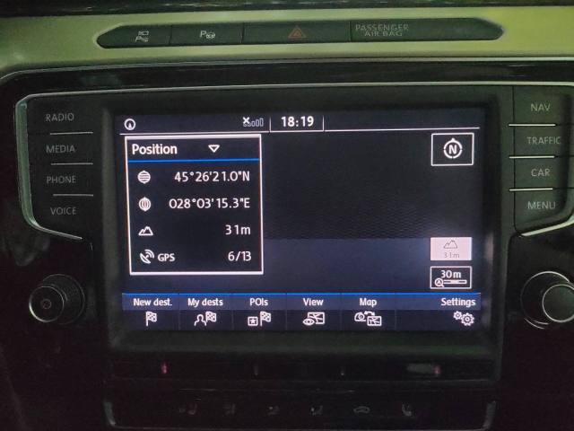

Navigația detectează sateliții și poziționarea globală doar că nu afișează harta chiar dacă am făcut ultimul update de hărți după ce a umblat respectiva persoană .

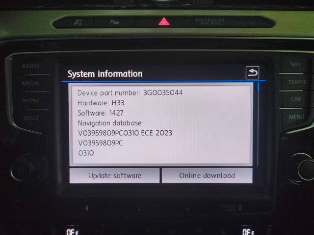

Softul care i-a fost instalat este următorul :

Acum întrebarea mea este :
Se poate rezolva problema de afișare a HĂRTII cu VCDS așa cum am făcut pentru conectarea telefonului si utilizarea AA & CP sau acea persoana a reușit să bușească partea de GPS a unității din torpedou ?
AA din ce se poate vedea acum funcționează :
Mulțumesc anticipat pentru ajutor .
Aștept opiniile voastre .
