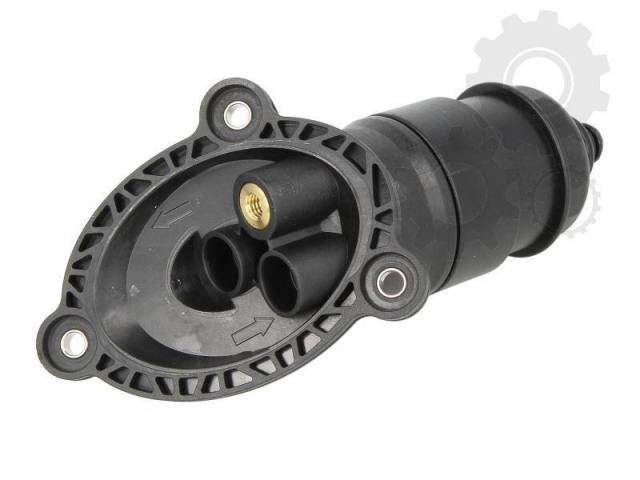

Pt CVT 8+1 ai nevoie de :
-7L ulei ( intra 6.5)
-filtru
-oringuri filtru
-buson
-si respectata procedura
Despre filtrul pe care l-am postat eu mai sus este vb? Și o-ring-uri tot pt el?
Știe cineva dacă schimb filtrul acesta degeaba odată cu schimbul uleiului în cutie sau e bine ca fac asta?
Tot ce inseamna filtru se inlocuieste ,ca altfel nu se mai numea filtru.
Filtreaza mizeria/spanul...
Pe tevile ce intra in filtru sunt 2 oringuri ,recomand inlocuire.
Știu ca e filtru. Dar din câte mi s-a mai spus e capsulă.. Deci filtrează doar lichidul de răcire care intra in el și iese.. Nu ar avea contact cu uleiul din cutie..
Aoleu....filtreaza uleiul din cutie care duce in radiator !
Ok. Acuma am înțeles. Și mai este încă un filtru intern în afara de asta?
