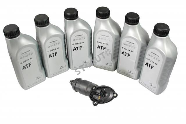

Spuneti-mi va rog cum e cu revizia la cutia asta 8+1 multitronic de pe a4 b8 2013, 2.0 tdi 177 de exemplu. Vreau sa fac revizia și sunt amețit deja la câteva variante aud.  Am vb si prin reprezentante, alte service-uri.. Tot felul de variante. Unii spun ca nu se schimba nici un filtru, alții ca se schimba nu știu ce filtru exterior care defapt nu e necesar sa il schimb dar dacă chiar vreau pot sa îl schimbe, cred ca e vb de acel filtru care se si vede pe cutie când ridici capota cu 2 conducte în el, e asa oval cu 3 șuruburi. Unii ca fac cu aparatul schimbul de ulei cu flush, alții nu, se face gravitațional.. Ma doare capul. Mi-e și frica într-un fel sa nu se facă vreo prostie sa am probleme cu cutia după revizia asta. Va rog sa ma lămuriți. Las o poza aici cu un kit de revizie sa îmi spuneți dacă e corect acel kit. Mersi!
