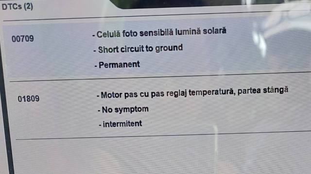

20220909_135259.thumb.jpg.4edfbc4d78f184cc2d501b2bbe7e1a7c.jpgBuna ziua!
Am aceasta eroare la un touran 2.0 din 2004....nu da caldura apa este la 90 de grade
Modificat de Adrian Cotoara
servomotor de inlocuit, partea stanga. Daca nici pe dreapta nu baga, atunci trebuie verificat, e posibil sa fie si caloriferul infundat

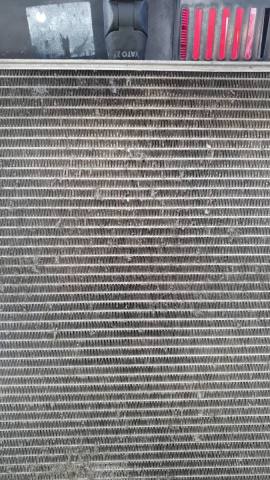

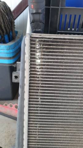

Un prieten a fost la service sa incarce instalatia ac. A ajuns sa schimbe si compresorul pana la urma nou. Acum cateva zile a urcat temperatura la motor peste 90 grade, cand m-am uitat eu la ea avea pe motor 95 grade la diagnoza cu ventilatorul la 10-15% acul la 90. Daca porneam clima urca ventilatorul la maxim si presiunea la ac urca la 30bari dupa care parca se oprea probabil de siguranta, ca presiunea incepea sa scada.
L-am trimis din nou la acel service sa verifice daca este cantitatea corecta in sistem ac, si cica este ok 500gr. Au zis ei ca ar fi de vina termostatul. Dar de la termostat nu urca presiunea la ac in 30bari, singura chestie ar fi radiatoarele infundate.
Din ce am vazut eu nu ar fi cine stie ce, nu arata prea rau. Cel de ac in partea de jos ca de obicei de la pietre, mizerie e putin ciufulit. O sa incerc totusi o curatare la ele, eventual un termostat, dar eu cred ca ac nu functioneaza corect si de acolo urca si temperatura motorului, nu invers cum au zis cei de la service.
O alta masina cu acelasi model de ventilator 17bari la 2000ture cu ventilatorul la 70-80% la umbra, touranul era la soare si foarte cald.
Ori mai poate fi si condensorul infundat dar pe interior, nu stiu de ce au schimbat condensorul, presupun ca era curata instalatia, ca altfel trebuia si el schimbat.
Ceva idei cu presiuena asa mare la ac?
Masina are un singur ventilator, etka zice pentru clima rece-moderata. Se poate pune rama cu doua ventilatoare fara mari batai de cap pe electrica?
Modificat de davidut5
Rezolvat! Radiatorul de racire al motorului era foarte infundat cu praf/scame/nisip. Nu trecea nici lumina de la lampa prin el. L-am spalat foarte bine cu apa si suflat(demontat de pe masina), la final si cu aparat cu presiune. Intercoolerul a fost si el inlocuit pentru ca era indoit tare si tragea aer fals intre radiatoare. Dupa operatiune presiunea in instalatia ac 12-13 bari idle cu ventilatorul motorului la 30-40%, clima setata pe maxim rece. Cu motorul la 2000 ture a urcat usor la 15-16 bari cu ventilatorul motorului la 60-65%, clima setata pe maxim rece.
