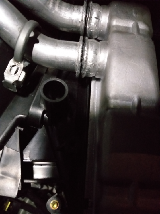

Cer si eu ajutor din partea celor binevoitori,  am reusit in sfarsit, dupa 1 an si mai bine, sa iau decizia, sa schimb radiatorul de habitaclu si sa o pun in practica (dupa cateva zile in care efectiv trebuia sa circul min 40 de km cu masina ca sa inceapa sa dea ceva aer caldicel). Toate bune si frumoase, am respectat toti pasi, conform informatiilor luate de pe forum, am reusit cu destula usurinta sa dau toate jos, inclusiv radiatorul, care era intepenit bine pe cele 2 tevi, insa sunt impotmolit de 3 zile si mai bine, pe pusul inapoi a radiatorului, mentionez ca deja am imbinat cele 2 tevi cu radiatorul insa nu mai pot pune acele 2 coliere, pentru a fi prinse impreuna (radiatorul cu tevile)! rog nu sfat, cum as putea sa le fac sa se apropie de tot, atasez o poza in care se vede stadiul in care sunt! Multumesc!
LA cat de deformate sunt locasurile unde intra tevile nu cred ca mai poti sa le fixezi cum trebuie, si acolo se vede o garnitura, nu ar avea ce sa caute acolo. Ai schimbat si garniturile, ai luat originale ?
garniturile sunt noi, si sunt exact la fel ca si cele de pe vechiul radiator, le-am pus in exact aceiasi pozitie (au venit cu radiatorul nou)! Mentionez ca in punga a mai fost inca un set de o-ring-uri, pe care nu le-am folosit, deoarece :
  • vechiul radiator nu le avea
  • incercate totusi impreuna si cu cele din imagine, tevile nu mai intrau in radiator nici macar atat cat am reusit (cum se vede in poza)

Am reusit intr-un final sa leg radiatorul de caldura,  (nou nout) (am dat jos radiatorul si  curatat cu jmirghel capetele tevilor de aluminiu, inca mai erau bucati din vechea garnitura lipite pe el si astfel noua garnitura nu se aseza corect ). Toate bune si frumoase, mentionez ca am dat in mare parte toate furtunele de la motor jos, spalate, curatate, radiatorul mare, dat cu jet in el pana a iesit curat,  jos la webasto desfacute furtunele si dat jet,  termostat desfacut (verificat daca deschide in apa fierbinte)  apa bagata in motor, pana a iesit curat si apoi puse toate frumos la loc! Antigel curat, verificat daca sunt scurgeri la noul radiator de interior ( din fericire nu sunt ) insa surpriza maxima, nu este nici acum gram de caldura, am dat drumul la  motor, l-am lasat sa mearga o vreme,  temperatura apei a inceput sa urce, insa caldura era la fel de.... lipsa totala, si culmea, verificat tevile de interior, care intra in radiator si erau ambele reci, chiar daca apa in bord trecuse de 70 de grade! Flapsurile functioneaza toate (dupa cum am vazut), pe tester nu am pus-o ca nu am avut posibilitatea aseara la 7, cand am terminat!
Nu pot intelege fenomenul, mentionez ca furtunele care intra in radiator cele din compartimentul motor, au fost spalate si suflate, deci nu ar fi vorba ca ar putea fi infundate, pompa de apa a fost schimbata anul trecut in primavara (inca nu am.10k km cu ea)!
Mentionez ca webasto, momentan nu functioneaza, s-a inchis singur anu trecut iar pe tester mi-a dat atunci, 5 erori legate de el (daca caut poate le mai gasesc undeva salvate)
Rog ajutor ( am citit pe forum foarte mult, insa nu gasesc ceva similar celor intamplate mie)!
