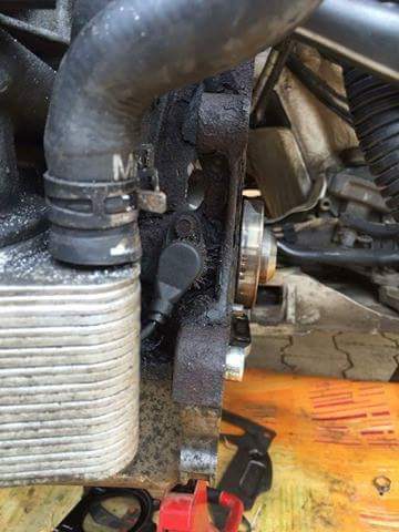

blocul motor de o masina cu edc 15

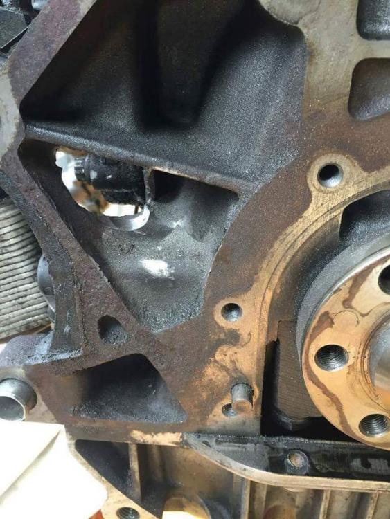

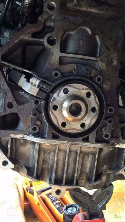

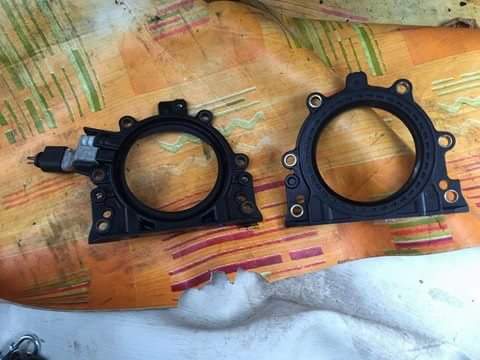

blocul motor de pe un bxe,cu ecu edc16received_10209380477582678_zpsuqho9fbj.jpg.f7904b627428287ee19975450907d4de.jpgpriza senzorilor de pe vilbrochen care nu este la fel,se ia aia de pe bxe si se monteaza de noul bloc motorreceived_10209380273297571_zpshk1xixjp.thumb.jpg.6f14aa1ea553dd264f35259a3839bca9.jpg
in ultima foto se gaureste blocul motor pt a putea introduce senzorul g 28,parca
