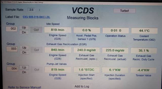

Salut. Dupa ce am schimbat distributia (cu pin de blocare doar la axul cu came si semne ca nu s-a potrivit cel de la fulia vibrochenului), la masina din profil (BXE, 2008), nu am verificat si avansul. Am mers asa o perioada, si am observat ca a crescut un pic consumul, inainte aveam 5.2 extraurban, acum am 5.9. Am banuit ca e un pic prea avansata si acum m-am hotarat sa bag VCDS si sa vad ce valori am. iar cand i-am dat cheie valoarea fluctua intre -3.9 si -4.4, dupa ~ 1min s-a stabilizat la -4.4. Masina porneste bine, trage ok(chiar pare ca are demarajul un pic mai bun decat inainte,), dar am vazut ca ar trebui avansul sa fie la -2.5. Intrebarea e, nu trebuia sa consume mai mult daca era peste valoarea de -2.5 si nu sub ea? Multumesc.
Pune distributia cum trebuie la punct.
Te referi la avans (ungiul de torsiune) ? E prima distributie pe care am facut-o. 🙂
Modificat de Cristi 78
Da. Ai -4.4. Regleaza pana ajunge intre -1.5 si -2.5

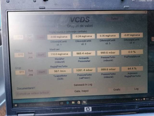

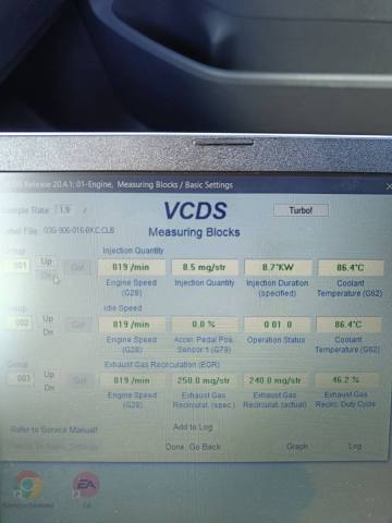

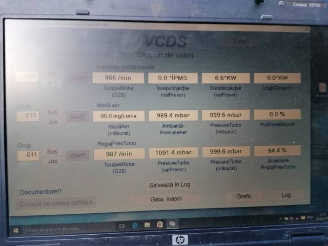

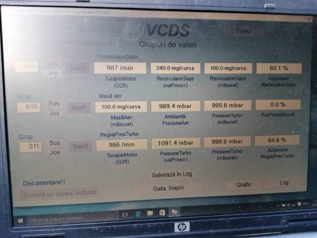

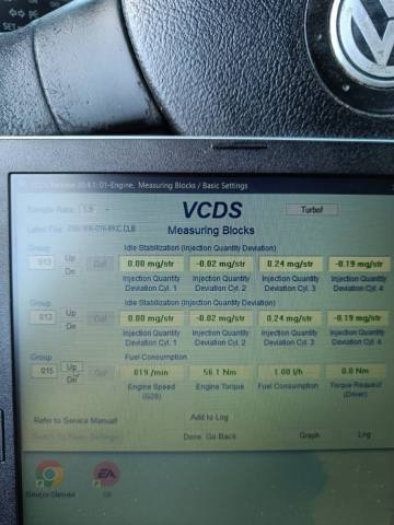

Buna. Am reusit sa aduc torsion value la -2.0 dar in continuare am cantitatea injectata marita. inainte aveam -3.4 si la fel. Sa incerc torsion intre 0-1,5? pt o mai buna injectie . Va rog niste pareri                                                                                                                             IMG20221125112417.thumb.jpg.80724504a10d5f01eb0b543afa4bb486.jpg8IMG20221125112318.thumb.jpg.20f6cd869aa9f19284248cc9faf73304.jpgIMG20221125112534.thumb.jpg.671138ff2281b6a9faa67f2bc94475a3.jpgIMG20221125112417.thumb.jpg.707384aa5bdd128ba17ddf7a309fc8bd.jpg
Modificat de dac_ian

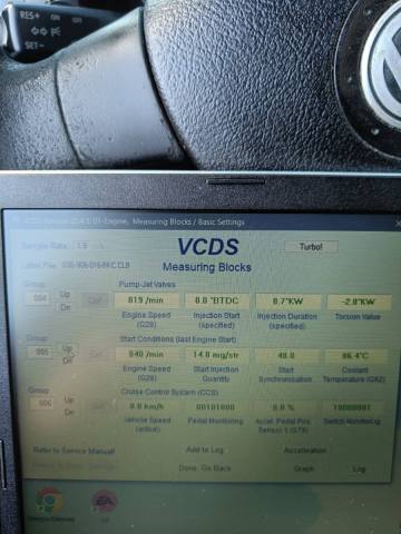

Revin. Apelez la ajutorul vostru sper sa gasesc intelegere. Motor 1.9TDI BXE deci cu ECU16 a fost schimbat o data axul cu came plus doua distributii. Masina are un consum mare de aici valorile ridicate la cantitatea de injectie. Am inteles ca valoarea perfecta la torsion value e -2.5 am reusit -2. Din unele opinii de pe forum schimband axul cu came la un moment dat sa nu mai fie valabil -2.5 in cazul  meu. Solutii, altele decat proband reglaje in torsion value care ar fi.Mersi

Nu are eroare. Deci chiar nu stiu sa fi fost schimbat simeringul, dar daca a fost schimbat nu a fost facut cu presa. Daca incerc alte variante de torsion value mai degraba spre 0 si sa urmaresc in paralel daca scade cantitatea injectata...? ar fi o solutie? am coborat ulterior si RPM la 800 si merge chiar mai bine la relantiu. mersi
