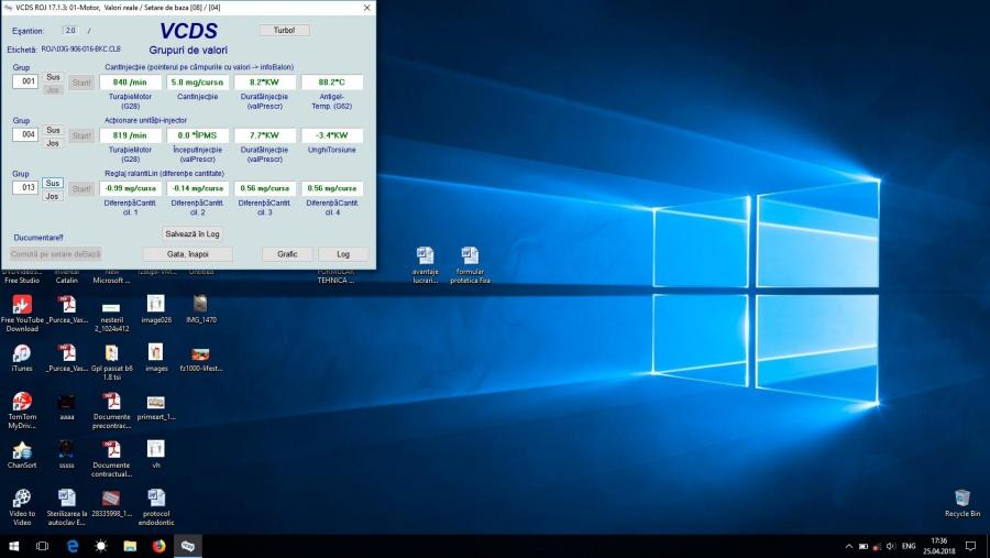

Sunt posesorul unui vw golf 5 variant 1.9 tdi, 77kw, 105 cp, fara DPF, an fabricatie 2009 si ma confrunt cu urmatoarea problema:
acum aprox 1 luna in timp ce mergeam, masina a ramas fara putere, apasam pedala de aceleratie la podea si masina abia abia se tura pana la 3000 rpm. Am ajuns acasa iar a 2 zi cand am plecat, surpriza masina nu mai avea nici o problema, mergea  fara nici o problema. Din ce am citit pe forum cred ca a intrat in limp mode. Am facut un exterior de aproximativ 100 km in care am turat-o mai bine iar de atunci nici o problema, masina a functionat ok fara sa mai intre in limp mode. Singura problema pe care am remarcat-o a fost cresterea consumului la relanti care era de la o.5 la 0.6 iar cand se incalzea motorul ajungea la 0.7. Nu m-am panicat deoarece trebuia sa schimb distributia si am crezut ca de acolo si consumul mai mare de motorina la relanti.
Acum 2 zile am schimbat distributia (curele, role, pompa de apa, cutie accesorii, ulei, filtre ulei motorina aer polen), consumul la relanti a ramas tot 0.6 iar dupa ce temperatura apei ajunge la 90 grade si merg mai turat consumul la relanti este de 0.7-0.8, iar cu clima pornita si mers mai turat este la 0.9. Mecanicul mi-a reglat avansul la -2.8 deoarece nu a reusit sa il puna la -2.5 explicandu-mi ca sunt trei suruburi care se desfac dupa care se regleaza avansul si se strang suruburile, precizand ca este o chestie de finete si mai bine de -2,8 nu a reusit sa il regleze. De asemenea cantitatea de motorina injectata pe fiecare injector in parte este in parametri ( la +- 0.3 mgr), deci injectoarele sunt ok.
Aveti idee de ce relantiul nu mai este la 0,5?
De unde ar fi problema si ce ar trebui sa fac?
cum a montat distribuutia, cu cale sau cu semne ?
catalin_332004
On ‎24‎.‎04‎.‎2018 at 19:07, Al Bundy a scris:
Distributia a fost montata cu cale, este pusa la punct (am fost din nou la mecanic si a pus calele in prezenta mea) iar avansul este la -3,4.
Daca reglez avansul la -2,5 consumul la relantiu ar trebui sa fie la 0,5 asa cum era inainte de schimbarea distributiei?
Am citit pe forum, pareri, ca avansul inainte de a schimba distributia probabil era reglat la -4/-5 de aceea si consumul de 0,5 la relantiu, iar pentru a avea consumul de 0,5 ar trebuie sa reglez avansul la -4/-5.
Daca reglez avansul la -4/-5 consumul la relantiu va fi de 0,5?
Masina va mai functiona in parametri, va mai porni ok, va mai trage sau din contra va porni greu si va fi mai "puturoasa"?
Nu afecteaza cu nimic daca avansul este la -4/-5?
