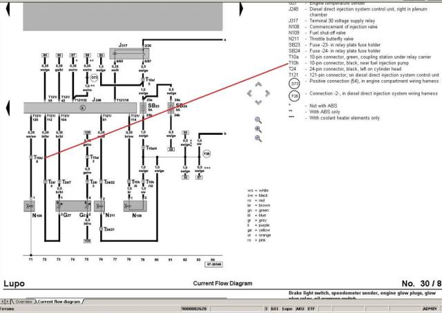

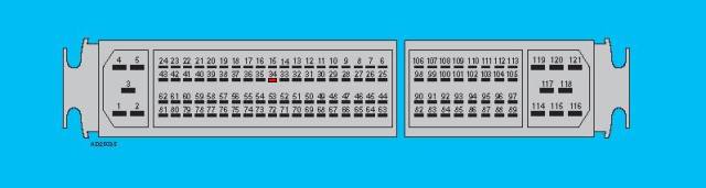

Ţi-am ataşat schema de la Lupo 1.7sdi că de la Arosa nu am găsit, dar este la fel. Am mai ataşat şi dispunerea pinilor într-o mufă pt. EDC 15P (cea cu 120 pini). Ca să scoţi mufa tragi cu simţ de răspundere, dar nu de mufă ci de elementele marcate de mine în a doua schemă. la montare după ce aşezi mufele împingi spre mufă cele două elemente.
Practic trebuie să ai continuitate între pinii 1 şi 3 de la mufa ECT (senzor temperatură lichid răcire, presupun că la el te-ai referit, are 4 pini) şi pinii 104, respectiv 112 din mufă. Dacă înţepi firele şi măsori tensiunile trebuie să ai tensiunile din schema a doua la aceşti pini.
Pentru orice eventualitate ţi-am ataşat şi rezistenţa pe care trebuie să o aibă ECT între pinii 1-3 respectiv 2-4 în funcţie de temperatură. Mi se pare cam ciudată treaba la tine: dacă este de la cablaj scurt sau întrerupt nu ar trebui să aibă treabă cu băgatul/scosul mufei. Sau să fie o problemă la mufă când o introduci să facă scurt sau să se întrerupă.

Am si eu un lupo 1,7sdi, nu porneste. La solenoidul de pe pompa daca ii dau +12v porneste. Solenoidil este alimentat din calculator direct sau mai are siguranta/releu?
banuiesc ca este y12 pe schema, deci vine direct de la ecu.
Modificat de passat19tdi
Vine direct din ECU, dar prin pinul 8 al mufei de lângă pompă şi ajunge la pinul 120 din ECU. Ar trebui verificată continuitatea
Mufa arată cam aşa în partea de mufă cu cablaj
Cred că cel mai probabil problema se învârte în jurul mufei de lângă pompă
