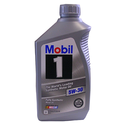

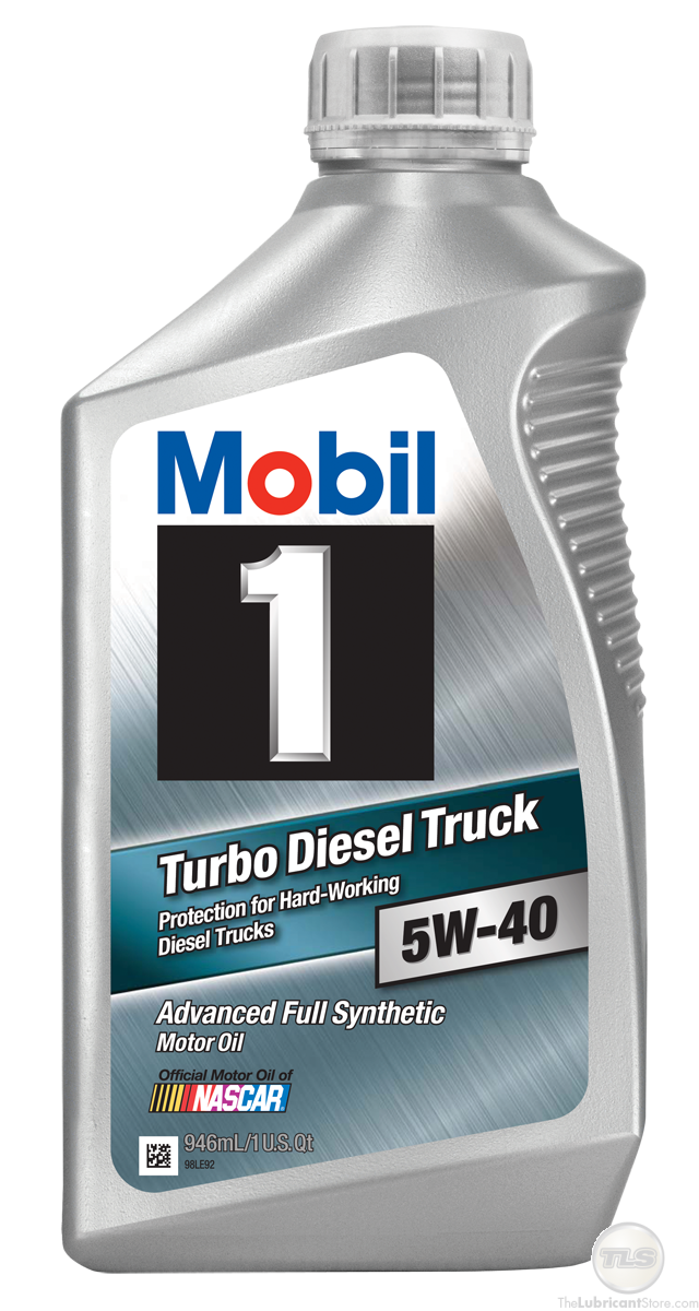

Nu am folosit, nu stiu daca e rau sa bun dar nu inteleg de ce ai vrea sa bagi ESP formula de unde lipsesc cativa aditivi.
Daca tot ai prins drag de Mobil  de ce nu pui  Mobil 1 5W-30 Full Synthetic (SuperSyn) sau si mai bun pentru motorul nostru, cred eu, Mobil 1 5W-40 Turbo Diesel Truck.  Vezi ca amandoua sunt import USA si se gasesc la cativa distribuitori la noi in tara.
Folosesc 5w-30 in cealalta masina si e okay.
