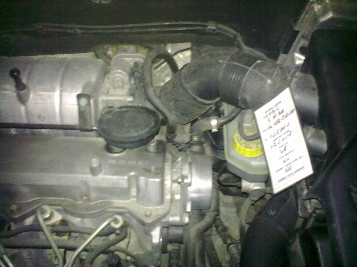

Cred ca am ceva probleme cu uleiul.
In urma cu o luna si o saptamana aveam uleiul la joja putin sub linia de maxim, acuma o saptamana era pe la jumatatea jojei iar ieri era putin peste linia de minim.
Bun, am completat ulei si astfel am realizat ca diferenta la motorul 1.9 SDI si probabil si TDI intre minimul si maximul de pe joja e de 500ml. (am ingrosat sa vada si alti colegi interesati, sper sa nu ma certe moderatorii).
Pe joja avem linia de minim, 8 linii de patratele si linia de maxim astfel tragem concluzia ca intre linii diferenta e de vreo 55-56 ml. Mai jos o poza sa vorbim aceasi limba.
Si daca e sa vorbim in cifre acum o luna aveam uleiul pe linia 7 de patratele(numeri de jos in sus) acum o saptamana intre linia 4 si linia 5 de patratele si ieri pe prima linia de patratele. Deducem ca intro luna a consumat aprox. 150-160 ml si de o saptamana cam tot atata.
Uleiul e in motor din decembrie, daca in 5 luni a scazut cu 50 ml cum a reusit intro luna si o saptamana sa scada 300+?
Bun daca pana acum am filozofat si am vb de punctulete si patratele intrebarea e directa: de ce dracu credeti ca bea?
Nu am observat scurgeri nici pe pe peretii blocului sau in compartimentul motor la o simpla privire.
La ce sa ma uit? Egr e oprit, la epurator vreau sa ma uit de urgenta. Altceva?
2 lucruri care poate au sau nu au legatura:
1.In urma cu 2 sapt. m-am distrat putin cu ea; plecari de pe loc in forta, mers in forta.
La un moment dat eram in 3 si ii dau urca frumos pana la 3750 unde se opreste stau 2 secunde imi dau seama ca sa plafonat, las accelratia pana la 3000 si ceva si ii dau iara, de data asta urca frumos pana la 4000 unde schimb.
Chestia asta am mai patito in 2011 tot vara si tot pe canicula doar ca atunci eram la turatie mai mica. Nu imi explic de ce a facut asa.
De aia ma gandeasc ca daca intro luna in care a fost cald(canicula) si a vazut turatie a consumat 150ml, sa zicem acceptabil in aceste conditii cum intro saptamana (in care sa mers frumos si temperaturile au scazut) consuma la fel?

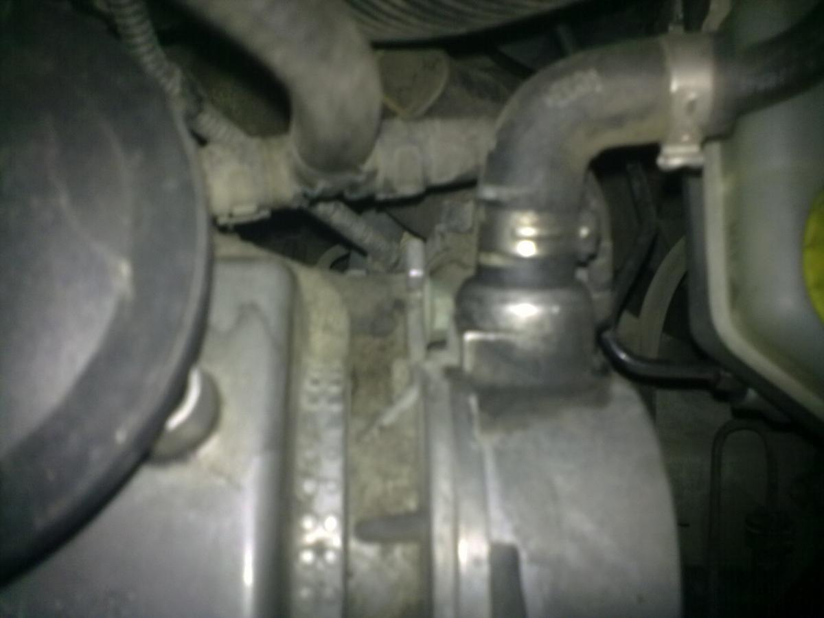

2.In lateralul capacului culbutori e  chestie rotunda care se cheama pompa presiune sau vacuum. Ei furtunul care intra in ea se misca stanga dreapta si am observat ca si "puta" pe care intra furtunul joaca in chestia rotunda. Aveam si o pata in zona respectiva dar am avut si in trecut. mentionez ca nu miroase a motorina si nici a ulei, posibil sa fie ceva vapori de ulei? pun o poza sa ne lamurim

consumul de ulei nu e semnificativ, nu consuma 1litru la 1000km. poate sa pape din cauza forjei sau a vechimii masinii. nu este noua, nu ai de ce sa ai pretentii de nivel ulei la milimetru pe joja. mai ies gaze pe colo-colo, mai se prelinge pe dincolo, completezi cu putin ulei odata pe luna si plimbare placuta.
1. Părerea mea este că nu ai nici o problemă cu uleiul. Motorul nu consumă în mod constant aceeaşi cantitate de ulei. Consumul acesta este influenţat de mulţi factori printre care şi
Nici a mea nu consumă ulei constant şi mi-a spus un mecanic să nu mă agit dacă în anumite momente consumă ceva mai mult ulei decât de obicei (bineînţeles în condiţiile în care consumul acesta nu creşte în continuare şi îşi revine).
Orientativ, capacitatea motorului meu este de 4,7 litri, cumpăr 5 litri, bag în motor cam 4,3 litri (mai mult nu vrea să intre fără să depăşesc jumătatea marcajului) apoi până la următorul schimb (cel mult 10 k km) completez cu restul de 0,7. Uneori mi-au rămas 100-200 ml, alteori l-am folosit pe tot, dar nu am cumpărat niciodată ca să completez (maşina tocmai ce a împlinit 200k). Chiar dacă ar consuma mai mult cu 0,5-1 litru în 10k tot nu ar trebui să fie problemă aşa mare.
Ideea este să monitorizezi situaţia pe termen mai lung şi dacă per ansamblu situaţia se înrăutăţeşte atunci să-ţi faci probleme (vezi că şi dacă schimbi tipul uleiului, sau este acelaşi ulei dar fabricat în locuri diferite, poate influenţa consumul).
Nu strică să cureţi epuratorul dar nu cred că este de acolo ceva.
2.Cu ştuţul ăla de pompa de vacuum trebuie să ai grijă. Dacă scapă vacuum pe acolo vei avea probleme cu funcţionarea EGR - în cazul în care are acţionare vacuumatică (văd că l-ai anulat, dar în cazul în care-l pui la loc) şi cu eficienţa frânei. vezi că se discută despre asta prin aria TDI Forum, se poate remedia. Vezi dacă scapă ceva vacuum pe acolo, ar trebui să se audă un fâsâit/şuierat prin zonă.
Modificat de lupo_bv
Pe mine ce ma sperie e ca a reusit sa pape atat intro luna si o saptamana cat nu a papat in 5 luni. Drept e ca a vazut si forja si ca pana acum  saptamana aveam lejer temperaturi de 35 de grade afara.
Anul trecut am bagat 4,2 litri si era putin sub linia de maxim pe joja dupa schimb cred ca am mai completat prin vara cu 100-200 ml ca atat am avut si la schimb eram pe minim cu uleiul. Ce am observat eu e ca vara se consuma mai bine uleiul, probabil din caza temperaturilor mult mai mari.
Voi spuneti ca e normal ca in unele perioade sa consume mai mult decat in altele si daca ma incadrez in 5l(schimb +completare) e okay.
Eu ma gandesc totusi daca weekendùl trecut era la jumate pe joja, e normal sa scada la minim intro sapt in care temperaturile de afara au scazut si sa mers frumos  cu ea? adica inteleg e forja, e cald dar in rest?

2.Nu am auzit sa fasaie dar o so ascult. Am incercat ieri sa strang colierul ala cu un cleste dar dea dracu nu a vrut el.
