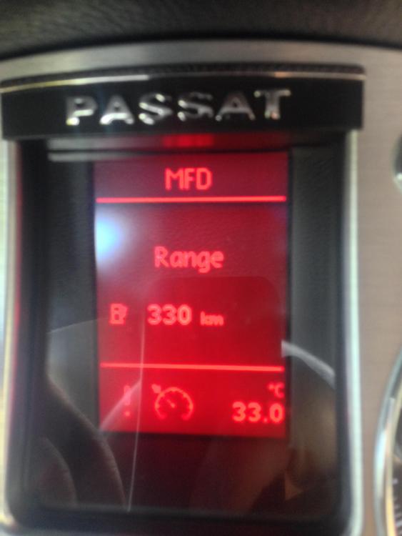

Va salut. Am primit si eu pe masina din semnatura semnul exclamarii pe MFD in locul destinat activarii tempomatului. Odata cu el becuri aprinse la ABS, ESP, volan galben permanente si becul rosu de la franare pulseaza permanent insotite de trei semnale acustice, semn ca am ramas fara ABS. Totodata am ramas si fara frana de parcare, fara AUTOHOLD si fara vitezometru in bord.
Toate acestea au mai disparut din senin ca si cand nu s-a intamplat nimic de vreo doua ori, dar de la o vreme, nu au mai disparut si au ramas asa.
Am facut scanarea si am vazut ca nu comunica cu modulele de ABS si cel de EPB, iar in afara de radio si de telefon toate celelalte module scanate au legatura cu ABS-ul.

Am fost la o diagnoza si mi-a dat urmtoarele coduri de eroare, mentionez ca masina porneste greu, uneori, la cald si impecabil la rece. Si mie, ca si altor colegi imi ramane semnul exclamarii langa semnul de tempomat, uneori imi clipeste mai mult semnul de ABS si ESP.
Atasez codurile de eroare si o poza cu semnul de pe MDF.

O traducere, asa dupa ureche, cu google translate.
verifica etrierul spate dreapta
mai departe, trebuie verificat pe Engine - ce se intampla cu tempomatul
Considerati ca din cauza tempomatului sa am pornirea grea uneori?
Va multumesc pentru raspuns!
nu, nu au legatura - cand nu porneste - porneste si se opreste - este de la contact/ELV

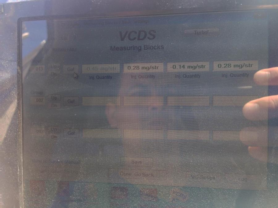

  Component and/or Version: R4 2.0l TDI G000SG  9977
           Software Coding: 0000072
            Work Shop Code: WSC 59187 001 1048576
                      VCID: 76E9977C01DC22E
1 Fault Found:
000665 - Boost Pressure Regulation
               P0299 - 000 - Control Range Not Reached - MIL ON
Readiness: 1 1 0 0 0
Actuator turbo cu membrana sparta sau lipsa vacuum
buna, revin, dar vaccumul nu poate fi o problema tot din cauza actuatorului ?
1. Ori membrana actuatorului este sparta, dar sistemul de vacuum este bun si comanda actuatorul degeaba, caci avand membrana sparta acesta nu va actiona geometria turbinei, deci va trebui inlocuit actuatorul.
2. Ori actuatorul este bun, nu este spart, dar din lipsa de vacuum, acesta nu va actiona geometria turbinei, deci va trebui sa verifici eventuale neetanseitati ale sistemului de vacuum, sau poate nu mai produce vaacum pompa tandem. Mai sigur ai neetanseitati, caci daca nu aveai vacuum deloc observai ca si pedala de frana era mai rigida.
Modificat de dinamita
